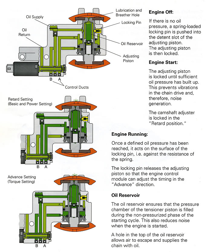

                          • Toisen kaverini Allroadin nokkaketjun rallatusta ihmetellässämme tuli tutkittua asiaa ja törmäsin oheiseen kuvaan. EDIT: Ei taida olla 2.7t:n kiristin mutta jos olisi, olisi kiristimessäkin mekanismi jonka pitäisi pitää kiristin kireänä ilman öljynpainetta. Jos tuo on 2.0TFSI:n kiristin, se ei sopine vanhempiin koneisiin.
                            Eli syytä käynnistyspärähdykseen voivat (kai, kommentoikaa vapaasti) olla:
                            1. Jumittuneet öljyn takaiskuventtiilit lohkossa (auttoi kaverilla, tosin tehtiin myös tiivisteet (kohta 3.)
                            2. Epäkuntoinen kiristin (harvinaista)
                            3. Kiristimen tiivisteet kopan päässä (kiristimen öljynpaine häviää tiivisteen vuotaessa)
                            4. Loppuun kuluneet liukupinnat
                            Kiristimen öljynpitoa on varmaan aika vaikea tutkia.

                            • Tuo taitaa olla jonkun uudemman ja parannetun säätimen toimintaa esittelevä kuva, oisko 2.0TFSI?
                              Ainakaan B6 1.8T säätimessä ei ole lukitusta vaan ilman öljynpainetta liikkuu vapaasti edestakaisin konetta pyöritellessä. Samanlainen rakenne lienee myös samaa ikäluokkaa olevassa 2.7T:ssä.
                              Omassa biturbossa huomaa sen sekunnin pärähdyksen jos auto on seisonut useamman päivän, yön yli öljynpaine tuntuu kiristimissä pysyvän.
