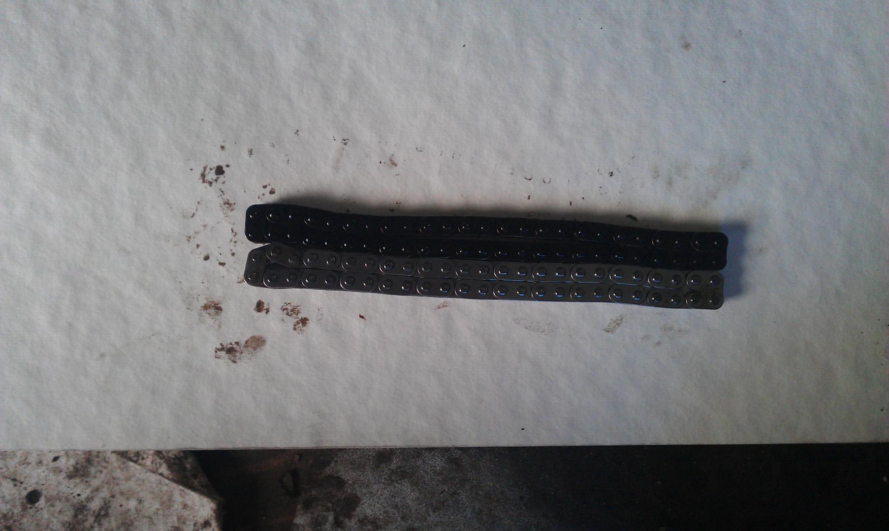

                                        • Paska hommahan tuo näytti olevan mutta olipahan ainakin puitteet kunnossa kun sai pihamaalla tehdä :) Tuossa kuvia ketjuista uusi vs vanha sekä ketjun hankaamat jäljet.
                                          Vähän mystiikaksi jäi miksi ketju oli hangannut koska kiristäjä ei jumittanut tosin siinä kiristimelle tulevan öljykanavan päällä oli metallimujua josko ois tukkinut öljyn pääsyn kiristimeen..?
                                          • Mulla oli sama homma 1.8t kiristimen kanssa. Ketju rallatti oikein huolella, vaikka kiristin näytti lähes uudelta. Se kiristimen öljysihti oli myöskin ihan tukossa. Putsasin sen ja laitoin saman kiristimen ja ketjun takasin, ja rallatukset hävisi.
