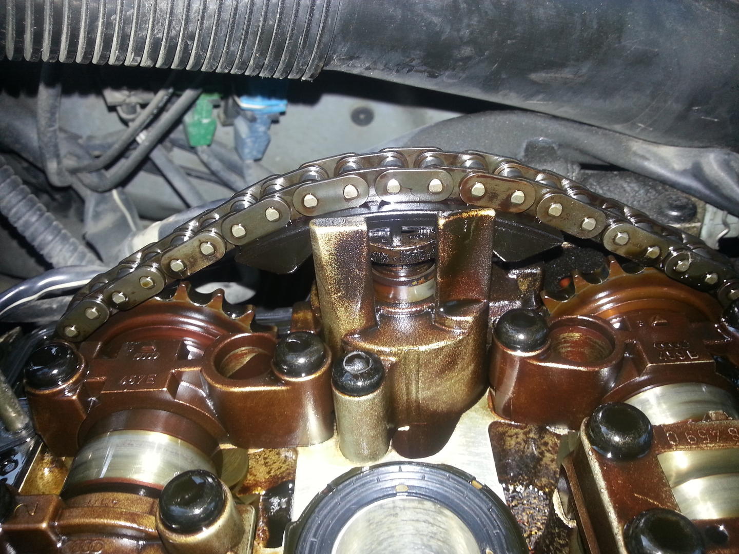

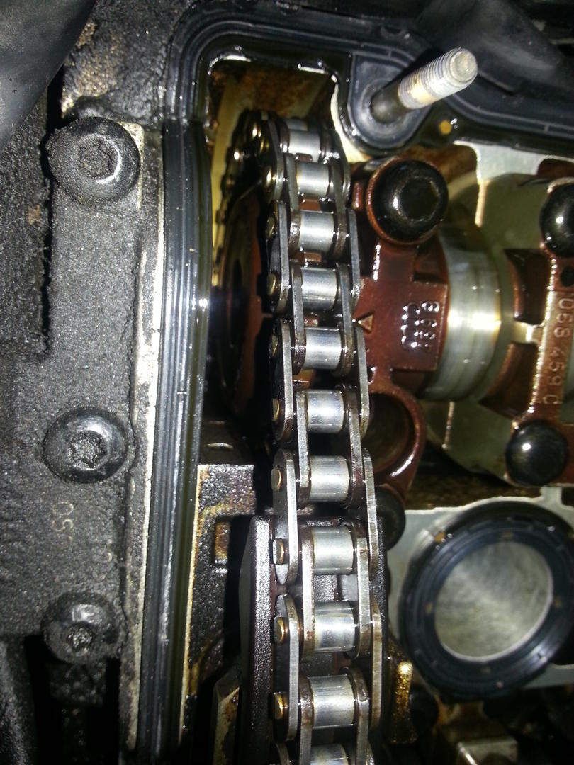

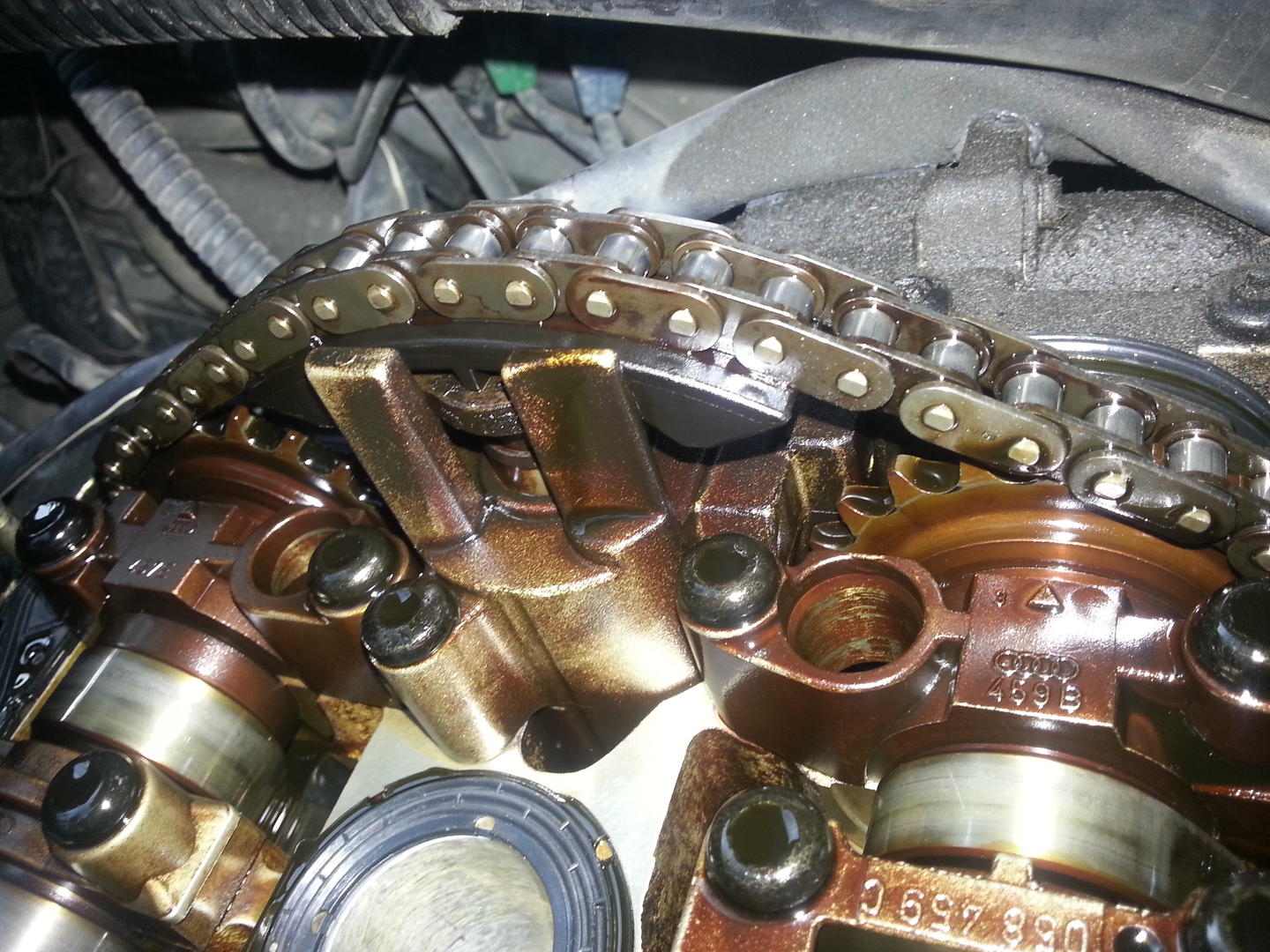

        • Ehdin tänään vasta katsomaan tuota autoa kun ollut muita kiireitä. Itse en ainakaan nähny tuossa kiristimessä mitään erikoista eikä ketju käsin koittamalla tuntunut mitenkään löysältä? En päässy tuota irroittamaan, koska ei oo sitä puristustyökalua tuota kiristintä varten.
          Alla on pari kuvaa, näkeekö noista, että kumman mallinen kiristin siellä on? Solenoidi säätönen vai ilman säätöä oleva? Varaosaliikkeen järjestelmän mukaan kaikissa ADR koneissa olis solenoidilla säätyvä, mutta siihen nyt ei läheskään aina ole uskominen. Venttiilinkopassakaan ei näkynyt mitään jälkiä, että ketju olis sinne osunu.
          • Kyllähän tuosta yhdestä kuvasta pilkistää harmaa liitin, joka ohjaa solenoidia.
            • Ilmeisesti sokeeks tullu kun en nää. Missähän kuvassa noista ja missä kohtaa suurinpiirtein?
              Edit: Nyt löysin kun tajusin oikeasta paikasta katsoa. Noita ei taida mistään saada ns. kestävänä mallina (lue: ei kiinalaisena) halvalla. Täytyy siis tyytyä ebay settiin varmaan. Mutta mistäs nyt tietäisi, että onko vika tuossa vai jossain muualla?

              • Ei se käsin voikaan tuntua löysältä kun siellä on sisällä jousi joka työntää mäntää ulospäin.
                • Näyttääkös tuo kone jotenkin ylimääräisen karstaiselta? - Vähän samanlaiselta kuin 1.8T koneissa?
                  Eli eihän tuossa nyt olisi sitä mahdollisuutta että kyseessä olisi öljynkierronhäiriö, eli öljypumpun sihti tukossa ja/tai kiristäjän sihti tukossa? - Pelkkä jousihan ei riitä kiristämään ketjua riittävästi.
                  Vertailun vuoksi kuva omasta, tuolloin ajettu n. 223tkm (eikä ole tuon likaisempi muutaman kymmenentuhannen jälkeenkään, öljyt vaihdettu 10-15tkm välein, ei putsattu fortella tms koskaan).

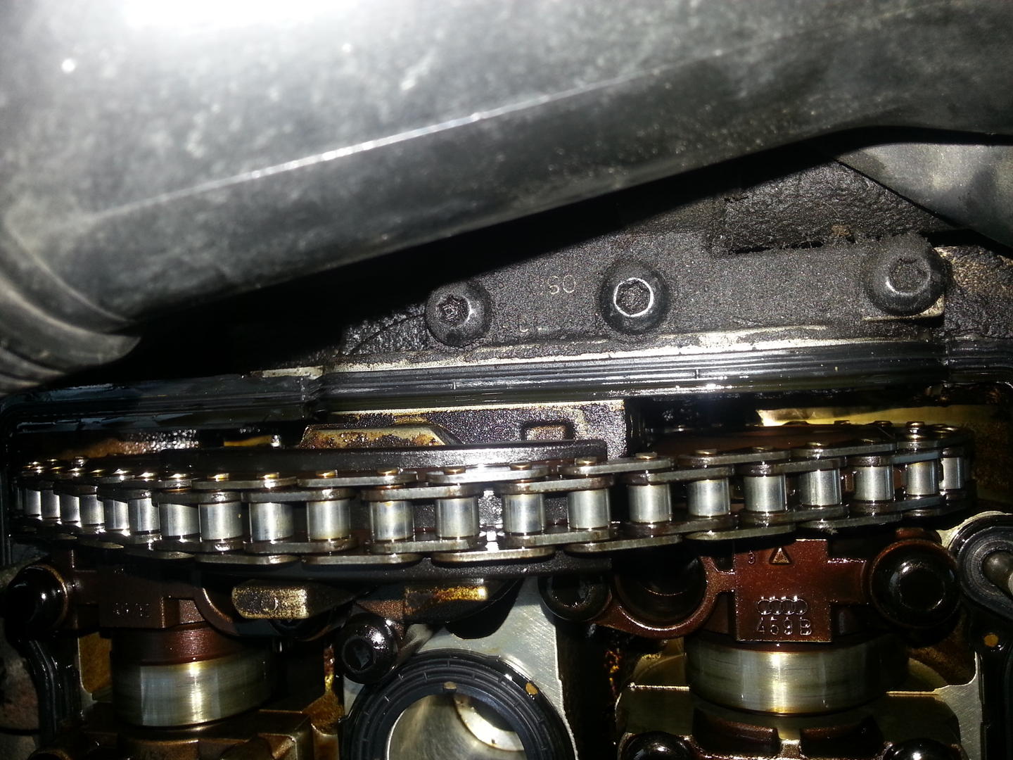

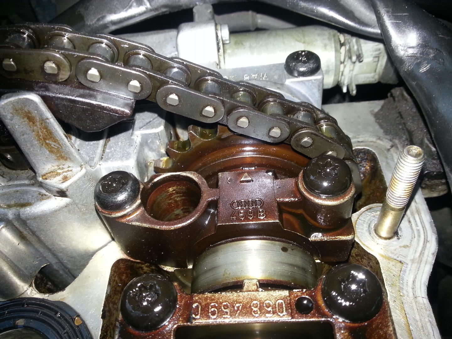

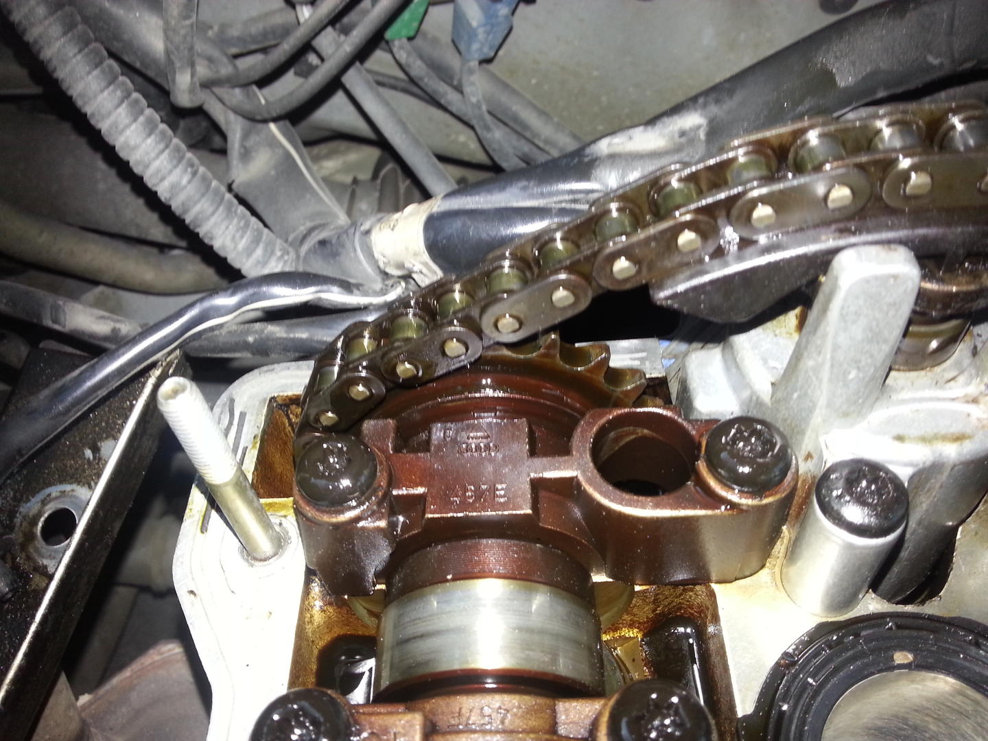

                                                        Kuvissa kuvat nokkien merkeistä. Eikös nuo ihan kohdallaan ole?
                                                        • Jos jakohihna ei ole ollut irti, ja nokkapyörään ei ole koskettu, niin kyllä jaon pitäisi olla oikein. Lähtisin kyllä nyt kuitenkin ensin mittaamaan puristuspaineita.
