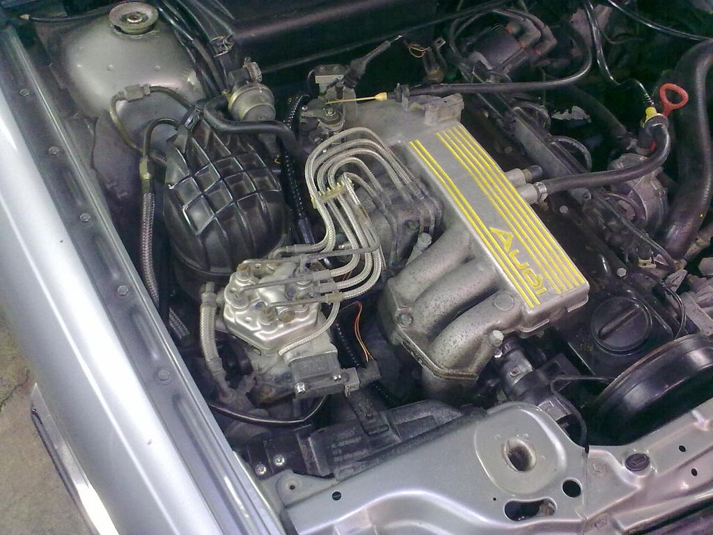

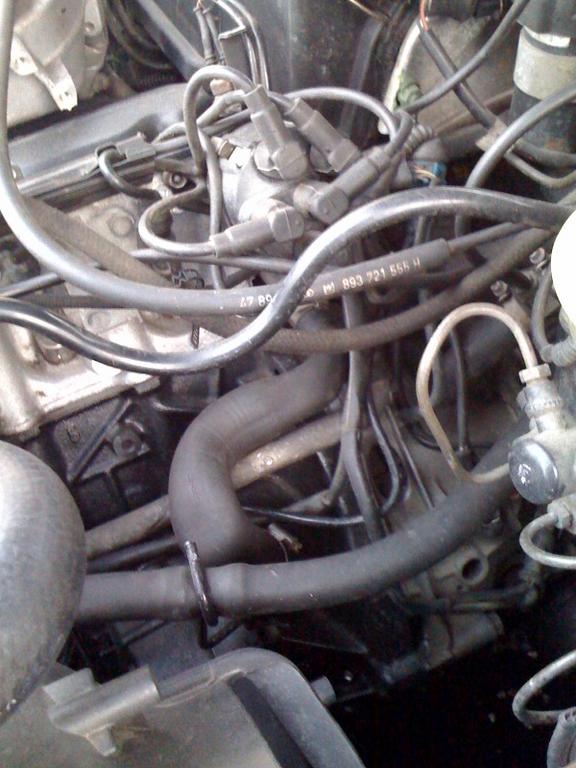

    5tkm sitten täydellinen koneremontti: Männänrenkaat, hoonaus, kaikki laakerit, täysi kansiremontti, uusi kytkin, kaikki nesteet, jakopää, pakoputki. Takajarrut uusittu vuosi sitten, käsijarrukin toimii. Pari kysymystä kuitenkin ilmeni heti kättelyssä. Perä tuntuu jysähtävän vaihteita vaihtaessa; suurimmaksi osaksi johtunee huonosta kytkimen käytöstä, kun ei ole vielä tottunut. Muistelin, että UrS6 ei tehnyt samanlaista. Peräöljyjä ei ole tiettävästi aikoihin vaihdettu, sekin voisi auttaa.. Saman tyyppinen jysähdys kuuluu, kun ajelee vaikkapa 5-vaihteella ja päästä kaasun ja painaa hetken päästä. Tuntuu selvä nytkähdys. Konehuoneessa oli yksi letku, joka tuntui todella lerpulta, jopa purukumimaiselta ja oli ihan kurtussa. Kuvassa keskellä oleva mutka. Ei pysy muodossaan, vaan imee itsensä sisään. Mikä letku kyseessä? Ilmeisesti vaihtokunnossa?
    Nyt ei tule muuta mieleen, mutta varmasti pian tulee..
    Huohottimen letku. Normaalia et vanhetes imee kurttuun, mikä ei tietenkää oo hyvä asia. Marmorilta saa metallisen tilalle.
      Ei toimi linkki. Maksanee tuhansia?
        Ei se muistaakseni kallis ollu. Kysäse Tepolta. Koitas uudestaan, mulla ainaki tuntus pelaavan.
        e: näytti olevan n. 41€ Tepon kautta.
          Eikös tuohon nyt kävisi mikä tahansa samanpaksuinen kuumankestävä letku?
          Ok. Hotlinkkauksessa oli joku häiriö, toimi kopioimalla osoite - ei suoraan.
            Muistaakseni juuri metalliputki kantsii ostaa, mutta loput letkun pätkät kannattaa sitten hakea jostain muualta kuin marmorilta.
            Ainakin 7A:ssa oli huohotin systeemi tämän kaltainen.
              Lämmöt tuntuvat valoissa seistessä nousevan 100 paikkeille ja laskevat taas kun lähtee ajamaan. Termari?
                Sanosin että täysin normaalia. Aika helposti mullaki lötkö ja ysikymppi nosti lämmöt ylemmäs ku hidasta ajoa oli. Ja harvemmin ne termarit nuon päin hajoaa. Jos maantiellä on melko tarkasti 90 asteen päällä ni kyllä kunnos on.

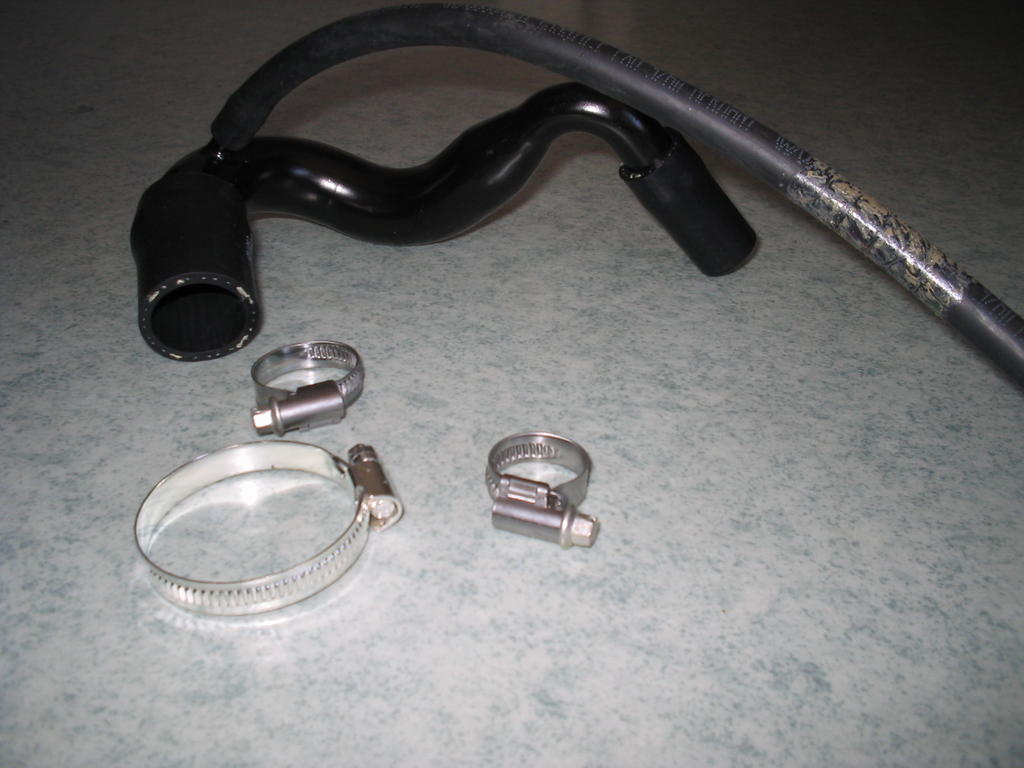

                          Tilasin marmorilta tuon mutkan. 74,40. Tarjosi jotain lisäletkuja vielä päälle, mutta kieltäydyin..
                            Silikoniletkut huohottimessa eivät sitten ole oikein hyvä idea. Silikoni ei tykkää kuumasta öljystä. Samasta syystä sitä ei sovi käyttää ahtimen öljynpaluussa.
                            Esim SFS silikoniputiikilla on erikseen öljynkestävää tarjolla, jossa on nitriilikuminen sisäkerros.

                                                  Hain tuon ylläolevan kuvan mukaisen huohotinputken tänään. Tuon ylimääräisen pikkuputken löin vasaralla lyttyyn ja vanhasta letkusta pienillä pätkillä vedin neljällä klemmarilla kiinni. Nyt kuitenkin auto käy huonosti - röpöttää. Ihan kuin ei virtaisi kunnolla. Melkoisessa möhnässä oli tuo vanha letku; ihme, että siellä on mikään kulkenut.. Mistä johtuu tämä huono käynti? Olisiko tuo pikkuputki pitänyt jättää auki?
                                                  Viimeksi muokannut Chocoeye; 6.4.2010, 17:18.
                                                    Pikkuletku kuuluu tulpata. :-O
                                                    Vasaralla lyttääminen on aika epäesteettinen ja teknisestikin arveluttava, kun ei sitä välttämättä tiiviiksi saa. :-)
                                                    Huono käynti johtuu todennäköisesti siitä että moottori imee "imuilmaa" kampikammion kautta. Kone menee laihalle. Jos avaat öljykorkin, suurin osa imuilmasta tulee kampikammion kautta, määräjakajan läppä putoaa alas, polttoaineen syöttö katkeaa ja kone sammuu.
                                                    Tutki letkuliitokset. Öljykorkin tiiviste. Mittatikun tiiviste. Muuta mitä tulee mieleen. Paraneeko käynti jos tulppaat kampikammion huohotuksen imusarjan puoleisesta päästä?

                                                      Nyt ei ollut tulppaa saatavilla, sillä mennään mitä on.. Täytyy hitsata umpeen kun ehtii.

                                                      Kokeilin avata tuota öljykorkkia jo ennen huohotinputken vaihtoa, kone sammuu. Myös öljytikun pois vetäminen saa koneen kakomaan pahasti, todennäköisesti myös sammumaan. Sinänsä mielenkiintoista, että koneeseen on tehty remontti 5tkm sitten, mutta käynti kuulostaa siltä, kuin olisi paineltu 500tkm.
                                                      Viimeksi muokannut Chocoeye; 6.4.2010, 19:40.
                                                        Öljykorkin tai -tikun irrottaminen pitääkin sammuttaa tai vähintään lähes sammuttaa koneen.
                                                          Tämä kuitenkin ilmeisesti vain vanhemmissa moottoreissa? Ainakaan -99 1.8t tai -00 1.9tdi ei paljoa välittänyt jos korkin avasi, hieman röpötti vain. Tikun poistamisella ei mitään vaikutusta. Mutta asiaan, tänään auto toimi ihan hienosti. Työpaikan pihaan saavuttaessa annoin käydä tyhjäkäyntiä ja hyvin kävi. "Savuttaa" tosin enemmän kuin ennen.. Liekö kuitenkin vain vesihöyryä. Mitä letkuja tuolta nyt kannattaisi käydä läpi mahdollisten vuotojen varalta?
                                                            Toi sammumisjutska koskee keljukoolla(= k-jetti) varustettuja moottoreita.
                                                            "Savuttaminen" on melko varmasti vesihöyryä, varsinkin jos työmatkasi ei ole kovin pitkä.
                                                            Letkuista kävisin ekaks läpi sen jonka vaihdoit, sikälimikäli auto kävi hyvin ennen sen vaihtoa. Sit seuraavaks kaikki alipaineletkut jotka olis voinu saada siipeensä tai irrota ton huohotinletkun vaihdon yhteydessä...
