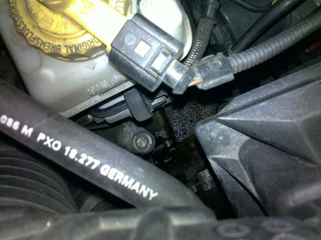

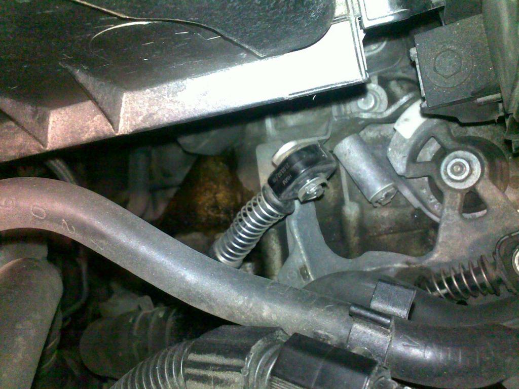

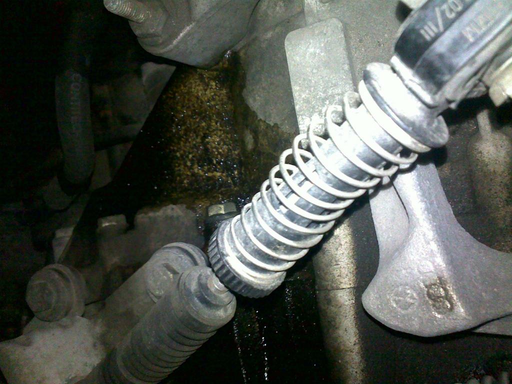

    No niin nyt ei mee pykälät silmään ja muutaman kuvan nappasin kun huomasin että jostain jotain vuotaa....
    Kertokaapas ammattimiehet notta minkälainen remontti on edessä ?

    Olisikohan nesteissä vajetta tai järjestelmässä ilmaa?
      Nesteitä näyttäis olevan kyllä riittävästi.....
        Jotain vikaahan tuolla näyttää olevan.... millähän penteleellä tuon korjaamolle tuosta liikauttaa :o)
          Startilla kakkonen pesässä käyntiin ja suunniteltu hiljainen reitti/yöllä, jos ei tahdo hinata?
            Voihan noita vaihteita vaihdella ilman kytkintäkin.
              Kuvista päätellen en osaa sanoa mitään varmasti, mutta mahdollisesti työsylinteri on yksi vuotokohta. Jos et halua alkaa itse purkamaan niin hommaa auto tarkistukseen, että mistä vuotaa. Selvästi työsylinteri ei saa tarpeeksi painetta painaakseen asetelmaa. Jos on pakko ajaa niin tosiaan startilla kakkonen pesässä liikenteeseen ja varovasti siirrät auton paikkaan huoltamo.
                Hinurilla jos vakuutukset kunnossa korjaamolle (kotipihasta tietysti pitää auto saada pois ensin).
                  Luultavammin työsylinteri vuotaa vaikka noista kuvista nyt ei osannu sano. Jos vika on siinä, niin laatikon joutuu käyttää pois, on samaa pakettia painelaakerin kanssa.
                    Sinneppä heilahti 2-vaihteella korjaamolle.... huomenna sitten selviää monellako eurolla tuosta selviää. Paikkana Vaasassa Autoasi ketjun korjaamo missä kuulemma on tietotaitoa audien perään..........
                      Mikä oli lopullinen diagnoosi? Kuulin juttua erästä reittiä, että ei tainnu olla mikään halpa remontti?
                        Työsylinteri viturallaan ja samalla setillä vaihdetaan kytkin kaikkine romppeineen. Arviolasku noin 1300€ :o(
                        Lopullinen lasku 1565€ eli alkaa tää diudiuilu käymään lompakolle.
