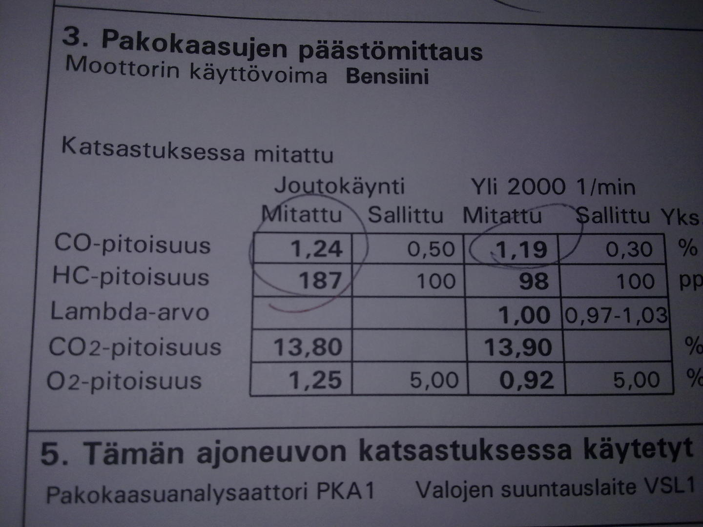

                                                  • Audi A6 1.8t -99, päästöt korkealla
                                                    Tuli hylsy katsastuksessa, päästömittauksessa oli sanottavaa
                                                    Tyhjäkäynti:
                                                    CO%: 0,42
                                                    CO2: 13,9
                                                    HC ppm: 168 ( pitää olla alle 100)
                                                    O2: 0,95
                                                    Päästöt kierroksilla:
                                                    CO%: 0,58 (pitää olla alle 0,3%)
                                                    CO2: 14,1
                                                    HC ppm: 81
                                                    O2: 0,82
                                                    Lambda: 1,02
