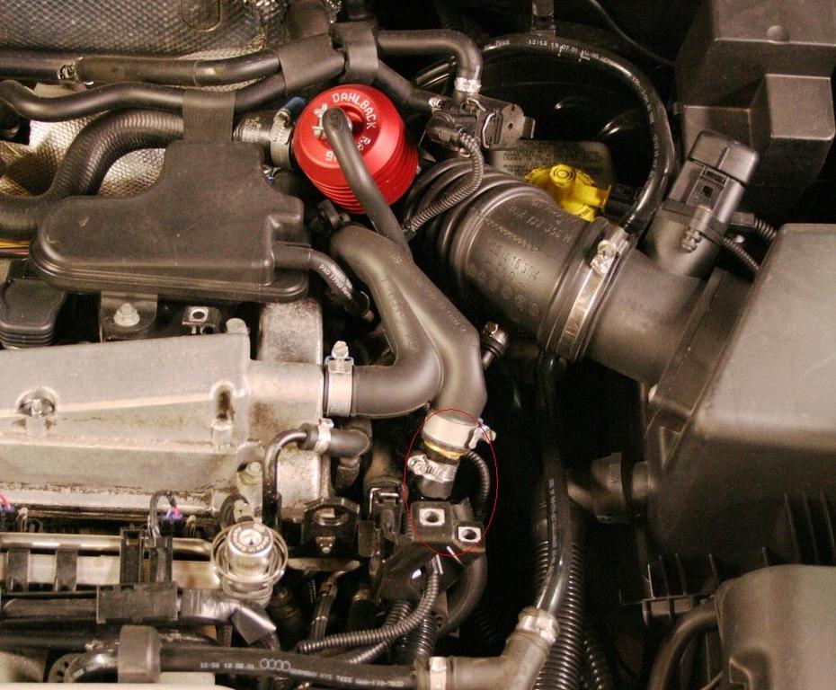

                                              Kuva aiheesta.
                                              Punaisella ympyröity poikittaismoottorista löytynyt vuotokohta huohotuksesta ja oikealla alhaalla se mainittu pölynimuriputki.
