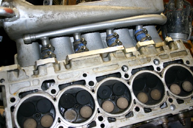

                                            10v vesikierto ja sen tehostaminen:
                                            http://mtsonline.mt.funpic.de/Wasserrohr01.jpg
                                            http://mtsonline.mt.funpic.de/Wasserrohr02.jpg
                                            http://mtsonline.mt.funpic.de/Zylinderkopf07.jpg
                                            http://mtsonline.mt.funpic.de/Wasserrohr03.jpg
                                            http://mtsonline.mt.funpic.de/Wasserrohr04.jpg
                                            http://mtsonline.mt.funpic.de/wassergallerie1.jpg
                                            http://mtsonline.mt.funpic.de/wassergallerie2.jpg
                                            http://mtsonline.mt.funpic.de/wassergallerie3.jpg

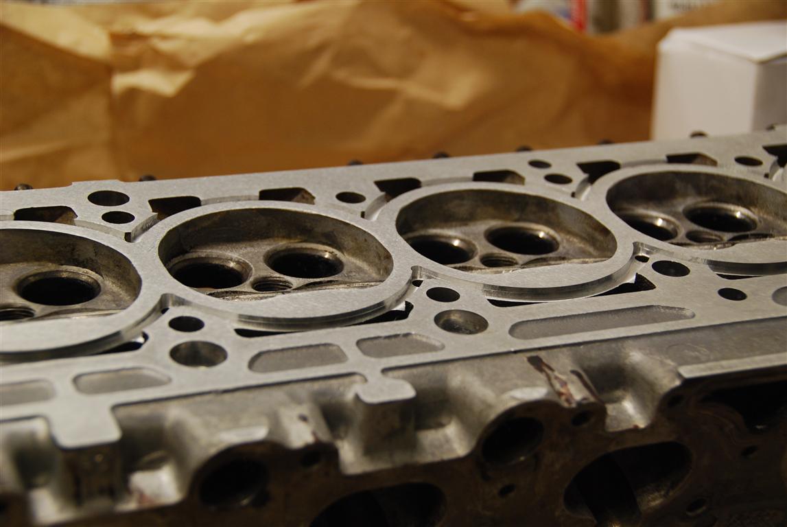

                                            peltipahvi:
                                            http://mtsonline.mt.funpic.de/kopfdichtung.jpg

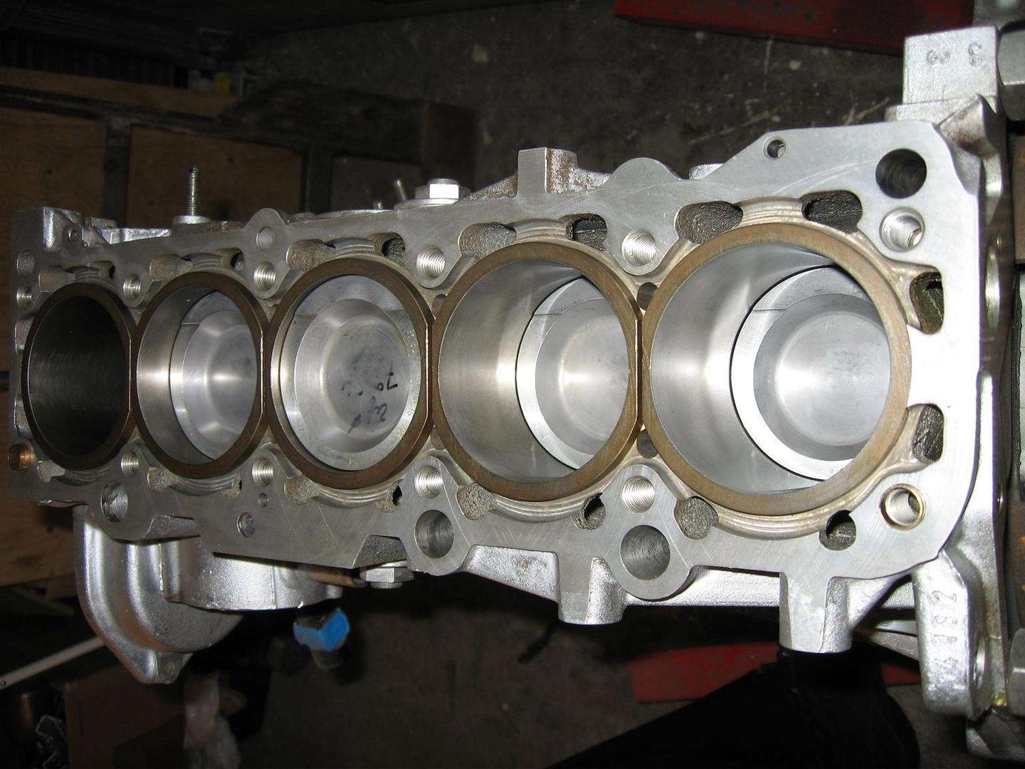

                                            Jos vielä halua paremmaksi, niin lohkoon pitäisi tehdä vesiurat kuin tehtaan 10V MRQ- (kilpa) moottorissa. Pitäisi vain löytää kuva, jossa nuo urat on ...

                                              kiitos linkistä! mikä noiden kolmen reiän tehtävä sit alunperin on? ny ku oon intis nii ei pääse pariin päivään tota kantta tutkaileen.. mikäs toi mrq motti on?
                                                Tehtaan insinööri halusi mahdollisuuden vesikierron muuttamiseen ja siksi valuun tehtiin valmiuksia.

                                                  pro-molta saa vesiuria 20v moottoreihin,miksei se onnistuisi myös 10v moottoreihin,ainakin 81mm porauksilla oleviin.

                                                      Tarkoitatko tämmöisiä uria niinkuin tässä mersufoorumilla olevassa lohkossa:
                                                      Viimeksi muokannut Tonza; 18.9.2010, 20:40.
                                                        Alkuperäinen kirjoittaja Tonza Näytä viesti
                                                        lähinnä tuollaisia http://public.fotki.com/kessu74/25l-...032009079.html
                                                          Näin monen vuoden jälkeen. Olisko Tommy tämä? Taitavat olla alumiinilohkoisia vitosia, mutta ideaa tässä haen.
                                                          Latasiko kukaan noita vuosien takaisia 10V koneen vesikanavien avauskuvia. Muistaakseni niissä oli 3,4 ja 5 sylinterien sivuun sojottavista kiinnitysnatsoista tehty ohkaset vesilähdöt ja siihen rakennettu sellainen harava.
                                                            Tuolta löytyy: http://audi100.selbst-doku.de/Main/M...auen#tempid-10
                                                            (Kapitel V A: Zusätzliche Wasserverrohrung am Zylinderkopf)
                                                            forum.group44.de:stä saattoi löytyä enemmän tarinaa. Käyttäjä Olli W.
