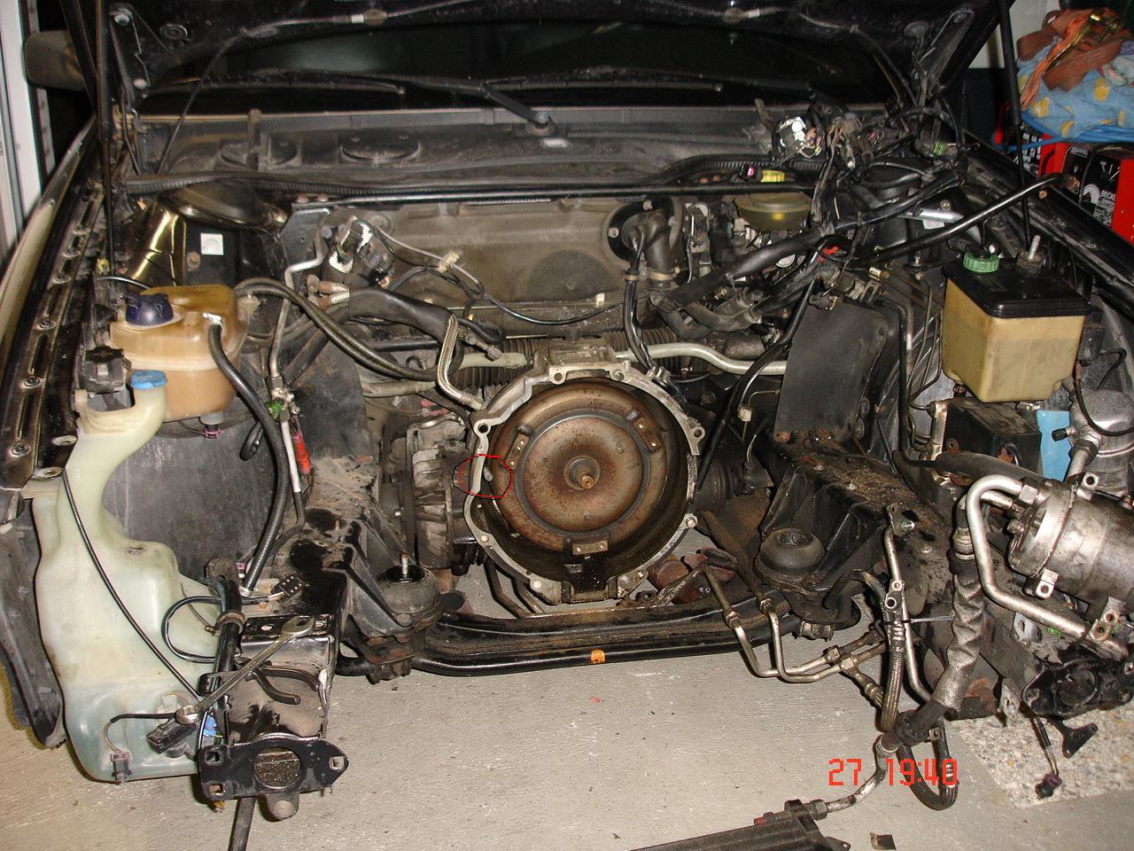

    http://repsa.kuvat.fi/kuvat/audi%20a...0102009532.jpg
    kuva ABH-moottorista, itselleni ja muille muistin virkistämiseksi. harmi vain ku ei taida olla kuvaa startin kanssa.
