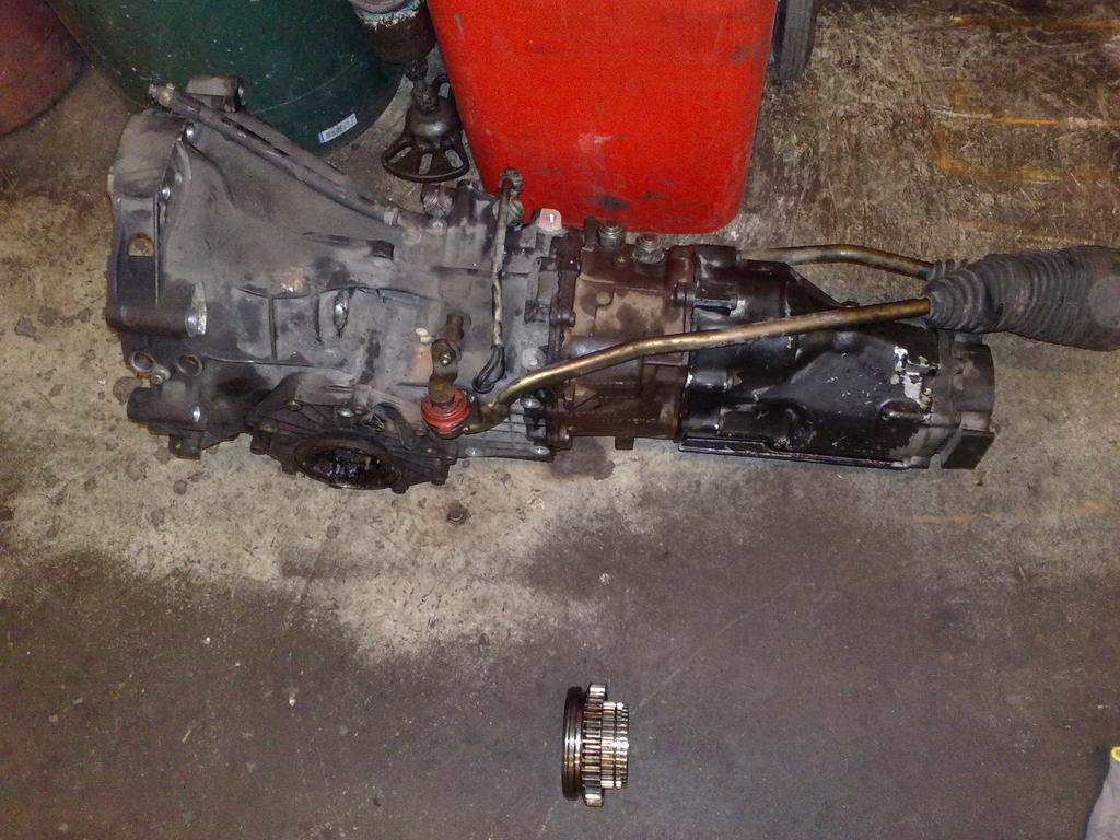

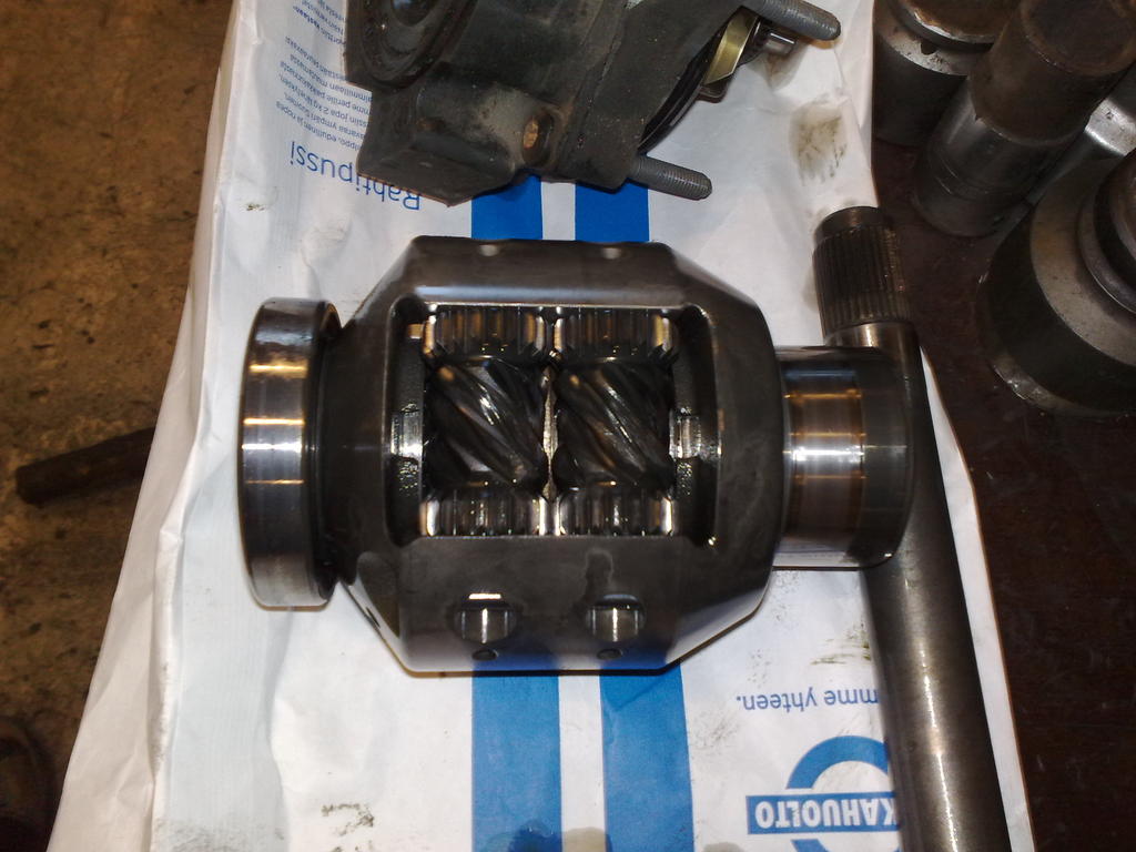

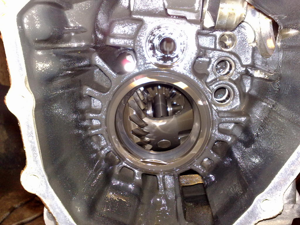

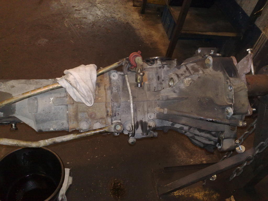

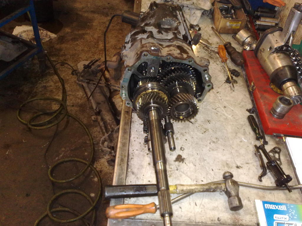

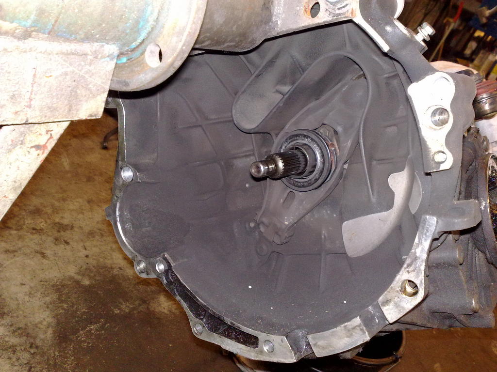

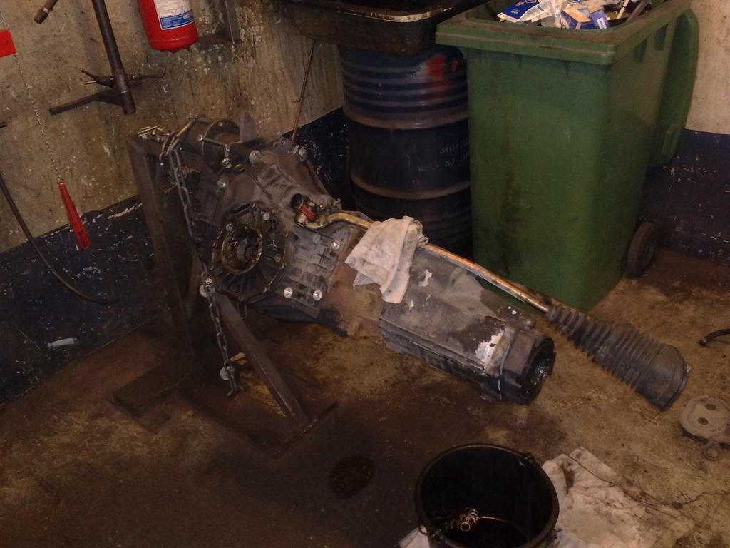

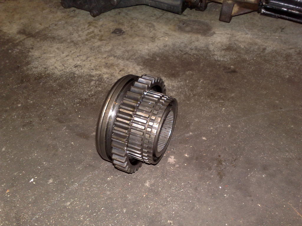

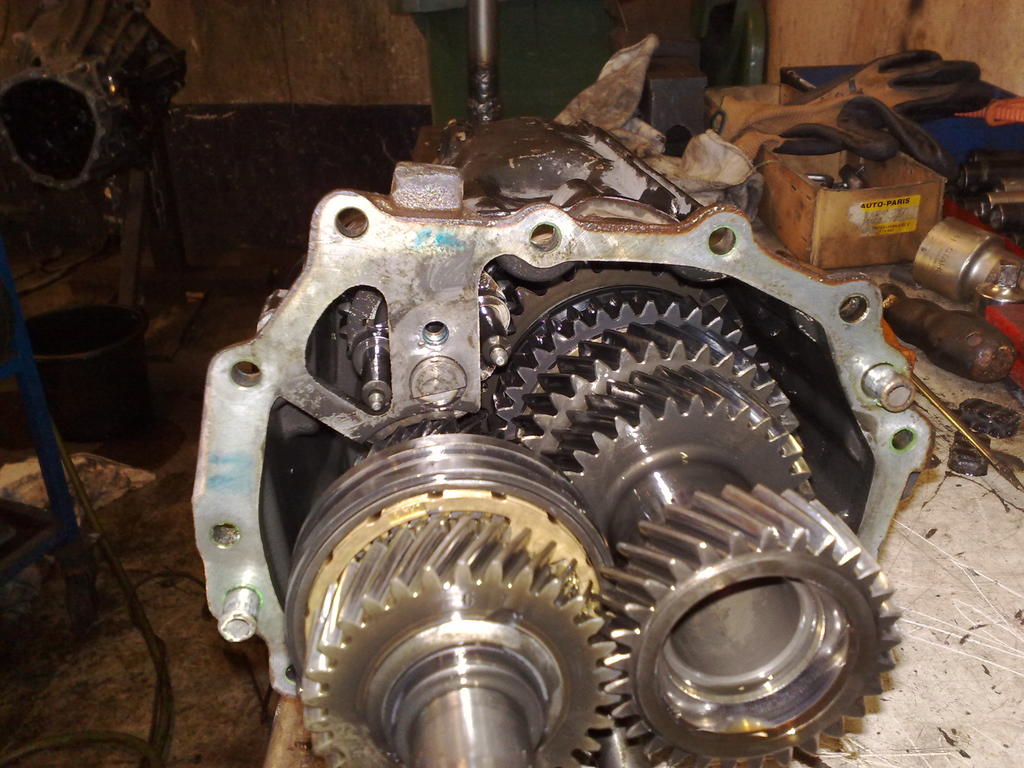

                                                        Homma etenee ja näyttää siltä, ettei laakereita kannata alkaa vaivaamaan vaihdolla. Ohessa kuvia matkan varrelta ja homma jatkuu...
                                                          Käykö tämä parannettu siirtäjäpaketti suoraan vanhempiin (esim s4/s2 o1e) askeihin?
                                                            Laatikko on nyt valmis ja vaihteensiirtäjä oli ihan jumissa. Sai hakata että alkoi liikkumaan todella tahmeasti.
                                                            Laatikon korjaustyö korjaamolla teetettynä maksoi 290 e, jos joku miettii vastaavaa. Privalla voin antaa tiedot tekijästä tarvittaessa. Vaihdettiin siis kaikki synkat ja se siirtäjä eli laatikko purettu ihan osiin.
