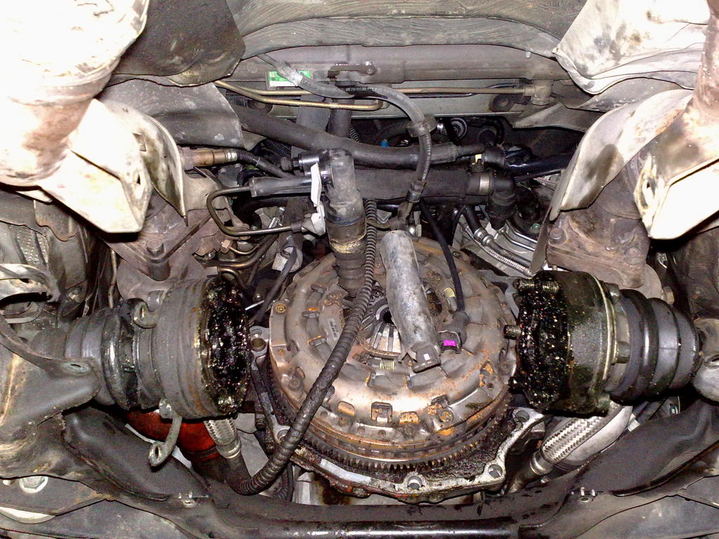

    Mielenkiinnolla odotan että miten herkästi vaihteet menee pesään.
    Katselitko uusien ja vanhohen synkrojen eroja?
      #32
      En tarkemmin katsonut, aikas samanlaisilta ne nopeasti katsottuna näytti. Tuo siirtäjä näytti ehjältä mutta liikuteltaessa takkuilee todella pahasti ja uusi siirtäjä on liukas kuin mikä.
      Tuossa kuvassa olevassa siirtäjässä sisempi rataskehä menee siis kokonaan sisälle, kuvassa se on äärilaidassa ulkona. Tuo liike oli tuskaa ja pitä avittaa vasaralla :)
      Täytyy jättää malliksi tallin seinille :)
      Edit:
      No niin, auto tuli liikenteeseen tämän illan aikana. Ei pahemmin jaksanut testailla enää mutta vaihteet menee päälle eikä rusahda, joten joku on tehty ainakin oikein :)
      Viimeksi muokannut vayne; 30.9.2009, 23:57.
        #33
        Koeajorasituksia on nyt tehty ja tosiaan 1-2 vaihto rajoittajan tuntumassa menee sisään ilman rutinoita. Kovasti on vaan epävarmuutta kuskissa, kun takaraivossa koko ajan pyörii varovasti vaihto ja nopeaa vaihtoa ei millään uskalla kokeilla :)
        Täytyy vielä vaihtaa kunnon öljyt, kun en älynnyt ostaa uusia öljyjä asennuspäiväksi valmiiksi.
