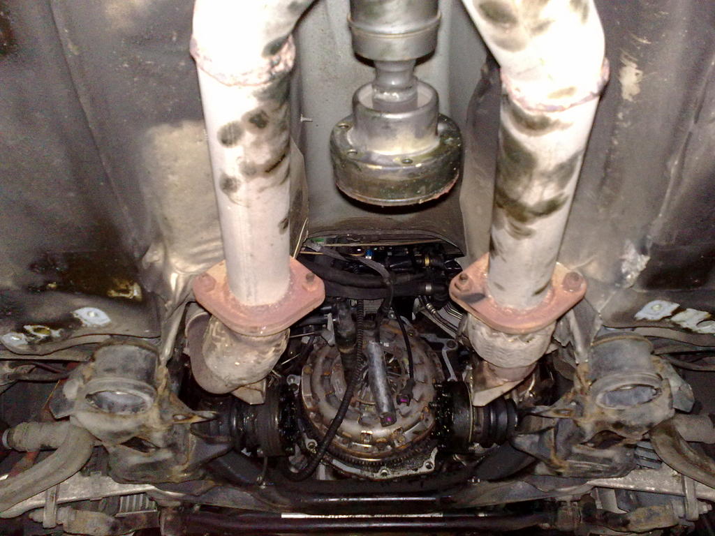

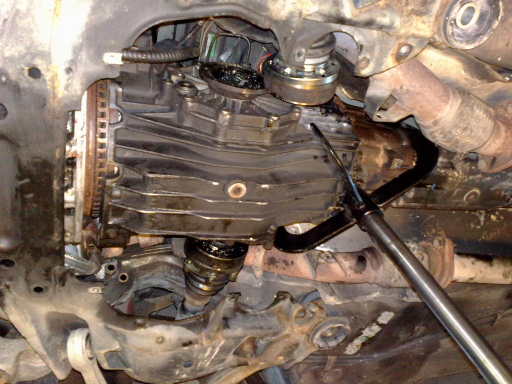

S4 B5 laatikkoremontti
    Mielenkiinnolla odotan että miten herkästi vaihteet menee pesään.
    Katselitko uusien ja vanhohen synkrojen eroja?
      En tarkemmin katsonut, aikas samanlaisilta ne nopeasti katsottuna näytti. Tuo siirtäjä näytti ehjältä mutta liikuteltaessa takkuilee todella pahasti ja uusi siirtäjä on liukas kuin mikä.
      Tuossa kuvassa olevassa siirtäjässä sisempi rataskehä menee siis kokonaan sisälle, kuvassa se on äärilaidassa ulkona. Tuo liike oli tuskaa ja pitä avittaa vasaralla :)

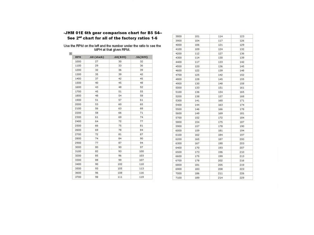

                            Kellään kokemusta pidemmästä 6-vaihteesta .60 tai .56 välityksellä? Jos tuohon laatikon huoltoon ryhtyy niin onko rahan arvoinen sijoitus jos pidentäisi 6:n samalla? maantienopeuksillahan tuo 6-vaihde on aika lyhyt mutta onko teoreettinen huippunopeus todella 189mph? .60 välityksellä sitten jotain saavuttamatonta..
                              Toki riippuu renkaista mutta tuo 189 mph vakiolla välityksellä saavutetaan kyllä ja isommalla renkaalla ylikin. Melko hidasta tuo loppujen kerääminen 250 km/h jälkeen on, joten pitkä välitys huutaa tehoa, ihan näin lentokenttä tai saksan ajo mielessä.
                              Matkakäyttöön varmaan ihan ok nuo pitkät välitykset, tosin suomen nopeuksissa ei tuo niin haittaa ja 6-vaihteen ohitukset hidastuu :)
                                Riippuu vähän siitä mitä haluaa. Itse olen miettinyt pidempää kutosta matka-ajon takia, nykyisellään se on kyllä vähän liian lyhyt esim satasen vauhdissa. Tuskinpa sitä kukaan huippunopeuden takia tarvitsee :)
                                  Kyllähän tuolla vakiovälityksellä on vähän karkea ajaa saksassa matkaa 200 keskinopeuksilla, huutaa kivasti. En tuota Suomessa ongelmaksi koe.
                                    En miekään tuon huippunopeuden takia tuota harkitse, ei tuo 300kmh tule kuitenkaan vastaan vaan tuon maantiemukavuuden takia. Muistelisin vaan että täällä olis joku laittanut pidemmän kutosen?
                                    Linkki JHM sivulle, josta löytyy kaikkien vaihteiden välitykset niin siinä alemmassa listassa on erivälitykset 6-vaihteelle (189 vs 182) kuin tuossa pelkän 6-v vertailussa??
                                    Mitenköhän paljon kiihtyvyys hidastuisi .60 välityksellä kun ollaan kuitenkin ehkä paremmin teho(vääntö)alueella esim. 280kmh kierrokset olisi 6600rpm vs 5800rpm.
                                      #48
                                      Maahan välittyvä momentti ratkasee, eli pienehköillä turboilla voi vetää jopa paremmin pidemmällä välityksellä noissa nopeuksissa ja noilla kierroksilla.
                                      Kustannus on vain liian iso perustellakseen vaihtoa järkisyillä. Eikös viberlkin ottanut aluksi liian pitkän kutosen ja joutu vaihtaa lyhempään kun ei jaksanutkaan ottaa huippuja edes autobahnalla vaikka löylyäkin löytyi jotain 600?
                                        Löytyi tuo viperbl kommentti ja tosiaan kutosesta hävisi voima .60 välityksellä. Sopii kruisailuun, ei huippunopeuden hakuun. MRC tekee custom 6:sta ja on vakion .68 ja .60 välillä .64. 200mph saavutetaan ~7040rpm ja muut nopeudet tällä välityksellä:
                                        60mph = 2100
                                        70mph = 2450
                                        80mph = 2800
                                        90mph = 3150
                                        100mph = 3500
                                        130mph = 4550
                                        Varmaana paras vaihtoehto huippujen/käytettävyyden välillä.
                                        Hintaa en tiedä mutta taidan jäädä vakioon kun ei tuota voi millään perustella miksi vaihtaa ellei tavoitteena ole 200mph rajan rikkominen ja ei ole.
