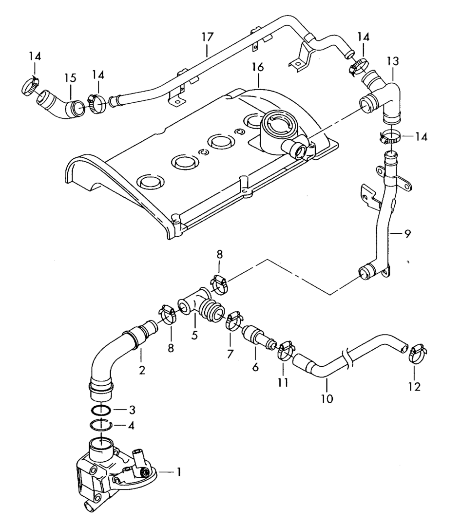

      • mistä kannattaa alkaa kyselemään 2000 audi tt quattro APX koneella huohottimen letkuissa rikkoutumista eli ainakin kuvassa 13A ( toisessa kuvassa numerosarja), 9 ja 9A.

              • On se ainakin aika paljon helpompaa imusarja irroitettuna.. ainakin tuo osa 2 menee usein päreiksi irrotettaessa, ja niitä palasia saa sitten imuroida sieltä suodatinjalasta pois :)
                • Kyllä ne imusarajan alle tulevat letkut onnistuu vaihtaa paikalleen, tai ainakin BAMissa onnistui, marmorilta tuli aika suurena kokonaisuutena, tarvi vain pujottaa siitä tehostajan nestepöntön vierestä kaasuläpän puolelle ja sitten klemmarit vain kii

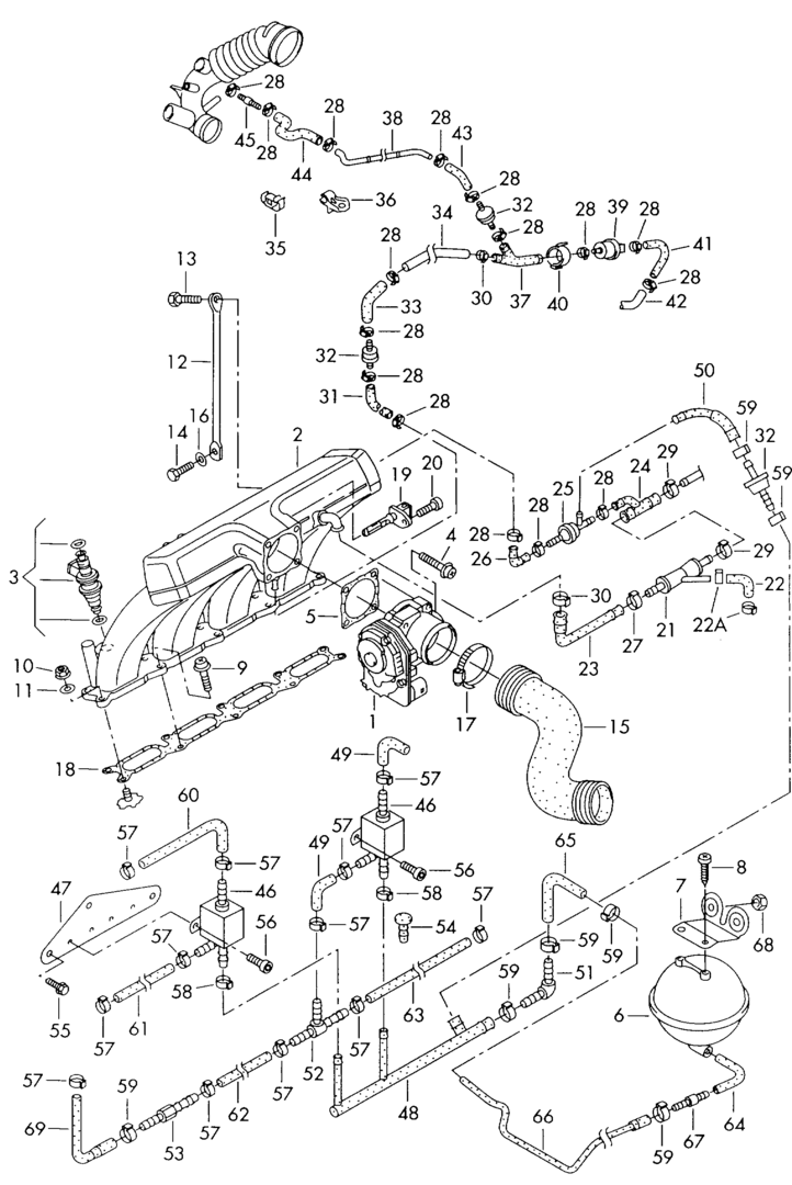

                                  • Oliko jollain vw passat 1.8T-00 huohotinletkuista/putkista/venttiileistä räjäytys tms kuvaa?
                                    Löytyi myös ranetuksia ja diy-korjauksia ja haluaisin saada kaiken korjattua nyt kun imusarjakin on poissa tieltä.
                                    Kone on AWT
                                    Autolla ei pysty ajamaan tasakaasulla ollenkaan vaan vaatii kaasulla pumppaamista ja kytkimellä kikkailua
                                    • Googleen vag parts catalog ja sieltä sit 7zap.
                                      • https://audi.7zap.com/en/rdw/
                                        • Click image for larger version  Name:	6A5938B3-12C2-4B77-8061-1799F48BEE2A.png Views:	0 Size:	141,0 Kt ID:	1965020 Kiitos Click image for larger version  Name:	4E42A8C6-8B94-4127-A13E-E346179FF254.png Views:	0 Size:	91,8 Kt ID:	1965019
                                          Kuuluuko alemman kuvan letku nro 10 pää mennä ylemmän kuvan osaan nro 21? Siihen y-haaraan (tarkemmin siihen haaraan joka poikkeaa ”suorasta linjasta”)?

                                            • Tuo letku nro oli ranetettu/ lainattu jostain toisesta autosta ja välissä oli jos jotakin klemmaria/supistusta ja kulmaa. Myöskin osat nro 2,5,6,13 ja 15 löytyy uudet ja on vaihdettu nyt. Auto ei ole vielä kasassa, mm imusarja on irti, jakohihna vaihdettu yms huoltoa tehty.
                                              • Just tuo numero 10 oli aivan purukumia tuossa TT:ssä jota nyt perkaan tallissa päästöjen takia.
                                                • Menikö siinä letku nro 10 siihen y-venttiiliin?
                                                  • Menee sille suction jet pumpulle juu. On tuolla toisessa ketjussa samasta aiheesta tuoretta keskustelua. https://www.audiclub.fi/audifinns/fo...73#post1964973
