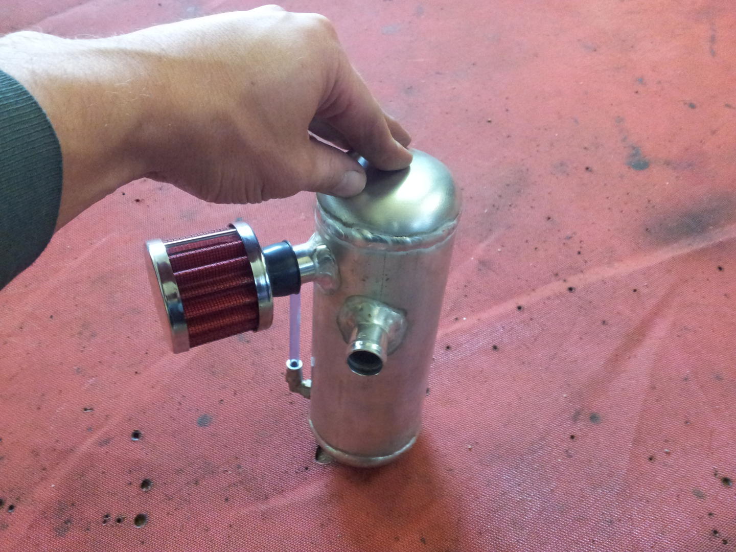

            • No mä tein tommosen, huohotin mutkaan vain letku kiinni ja tuohon kerää kaikki paskat :)

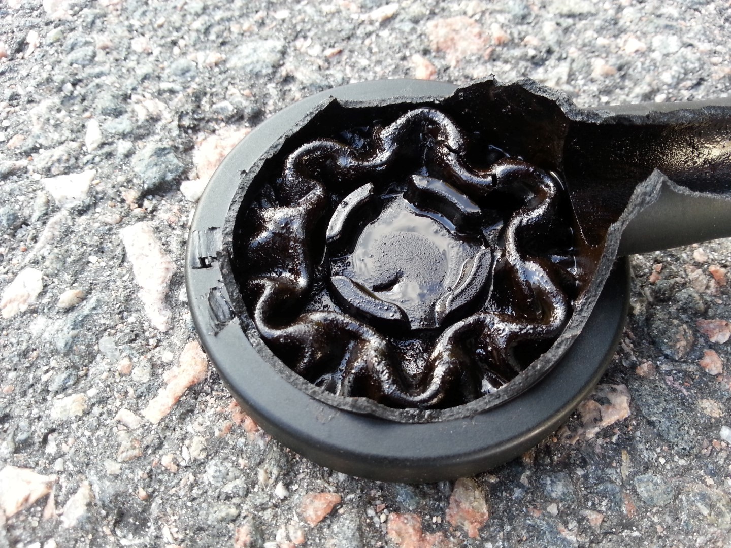

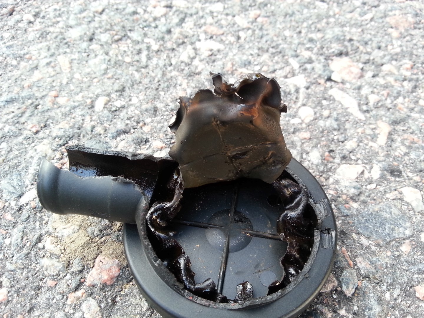

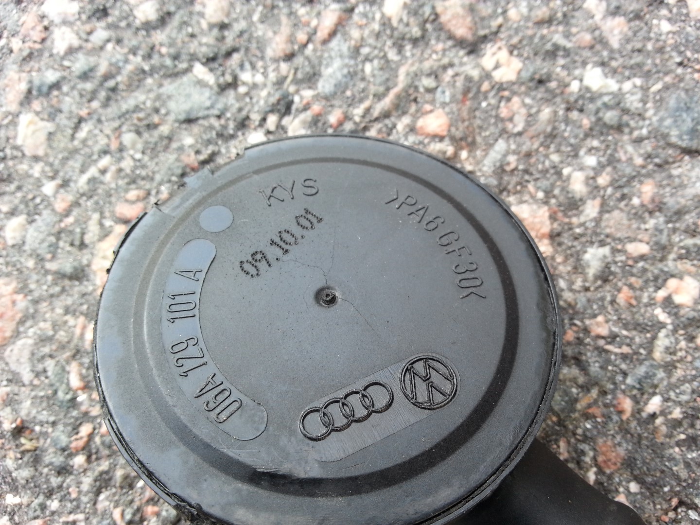

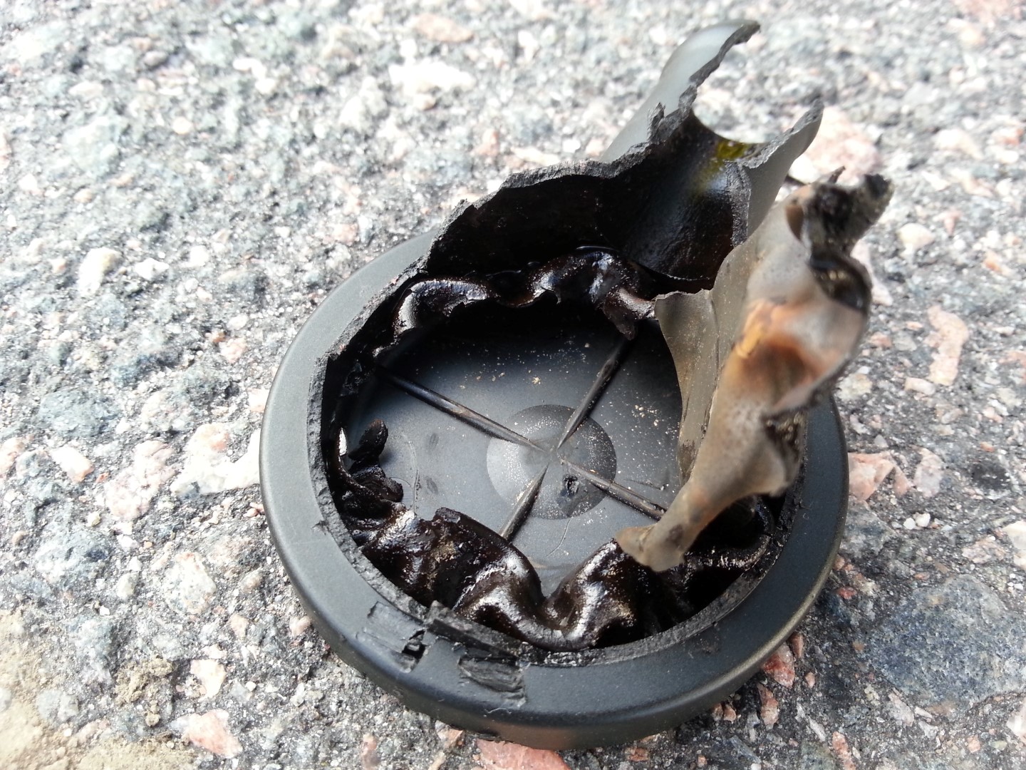

                                  • Edellinen viesti pisti miettimään jotta pitäisikö varmuudeksi uusia pancake-venttiili kun se oli vielä alkuperäinen 296tkm rullattu. Oli aika rapsakassa kunnossa.
                                    Väkivaltaa käyttäen siis avattu, mutta tuo kalvokin oli enemmän muovia kuin kumia.

                                      • catch can 1.8 t koneeseen ?
                                        Löytyi tämä vanha aihe... Tollasta öljyn keruu astiaa oon aatellu laittaa, oletteko jättänyt sen PCV valven systeemiin käyttöön. Ajatuksena oli johtaa huohottimen t-haarasta (pcv valven kiinnitys kohta) letku catch can niin ja sieltä edelleed pcv valveen joka on siinä suction jet pumpissa orggis paikassa kiinni.
                                        Olisiko parempi jättää pcv pois käytöstä ?
