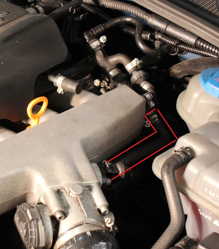

      Tuli itse sama operaatio aloitettua, minkä andre tehnyt. Kyseessä siis A4 B6 AVJ koneella.
      Tuossa andren kuvassa oleva putki on vielä auki omaani nähden, juuri mahtuu ruuvari toisesta päästä sisään menemään. Myös tuo T-letkun pala 06B103221H, oli rikki, ja kurat sieltä pitkin poikin sylkenyt. Ikävä kyllä ei tullut tuota tarkastettua osia tilatessa, joten huomenna pitää marmorilla poiketa. Myös pancake oli puolillaan vettä.

          Se Y-letkuun liittyvä linja, joka karkaa sinne imusarjan alle, kannattaa ainakin tsekata.
          Itse jouduin sitäkin uusimaan. On muistaakseni jotain luokkaa 10 mm letkua imusarjan alla ja itse korvasin hapantuneen pätkän bensaletkulla. Liitos tuli tehtyä sopivalla hapisputkella. Tämän muutaman kuukauden pelannut moitteetta. Alkupätkähän on muotoon tehtyä, kokoa en muista. Jos se katkeaa, ei paikkailu enää auta. Katkeaa liitoksen vierestä kuitenkin.

              Ei tarvinnut irroittaa imusarjaa, mutta jonkin verran tellinkiä ja kiinnikettä yms. siitä vierestä. Itse en kyllä ihan koko linjaa joutunut uusimaan. Kai sekin on joskus edessä, mutta se olkoon sen ajan murhe.

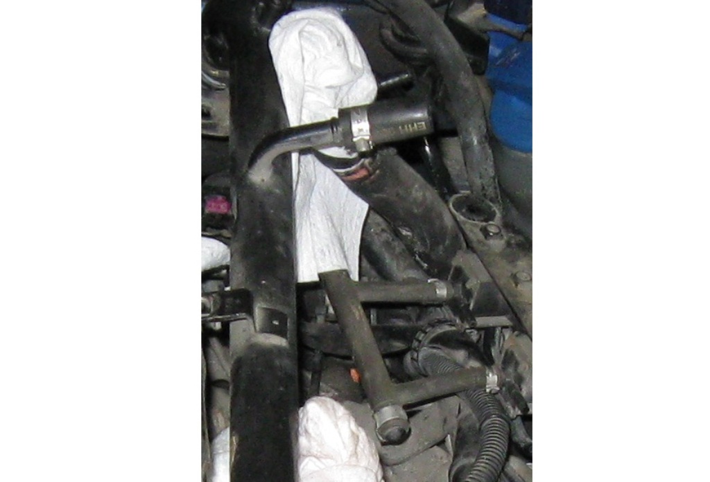

                Nyt on letkut uusittu. Ei tarvinnut irroittaa imusarjaa. Noi alkuperäiset klemmarit on kyllä perseestä irroittaa ahtaassa tilassa. Yksi tilaamani putki jäi ylimääräiseksi, kun räjäytyskuvasta ei ottanut selkoa. Osanumero on 06A103221BK

                    • Mistäköhän johtuu, että tuo kuvassa näkyvä putki menee linttaan kun auto käy tyhjäkäyntiä? vai kuuluuko sen mennäkkin? Yksi päivä vaan sattui pistämään silmään ku käytin konepeltiä pystyssä ja auto kävi tyhjäkäyntiä. Kyseinen letku on vaihdettu uuteen about 6kk sitten.
                        Ei kuulu mennä linttaan, kuten ei minkään muunkaan letkun. Kuulostaa oudolta, tuo on kuitenkin aika paksuseinäinen ja jäykkä vahvistettu letku.
                        Edit: Mikä tuo imusarjan päällä näkyvä tulpattu letku on, näyttää ns. viritelmältä?
                        Viimeksi muokannut dumo; 9.4.2012, 23:25.
                        • Joo, tuohan on tosiaan oikein vahvistettu. Vanha alkuperäinen mikä meni rikki ei ollut vahvistettu.
                          Autoon on vaihdettu kaikki huohotusletkut ja nippelit vuoden sisään. Lisäksi kaikki metalliputket on puhdistettu ja pancake on siirretty moottorin taakse, kuten bfb:ssa ja bex:issä.
                          Tuo tulpattu letku on "vesitukista" oleva lähtö, joka on ollut aina tulpattuna sen mitä tämä auto on minulla ollut. Ilmeisesti tehtaalta lähtien ollut tuommoinen? Taitaa B5:ssa mennä tuosta lähdöstä letku paisariin?
                          Viimeksi muokannut j_pt; 10.4.2012, 08:34.
                            Jos letku menee luttuun, siellä on enemmän imua, kuin virtausta. Mihin menee toinen pää, ja onko kaikki liitetty varmasti kuten kuuluu? Ventiilejä linjassa?
                            • Eli letku menee imusarjasta --> suction jet pump :ille. Kaikki letkut pitäisi olla kyllä mielestäni oikein paikallaan.. Huohotus osista on tosiaan käytännössä kaikki uusittu, ainoastaan takaiskuventtiilit on vaihtamatta, liekkö niistä joku valskaa?

                                Aika kova alipaine siellä saa olla tosiaan että tuon imee ruttuun.
                                Tuo systeemi on aavistuksen monimutkainen, mutta jos nyt en väärin muista, tuon letkun kautta tapahtuu huohotus imusarjaan silloin kun imusarjassa vallitsee alipaine. Jos mikä tahansa osa tuosta päästä on tukossa, huohotus tapahtuu pancaken kautta ennen turboa, jota ei kyllä käytännössä huomanne mistään (paitsi mahdollisesti ruttuun menevistä letkuista). Muistaakseni tuossa on 2 potentiaalista vikakohdetta: Suction jet pump "alipainetehostin" ja PCV-valve. Voisiko jompi kumpi noista olla tukossa? Tuo aiheuttaisi sen että putkessa on imusarjaa vastaava alipaine tyhjäkäynnillä.
                                Tuohon tulpattuun letkuun liittyen: Tehdas ei lähtökohtaisesti käytä tuon näköisiä klemmareita, enkä ole nähnyt tuota letkua tulpatun aiemmin. Mikä sitten lienee syynä.
                                Edit: Löytyikin kuva systeemistä. Itse tarkistaisin että on koottu niin kuin pitää ja sen jälkeen nuo pari mainittua osaa ihmeteltäväksi.
