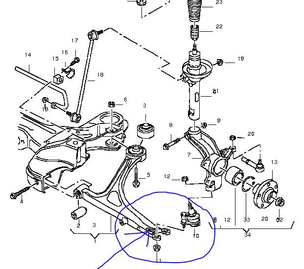

                                        Sitä ihmettelen vaan että, onko Audi TT mk I kopan autossa pakko irroittaa alapallonivel alatukivarretsa? Eikö se vetoakseli muuten mahdu tulemaan pois?

                                          Minä aika pitkään yritin tapella ettei tarvitsisi irroittaa alapalloniveltä - kahden miehen voimin ja neuvoin ei onnistunut. Vaikka sen avaisikin niin sitä tukivartta pitää painaa alaspäin, että mahtuu tulemaan. ulos. Kalliksi se tietty tulee kun joutuu käyttää sit suuntauksessa... alapallonivel kannattaa vaihtaa samalla, se ei ole kallis.
                                            en nyt ymmärrä minkä ihmeen takia pitäis käyttää suuntauksessa???... ei tuossa mikään muutu jos alapallon ottaa irti navan puolelta???., vaikka joutuis raidetangon pään ottaa irti niin senkään takia ei tarvii suunnata ku ei avaa lukitusmutteria ollenkaan raidetangosta vaan pamauttaa vaan pään irti pyörän navasta ja samassa asennossa takasi.
                                            edit: tai voihan sen alapallon pultata irti sieltä tukivarrenki puolelta... ei oo käsittääkseni mitään epäkesko pultteja tai reikiä eli menee tasan samassa asennossa takasikki (eli suuntaukset ei muutu)....
                                            ainut missä voin kuvitella että kulmat muuttu jos iskarin alapään joutuu ottaa irti niin niissä on monesti epäkesko reijät että camperia pystyy hiukan säätään... mut en ole varma onko TT:ssä
                                            korjatkaa jos olen väärässä :D
                                            Viimeksi muokannut johny1332; 27.10.2015, 14:41.
                                              Alatukivarressa on pitkä reiät pallonivelelle.
                                                Minun piti irrottaa koko alapallo irti, koska yksi pulteista katkesi ja sen vuoksi pitikin irrottaa ja vaihtaa koko nivel. Sen operation jälkeen mulla oli ainakin kulmat vinossa. Rei´ssä on kyllä mun mielestä säätö, mihin alapallo tulee kiinni.
