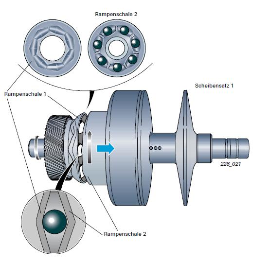

          Itseasiassa, vika taisi selvitä, oireet viittaa kuulemma johonkin kuulakehä tms. tsydeemin booreihin(ei kyl iha tarkallee selvinny mulle), eli sieltä on boorit jotain osasta paskana, ja kyseinen osa ei onnex maksa ku 1.5ke + uusi ketju + tiivisteet + öljyt ja työt. eli kokonais edullinen paketti :)

            Kysymys lienee tästä:
              Tuossa vähän kuvia ja tietoa multitronicista:
