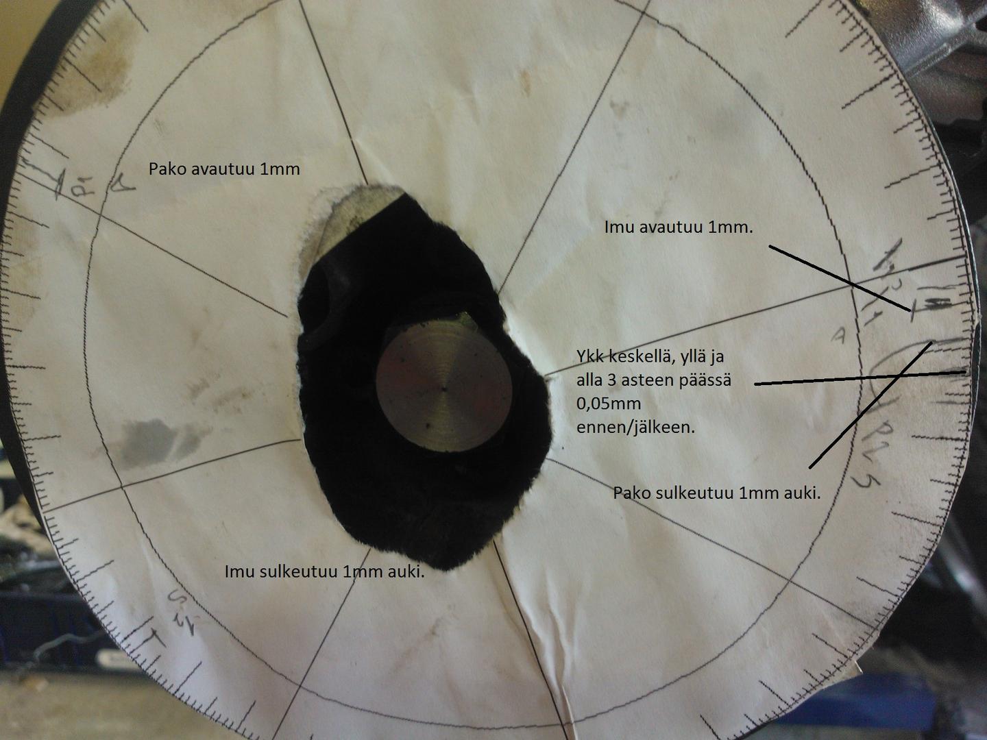

                                      Rostenin hihna- ja ketjupyörät siis kyseessä ja ainakin imunokan suhteen on semmonen resepti ettei mitään ajoitusmerkkejä todennäköisesti voi käyttää.
                                        Yhdellä kellolla pärjää mainiosti. Dampperin päähän vaan teipillä kiinni printattu astelevy ja siihen tarkka ykk-merkki. Sen jälkeen mitataan ainoastaan venapainimen liikettä.
                                        Kellon varsi mahdollisimman paljon hytikkakupin suuntaiseksi ettei kulma vääristä tuloksia. Joku jatkovarsi on tarpeen että saa nokkaa kierrettyä.

                                          Onko tolla astemitalla joku tietty funktio vai voiko ton YKK-merkin toteutta jollain muulla tavalla?

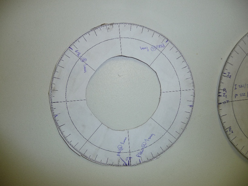

                                            Joo merkkaat siihen astelevyyn sitten lopullisen mittauksen 1mm aukiolot niin voit tutkia mitä tuli tehtyä. Pelkän ykk-aukiolon kanssa käpistelyyn et tietysti tarvitse muuta kuin yhden luotettavan merkin. Siitä vain homman kokonaiskuva jää vähän ohueksi eikä voi eri nokkien välillä verrata juurikaan.
                                            Itse ainakin hahmotan kokonaisuuden paljon paremmin kun kaikki on merkittynä.
                                            Ohessa jääratahauskan merkinnät.
                                              Ahaa, joo nyt tajusin. Onko sulla Petri tota astemittaa printattavana versiona bittimuodossa ja olisitko halukas jakamaan sitä? =)
                                                Kirjotat googleen astelevy niin sieltähän se löytyy. Verkosta siis minäkin sen olen kaivanut.
