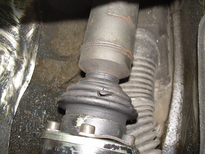

                                        Omassa A4:ssa laatikon vaihdon yhteydessä huomasin, että vaihteiston päässä on suojakumissa kunnon vekki mistä rasvat karanneet. Laakerikin näyttää vähän kuivalta. Minkälainen homma tuo suojakumi on vaihtaa ja mistä se kannattaisi ostaa? Vetareihin ei suojakumit taida marmorillakaan paljoa maksaa, mutta entä kardaaniin?

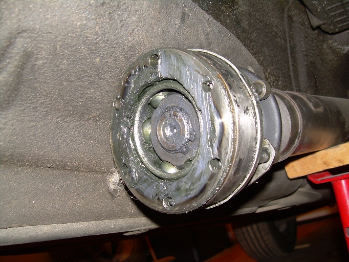

                                          Tuo nivelhän lähtee, kun otat vaan tuon kuvassa näkyvä akselin päässä olevan sokan irti ja lyöt nivelen irti. Mutta itsellä oli tuo nivel niin tiukasti kiinni tekeytynyt, että palasiksi rälläköinillä vasta lähti. Esim. Motonetistä löytyy scorpionin vetoakselin nivel, joka passaa tuohon, mutta scorpionin suojakumi ei taas passannut.
                                            Pitää kokeilla jos vaikka lähtis ihan suurempia ongelmia tuo nivel irti. Jos selviäisi ihan pelkällä suojakumin vaihdolla, niin mikä siihen käy? Löytyykö esim motonetistä, vai meenkö suoraan sinne marmorille?
                                              Vielä ei ole ollut aikaa koittaa tuota niveltä irti, mutta marmorilla kävin tuota suojakumia kysymässä. Niiden mukaan siihen ei mitään suojakumia tule, eikä etkan kuvassakaan sitä ollut, minkä kyllä itsekin aikaisemmin huomasin. Ehkä tulee sitten kokonaisen kardaanin mukana?
                                              Te ketkä ehkä olette tuota vaihdelleet, niin kertokaapa mikä tuohon nyt menee? Kovastihan se on samanlainen, kuin vetarin sisempi suojakumi, eli voisiko semmoinen siihen mennä?
                                              Tai onko tuo suojakumi tuossa pakollinen? Pahemmin en eri kardaaneita ole päässyt vertailemaan, mutta V8:ssa moista suojakumia ei edes ole.
                                                Kyllä se sen suojakumin tuo nivel tarttee. Puhdista tuo repeämä ja liimaa vaikka pikaliimalla. Päältä puhdistus myös ja liimamassaa päälle.

                                                  Pitää koittaa tuota liimaamista. Tuo on kuitenkin sen verran siisti repeämä, että eiköhän siitä ihan hyvä niin tule. Tuon suojakumin takia tuossa ei ole kyllä oikeen semmosta kunnon iskupintaa, että olisi saanut lyömällä irti, mutta ulosvetäjällä lähti nivel nätisti irti.
