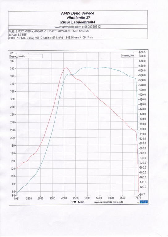

            Lapusta poiketen, auto on rs2. Ahdot vähän piikkas, kun vasta resetoitu boksi ei ollut vielä opiskellut ahtosäätöä ja porttia oli kirrattu...
            Ei siis ihan tuollaista väätöpiikkiä ole kadulla tarjolla.
            Auto suuttimia, polttoainetta ja softaa vaille vakio rs2.
              Aika kivasti on tullut. Paljonko nuo rs-kakkoset on tavannu antaa normibensalla lastutettuna?
                350-370hv

                  Onko kääntöä noin paljon, eli yli 600 Nm? Hyvin pysyy tehot tuolla yläpäässä.
                  Normibensalla taitaa olla kova tulos 360 hp ja 540 Nm.

                        Oli kai siinä kääntöä, kun paperilla niin lukee. Kuten sanottu, ahtopiikki sen teki, eikä ilmene ns normaaliajossa. Sen voi siitä mielessään deletoida.
                        Tänään tehtiin juurikin pikainen bensaversio samalle setupille, että voi ajella, jos e85 ei saatavissa. Joutui tulemaan 7-8 astetta sytkässä alas ettei naulaisi.
