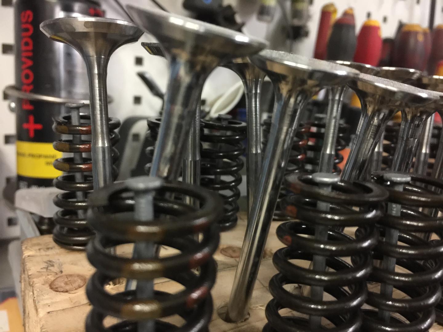

                        • Kansi irti vanhasta 1.6 -05 golfista. Läpätään venttiilit samalla. Venttiilit ovat karstassa ja lueskelinkin eri aineista jota porukat ovat karstan puhdistuksessa käyttäneet. Onko se viemärinavausaine (rae/liuske) nyt sitten paras aine tähän?
                          Toki mekaaninen puhdistus olisi ehkä tehokkain mutta mukavuudenhaluisena liottelisin mielummin enimmät paskat ensin pois...
ID:	1933551 Liuottelin hetken noita viemärinavausaineessa. Loput meni kylläkin tuntien kestäväksi mekaaniseksi putsaukseksi.. Click image for larger version
                            • Tiivisteenirroitusaine on tehokasta tuohonkin.
