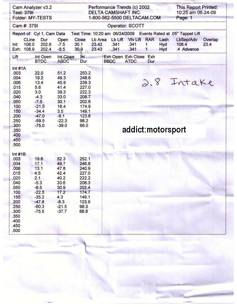

                              2.8 nokista:
                              Persdynolla tuon huomasi sen verran selkeesti, luulin aluksi autossa olevan vikaa. Keräsi ahtoja hitaammin ja esim isoilla vaihteilla maantiellä tuli välillä tunne ettei kiihdy ollenkaan. Vakio nokilla kun tulee se vakio reilu kiihtyvyys tyhjäkäynniltä lähtien. Ehkä Rs4 hyrrät on sen napsun verran raikkaammat alakerrasta, ettei tuo vaikuta niihin.

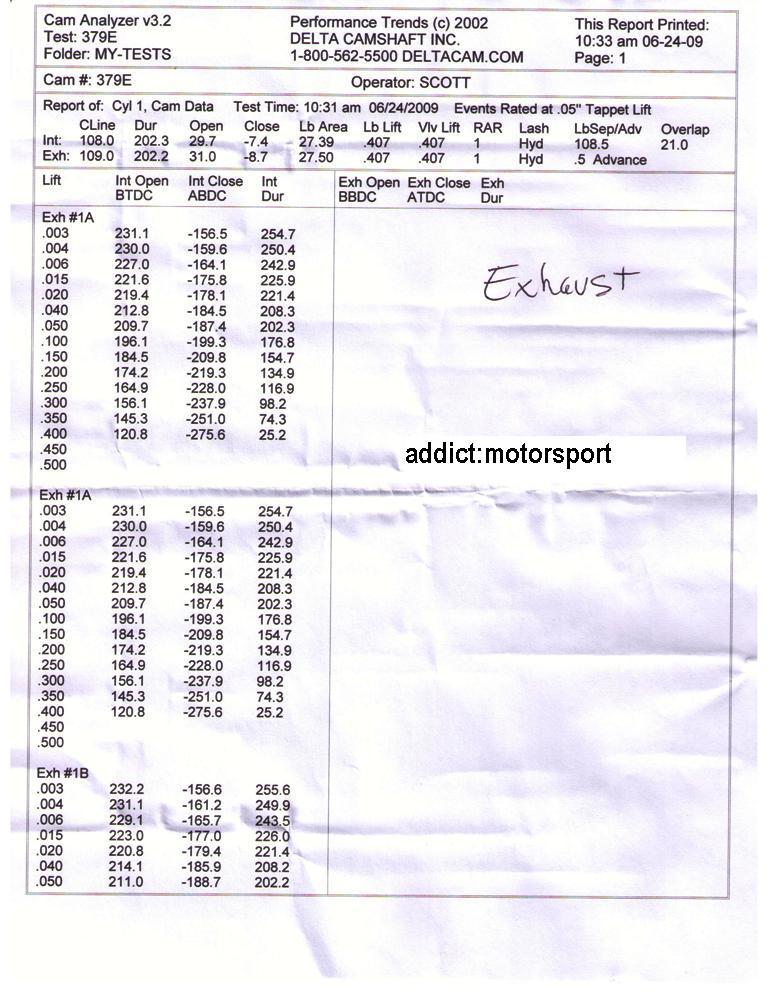

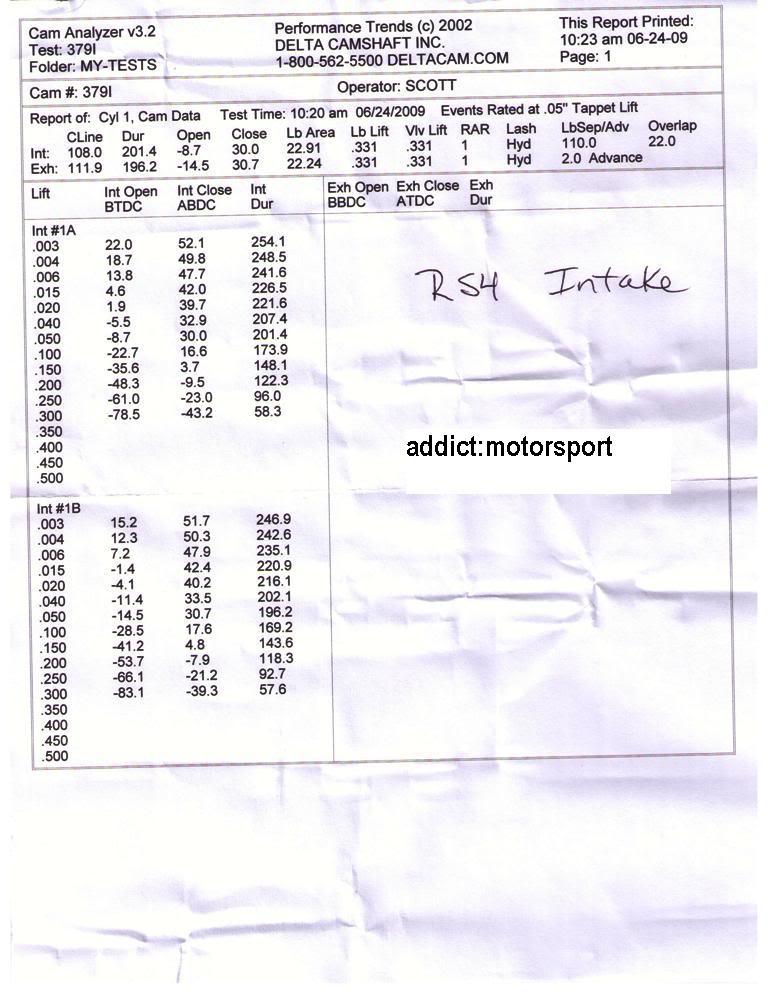

                                    Tässäpä S4, RS4 ja 2.8 imu- ja pakonokkien speksit.
                                    Perhana kun eivät näytä käyriä noista, ja kaikki firmat samalla tavalla. Saisi paremmin selkoa. Mun järki ei nyt riitä pähkäilemään noita asteita, varsinkaan kun en tiedä mikä olis hyvä.

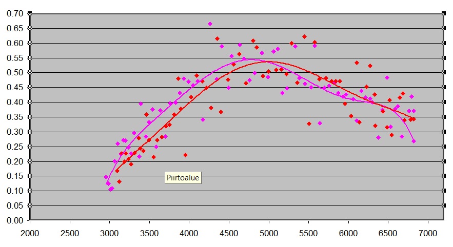

                                      Oli noita logejakin jokunen toki, ohessa yksi. Ja todella tuo alarekisteri tuntui hengettömältä (2000-3000 välillä korostettuna vielä), kierroksilla saattaa tapahtua paremmin vielä, kun noissa oli tekniikassa vielä pari ikävää tulppaa rajaamassa kierroksien menoa..
                                      Fats noissa molemmissa täysin sama mutta radalla 2.8 versio on hidas.
                                      Mutta kokeilen keväällä uudestaan vielä, kun nyt tekniikka on hyvässä iskussa.

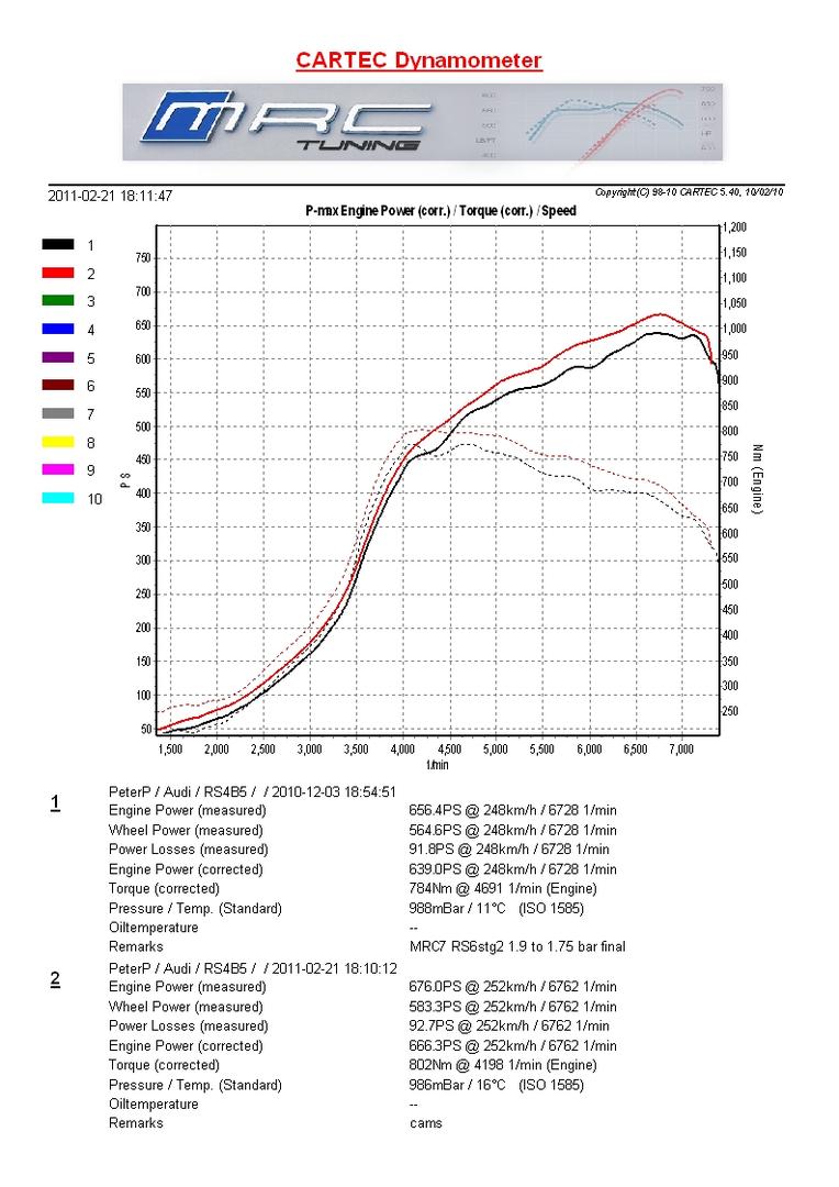

                                        RS4 vs Loba nokat. Autona RS4/LO700 ahtimet
                                        Edit: Loban nokilla 0,2bar pienemmät ahdot ( 1,9 to 1,75bar, new 1,7 to 1,5bar)
                                        Viimeksi muokannut okkim; 15.1.2013, 10:41. Perustelu: Lisäsin kuvan forumille niin ei katoa

                                                  Specsit täällä https://s4wiki.com/wiki/Cams
