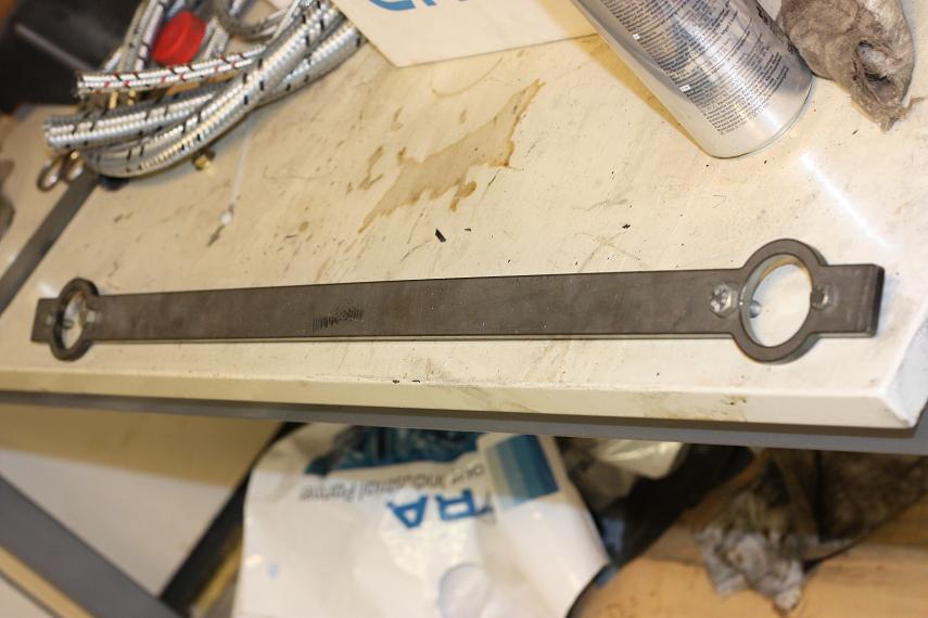

                            Otitko hihnan pois kun vaihdoit termostaatin? Ei kait siinä muuta ole voinut tapahtua kuin että jako meni kuitenkin pieleen.
                            Onko sulla ne erikoistyökalut nokkien ja kampuran lukitusta varten?
                              http://personal.inet.fi/private/auto...cking-Tool.pdf
                              Tuota käytin mallina kun tein oman lukitustyökalun, jätin nuo kantit kokonaan pois eli suorasta 5mm teräslevystä ajoin laserilla suoran tangon, keskireiät muutin suuremmaksi ja kokonaispituutta joutui kasvattamaan 101mm. Koska nuo kantit jäi pois, nokkahihnaa ei voinut irrottaa tanko paikallaan. Kasausvaiheessa laitoin nokkahihnan paikoilleen, tanko nokkien väliin, hihnapyörät irti, hihnankiristin paikoilleen, käänsin kampiakselin ajoitusmerkkiin ja kiristin hihnapyörät. Tanko pois, pyöritin muutaman kerran konetta ympäri ja totesin ajoituksen olevan edelleen paikoillaan. Kone kasaan eikä toiminut.
                              Jotain kyllä tuossa meni pieleen kun kerran venttiili oli kierossa. Ihmetyttää vaan se että miksi vain yksi meni kieroon eikä kaikki saman kannen venttiilit.
                                Pyörikö kampiakseli ihan vapaasti kun käänsit sen merkkiin (luultavasti kyllä...)? Ettei se siinä vaiheessa vääntänyt venttiiliä.
                                Aika erikoiselta kuulostaa, olisi kiva tietää mikä meni vikaan ettei itse kompastu siihen. Mutta enpä kyllä usko kun on muutaman kerran tuo tullut jo tehtyä, niin olisi se jo napsahtanut jos olisi osuakseen ;)
                                  Ihan "vapaasti" se pyöri, tietysti pientä vastusta oli puristuksista johtuen mutta mihinkään ei kolahtanut. Aika pitkällä varrella saisi kyllä vääntää että venttiili menisi kieroon.
                                  Tuossa vielä kuva lukituskalusta.
