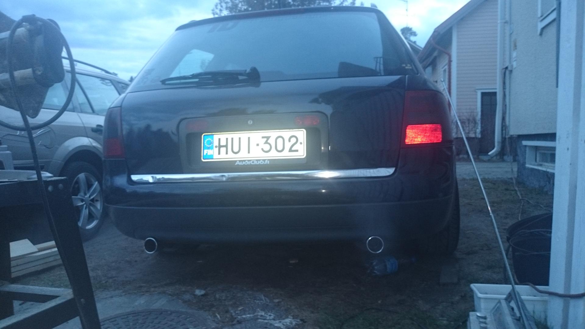

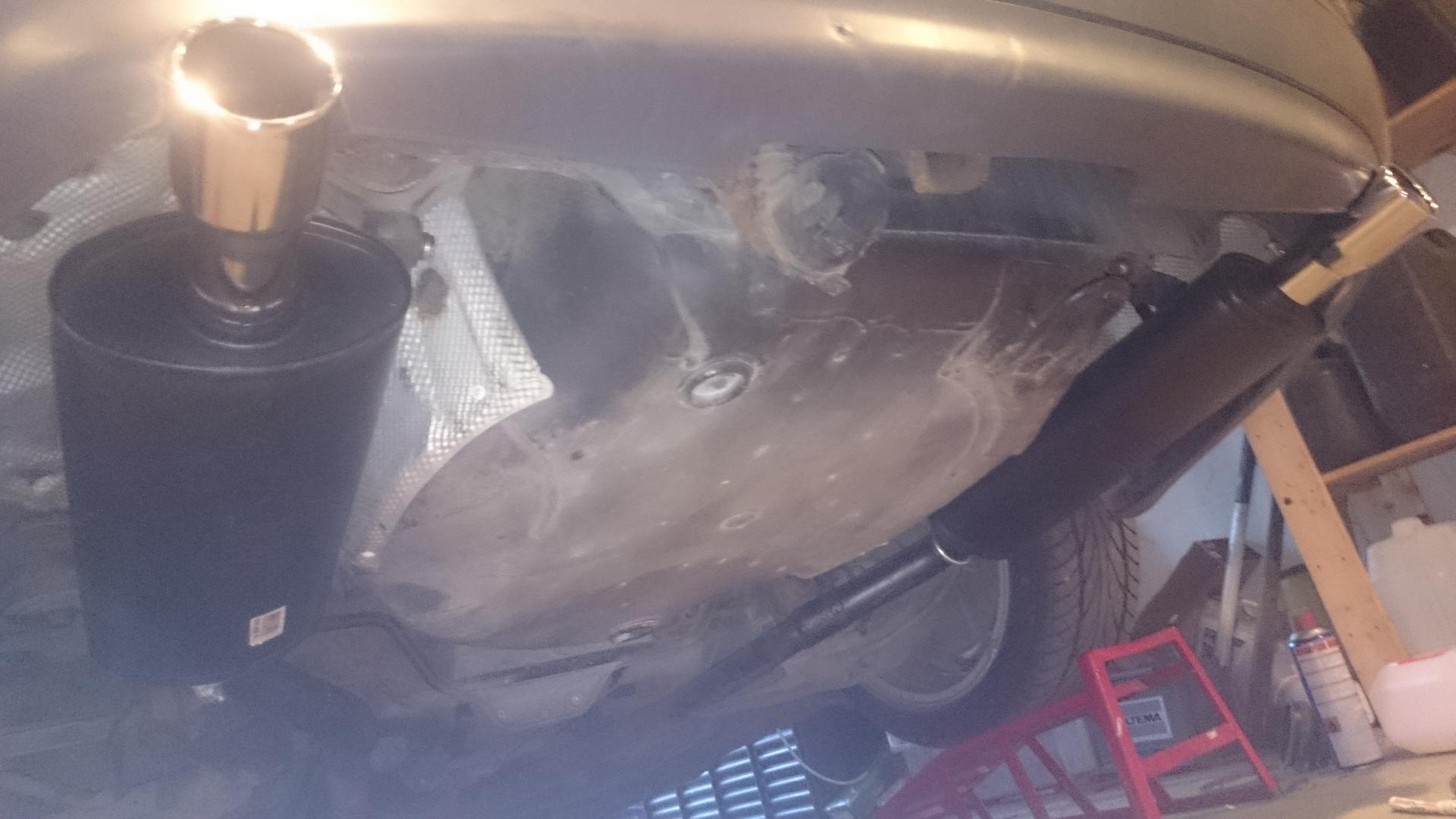

                                                          No nyt on putkistoa muutettu, "vahingossa".
                                                          Takapään tukivarsia herkistelin että saavat auki kulmiensäädössä, irrotin putkiston.
                                                          No toinen vaimennin katkesi vanhuuttaan aivan alusta, niin haperoa jo oli, katkasin sitten molemmat putket ja laitoin suorat putket takavaimentimien tilalle, meteli on melkein siedettävä.
                                                          Pittää nyt kuunnella kun vähän ajelee, toimii ainakin väliaikaisesti.
                                                          Edit: Kävin tuossa vähän ajelemassa ja väännättäessä meteli on melkoisen kova, tasakaasulla kuulostaa ihan hyvälle. Taidan ruveta etsimään vaimentimia.
                                                          Viimeksi muokannut pykiz; 20.4.2014, 21:31.
                                                            Nyt löyty vaimetimet ja ovat jo paikallaan.
                                                            Motonetistä simonssin vaimentimet (reiän halkasia pysyy samana niin jaksaa vaimentaa), 45* mutkat, muutama panta kustantivat 150e.
                                                            Äänet on nyt sopivat, ei enää humise veättäessä, mutta kuulee kumminkin jotta on veekone.
