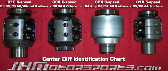

                    Onko noissa torseneissa mitään merkittäviä eroja keskenään eri mallien välillä? Jos nyt hankin minkä tahansa T-2 Torsenin vaikka purkuautosta ja teen prikkamodin iltapuhteina niin voiko sen swapa suoraan C5 torsenin tilalle?
                    Aika edullisesti modin saa teetettyä eikä siitä olekaan kyse vaan tekisi mieli itse opiskella samalla. Prikathan saa tilattua karkkirahoilla ja muut työkalut pitäisi löytyä tallista valmiina.
                      Ei muuta kuin ETKAsta osanumeroita vertailemaan. Veikkaan että 01E-lootissa se on sama, tai yhteensopiva.
                        Auttaakohan tuo mitään?
