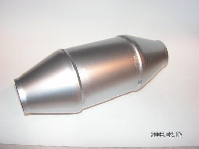

      Tuo em. katti on 178 x 100 x x 304 mm, eli ei mikään jätti-iso. Edellisessä autossa minulla sellainen olikin. Kuva Sitä minä tarkoitinkin että kaipa se virtaa tarpeeksi jos se riittää isollekin koneelle. Mitään kennotiheyttä tuosta ei mainita: http://www.car-sound.com/catalog/universal/mirror.aspx

        Tällaiset on hyviä, mutta normaalisti käyttämäni pulju ei noita enään myy.
        eBaysta ei tahdo löytyä, sanokaas mistä noita saa järkevään hintaan? (niitä on aiemmin saanut 260-300€ pari)

            Niin tarkoitus oli löytää juuri samanlaisia kuin tuossa mun linkissä. Ne on todettu hyviksi.
              Jos nyt ei välttämättä tarvii olla 100cel ni suosittelen catcon tuotteita. Omassani pari tommosta 2,5" ulostuoloilla. Ovat ottaneet lukua niin rikkaasta seoksesta ja hidastetöyssyistä, ja eikun rokkaavat.
                Tuokin on ihan hyvä, mutta liian kallis. Ja kyllä se sais 100 cellin katti olla. Edelleen hakusassa juurikin tuo linkin katti :)
