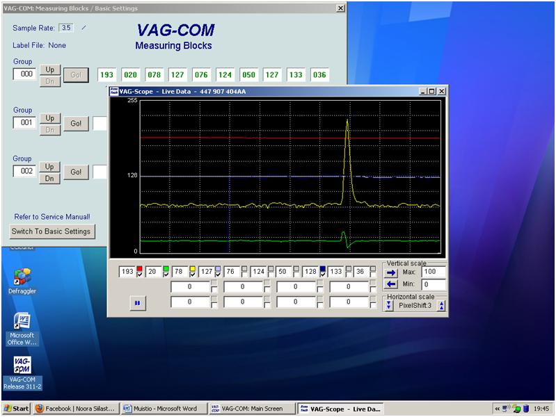

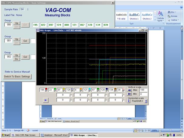

                                                Osaako joku kommentoida tähän jotain? Porkkis ehkä?
                                                Eka liite on ok tilanne ja toinen vikatilanne.

                                                  Omat lukemat eilisillalta (ongelman jälkeen) oli
                                                  1:194
                                                  2:020
                                                  3:103
                                                  4:124
                                                  5:008
                                                  6:121
                                                  7:048
                                                  8:129
                                                  9:040
                                                    Puuh, lyhennetty vastaus kun back-kämmellyksellä onnistuin tyjäämään pikavastauslootan:
                                                    Olisin jo vastannut jos olisi ollut jotain viisasta sanottavaa aiheeseen. ISV:n ohjausparametrit measure block 0:ssa ovat vähän pimennossa, koska ei ole tarvinnut koskaan niihin paneutua.
                                                    Sytkäennakon raaka-arvon parin pykälän ero ei meinaa mitään. Raaka-arvona 30 on nolla astetta ja siitä yksi steppi aina 0.75 astetta. Esim tyhjäkäyntiä hienosäädetään ennakolla, joten se myös vähän elää.

                                                      Measure blocksissa kohta viis on oikeastaan ainut mikä on todella poskellaan. Arvo on sama kuin Jarilla eli 008, kun pitäisi olla s2 centralin mukaan 070-125. Kyseinen arvo on IAC curve zero point. Mikä ihme tuon ajaa noin alas? Jarilla on näköjään tyhjäkäynti tuolloin vähän korkeampi.
