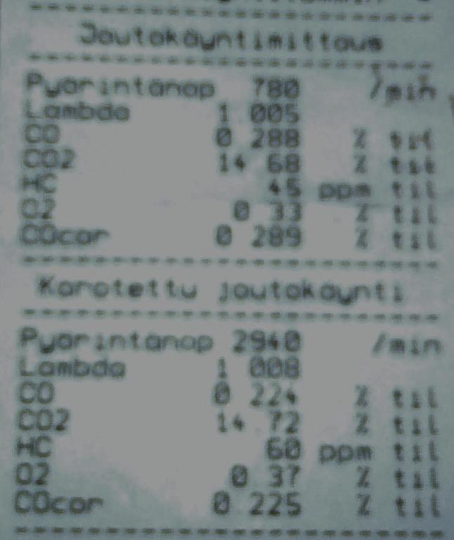

    Ohessa virallinen kuva erään S4 B5 päästöistä Bosch EV14 750 cc @ 3 bar suuttimilla. Linjapaine on 4 bar, joten tuotto vähän enemmän ;)
    Hyvin menee päästöihin, kun osataan säätää :) eli Deran säätämä.

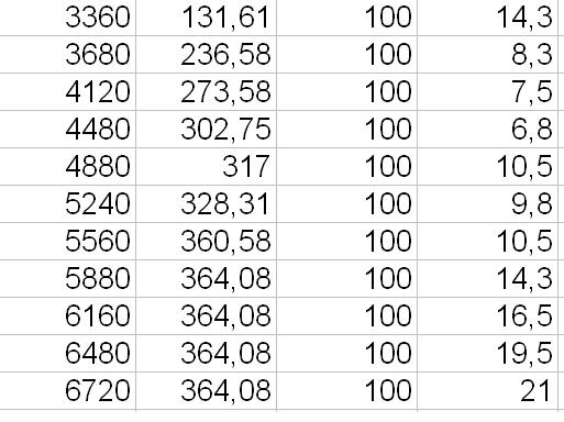

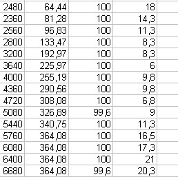

          • Nyt alkaa toimimaan ihan hyvin, kun osat alkaa olla ehjiä. Ohessa logeja noin 1.5 bar 3 ja 4 vaihteilla. Ulkona oli noin +5 astetta. Fats luokkaa 3.5-3.7 s eli ihan ok arvo tälle tonnikeijulle 1710 kg punnittu ilman kuskia....
            Nakutus luokkaa 4.5 eli ennakkokarttaa tullaan laskemaan hiukan, jotta ollaan luokaa 2 luvuissa. Seokset 0.89 vag-com volttia eli niitä kokeillaan kanssa hiukan laskea, vähän rikkaalla ehkäpä tuo.
            Ilmamassa näkyy hyvin nousevan eli vag-com pohjaa siinä 5700 => loppuun asti. Todellinen ilmamassa voipi olla luokkaa +380 ??
            Eli lähellä maalia ollaan :)
            Edit: Kuvissa siis maf, kaasu ja ennakot.

                          • Tässä vielä sopeutuksen jälkeen logi kolmosella, ennen seuraavaa ohjelmaversiota.

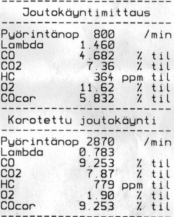

                              • lukemat päin honkia
                                Kuva puhukoon puolestaan.
                                "pientä" säätö vissiin tarvii ässä :D
                                Katteja ei ajettu lämpimäksi mutta kyllä noi lukemat jo kertoo sen et on siellä muutakin pielessä, mutta mistä alottaa ?
                                Rauta vai softa puoli ?
                                Puolat, tulpat vaihdettu ennen tota.
                                Viimeksi muokannut Mani; 19.1.2010, 14:26.
                                • Lambdat ihan päin vi.. seiniä, ja häkääkin on vissiin aika paljon, eli huonosti palaa. tyhjäkaynnillä näköjään aika laihalla lambdasta päätellen ja silti on HC aika isolla. Ilmavuoto vai puuttuuko ruttu jostain? Ajoitus? Risa lambda-anturi?
                                  • Lambda-arvot näyttävät hurjilta, en ole vielä tuollaisia nähnyt. Vieläkö auto on ajossa?
                                    Suosittelen laajakaistalambdan hankkimista ohjaamon puolelle, jos tämä selvisi vasta päästömittauksessa.
                                    Kylmä moottori tai katit eivät voi olla syy noihin lukemiin. Painetesti alkuun. Millä softalla ajat?
                                    • Eilen tuota Manin kärryä kattelin, niin VCDS ei antanut lambdakorjauskertoimia ollenkaan ja pakolämpökentissä oli ihan jotain muita arvoja. Liekö softa tehty tarkoituksella VCDS-epäsopivaksi vai onko tullut kämmi softatessa, josta johtuu myös oudot päästöt.
                                      • Niinsiis, ongelma noiden päästöjen kanssa oli säädettäessä juurikin se, ettei ECU korjaa lambdalla mihinkään suuntaan. Tämän takia säätöhetkellä päästöt on jotain, ja vähän ajan päästä jotain aivan muuta. Uudet lambdat ja tsekkaus.
                                        Pakolämpökentissä oli kyllä omassa ajossa se perus 945 kuten kuuluukin, tsekkaan tuon kun auto tulee tänne.
                                        • Mulla näytti VCDS:ssä pakolämpökentissä mm. kierrosluku ja muissa vaihtelevia prosentteja, jotka ei kuuluneet asiaan. Liekkö väliaikaista VCDS sekoilua vai jotain muuta.
                                          • Tuo korkea jäännöshappi sotkee tuon lambda-arvon, että kannattaa selvittää mistä se johtuu.

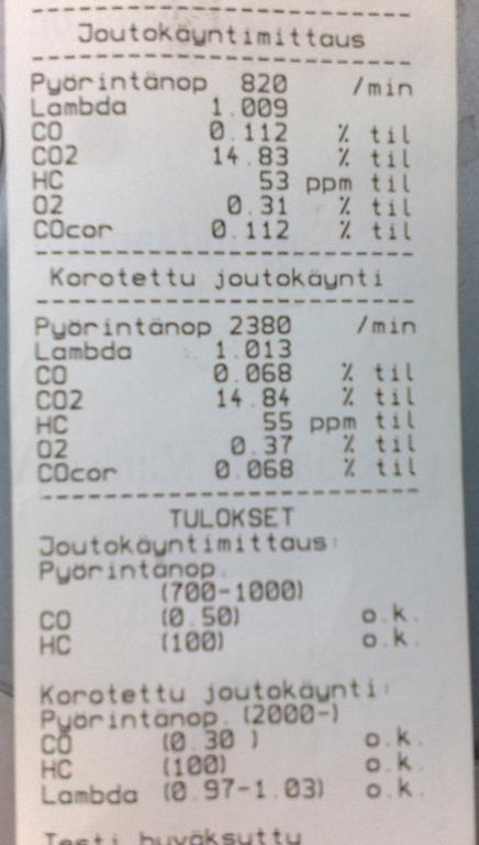

                                                      Lambdat vaihdettu ja ne heräsivät henkiin.
                                                      Ihan kivasti menee päästöistä läpi vaikka ei ole kuulema huudatettu ennen mittausta.
                                                      Vähän ennen lämpimäksi tietenkin ajettu.
                                                      Isot kiitokset Deralle.
