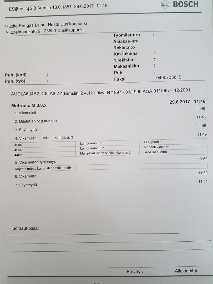

                    • Tehojen metsästäminen ja humppa jatkuu Audissani :D Nyt vikaa on tutkittu hieman ja vikakoodit on luettu uudestaan.
                      Kävin näyttämässä Audia eilen (28.6) Mynä-Auto Oy:ssa Mynämäellä. Audista luettiin vikakoodit ja vikakoodeja tuli nuo neljä. Vikakoodien jälkeen kaksi korjaajaa kävi koeajamassa pienen lenkin ja huomasivat heti, että Audin tehot ovat jossain muualla. Audi ajettiin nosturille ja nostettiin ylös. Seuraavaksi Audista irroitettiin etummaiset katalysattorit, jotta nähtiin ovatko ne tukossa. Katit olivat tyhjät, vasen katalysaattori oli alkuperäinen ja oikea katalysaattori oli vaihdettu. Korjaaja laski auton alas ja koeajamassa pienen lenkin, kun katit olivat irti. Äänet oli hyvät, mutta vaikutusta tällä ei ollut. Putkisto ei ole siis tukossa. Ilmamassa määrä johto otettiin irti ja ajettiin pieni lenkki, mutta sillä ei ollut vaikutusta.
                      Näiden jälkeen ei tullut muuta mieleen, kuin että lampdat olisivat rikki ja sekoittaisivat moottoria. Turbiinia mietittiin myös, mutta silloin laatikon pitäisi luistaa todella paljon.
                      Mynä-Auto vaikuttaa hyvältä korjaamolta. Fixus-korjaamo, joten tuntiveloitus on 75e/h. Toisella korjaajalla oli samanlainen Audi manuaalina, joten tästä pieni plussa.
                      Tänään (29.6) käyn kysymässä Autoasilta huoltoa. Nuo lampdat pitäisi saada testattua ja mitattua, josta selviäisi, ovatko ne rikki.

                          Kävin aamupäivällä kysymässä Uudenkaupungin autoasilta korjausta. Tuolla Audia ei katsottu yhtään. Varattiin huoltoaika lampdojen mittaukseen, joka on sähköhommia. Tuolle hinta on 95e/h, joten en sinne vie Audia ollenkaan.
                          Autoasin jälkeen kävin kysymässä A-katsastukselta pakokaasu-mittausta, jos siitä näkyisi jotain lampdoihin liittyvää. Päästöarvot olivat korkeat ja HC-arvo myös. Näkyi myös, että happea pääsee jostain mukaan. Eli se viittaisi tuonne imupuolelle.
                          Katsastaja neuvoi Autotehtaan vieressä olevalle Nesteelle. Täällä vikakoodit luettiin uudestaan ja tarkistettiin lampdojen jännitteet. Toisen lampdan jännite vaelteli todella paljon ja toisen jännite oli koko ajan sama. Jännitteiden lukemat olivat minusta pienet. Vikakoodit nollattiin, mutta Audi on samanlainen.
                          Nyt näyttäisi siltä, että ainakin lampdat ovat vialliset sekä imupuolella on jotakin. Edestä tulee suhinaa kiihdyttäessä. Jos jollain foorumilaisella on VCDS vakkasuomen alueella, niin sillä voisi katsoa ja mittailla vielä.
                          • Kapeakaistalambdan jännitteen pitääkin heilua jatkuvasti, noin 0.4-0.8 voltin välillä. Jos se ei heilu, niin se on rikki tai seokset tapissa tai erittäin laihalla.
                            • Vikakoodien nollaus on nollanut myös lambdojen opitut arvot. Voisit nyt sillä jonkin aikaa ajella että ecu saa muistiin uudet arvot ja sitten VCDS:llä arvojen luku. MAF:n mittaamaa ilmamäärää voisi myös katsoa täyskaasukiihdytyksessä. Jos sinulla on 170hp versio, niin max ilmamäärät pitäisi olla 135-140g/s.
