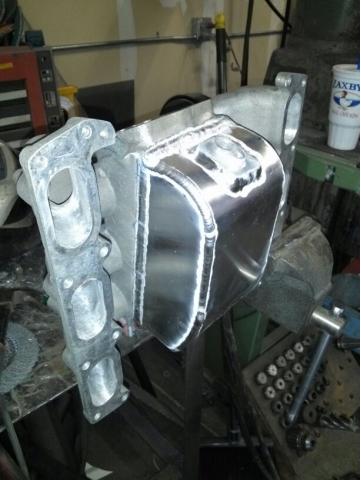

    Onko kukaan porttaillut runnereita / tehnyt plenumista suurempaa avaamalla pohjan ja hitsailemalla kuperaa pohjaa ASP:n tapaan?

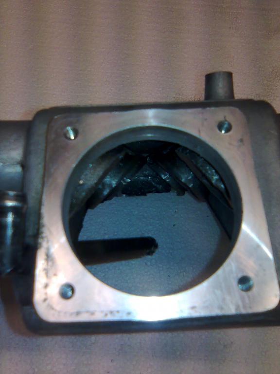

    Minun mielestä ei saa, koska vanhassa ne imutorvet on enemmän tiellä (kun katsotaan kaasuläpän reiästä suoraan sisään). Eikä niitä oikein voi karsia poiskaan, koska sitten niiden tarkoitus häviää. Näin ihan perstuntumateorialla mietittynä...
    Ulkomaisilta forumeilta löytyy kuvia niiden eroista, olet varmaankin jo jotain nähnytkin?
      Kyllä on tullut katseltua, joku okkim on kanssa laitellut kuvia:)
      Suurin hankaluus taitaa juuri olla imutorvien päät, mitkä uusimmissa malleissa on enemmän boksin seinien lähellä. Vanhassa ne on hiukan virtauksien edessä läpän suunnasta katseltaessa. Niitä ei pääse oikein lyhentämäänkään, ilman että tuhoaisi sen torven muodon. Saahan ne tietysti leikattua vaikka kokonaan pois, mutta ei taida olla järkevä ratkaisu?

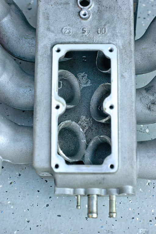

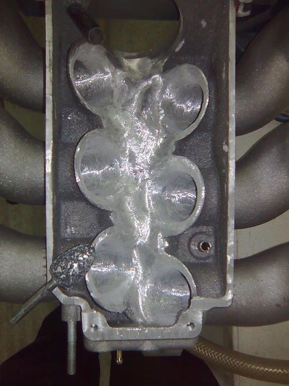

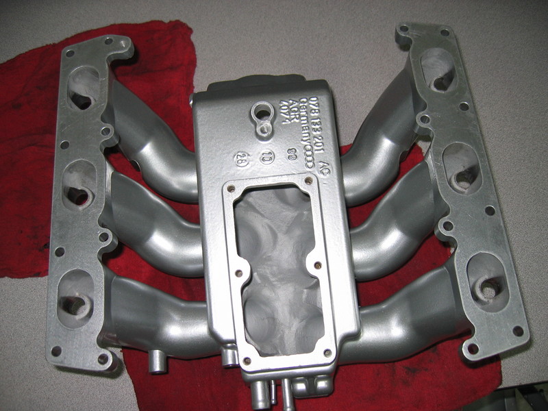

                                  Jyrsin äsken imusarjan pohjan irti tuotekehitysmielessä :) Voisin laittaa kuvia, mutten ole koskaan laittanut niin ei ole taito hyppysissä. Josko joku laittas vinkkiä vaikka privana kuinka kuvan laitto onnistuu.
                                    Tässä muutama kuvatus orkkis sarjasta. Tämähän menee kohta projektiksi.
                                    Katsotaan jaksaako tuota vielä modifoida, voisihan sitä huvin ja urheilun kannalta.
                                    oottakaas vähä...
                                      Ja ne kuvat on tässä :)
                                      Tuhositko pohjan kokonaan, vai miten tuo on jyrsitty auki?
                                        Ensin jyrsin siitä pohjasta lämpötila-anturin kohdan irti. Sitten jyrsin pohjan laatikon reunojen kohdilta ympäriinsä ja pohja ns. putosi lopulta imusarjan sisälle. Eihän siitä kovin isoa lämpärettä lopulta jäänyt jäljelle.

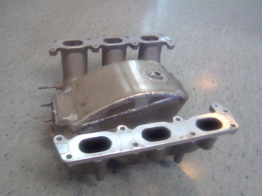

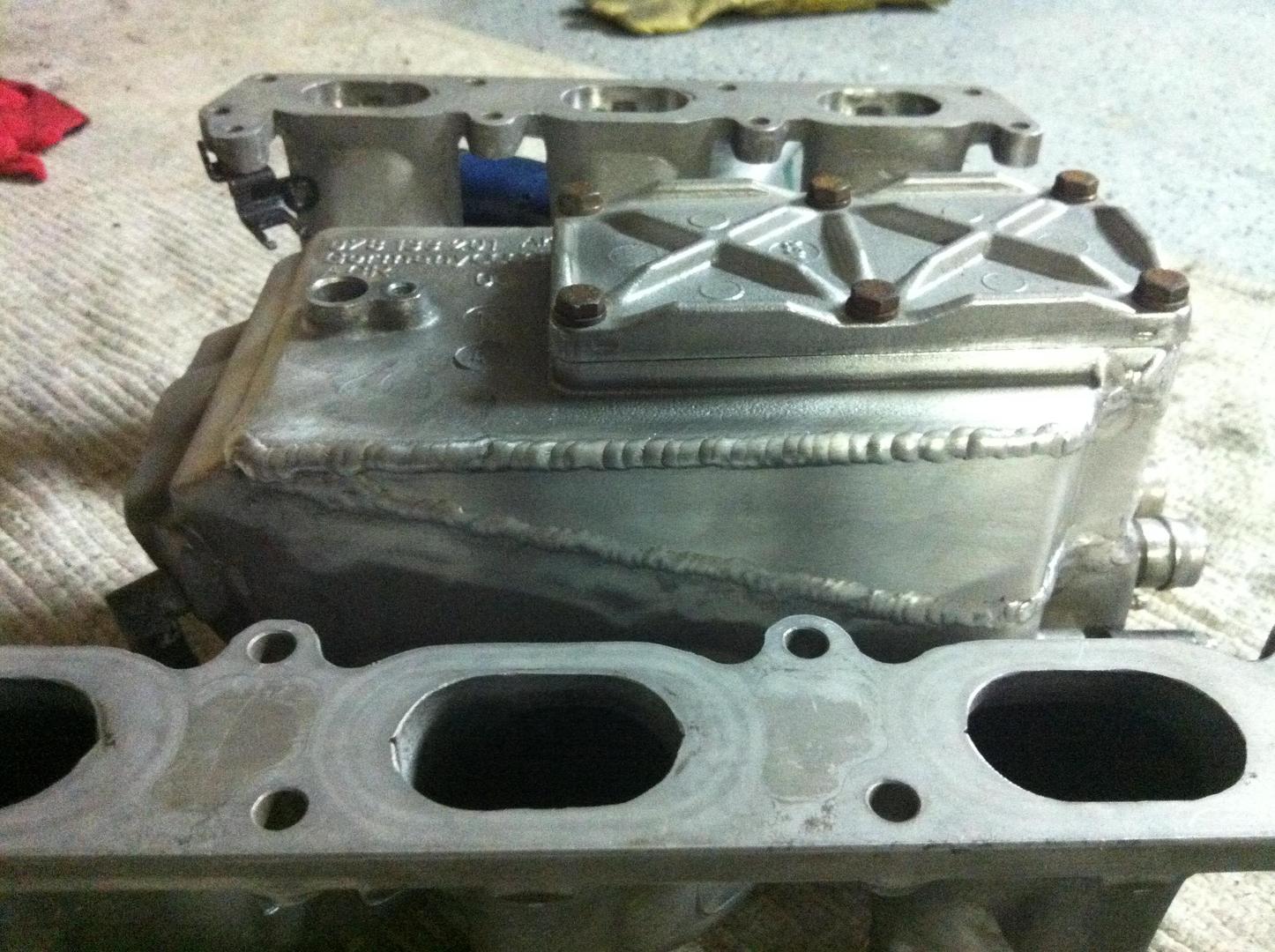

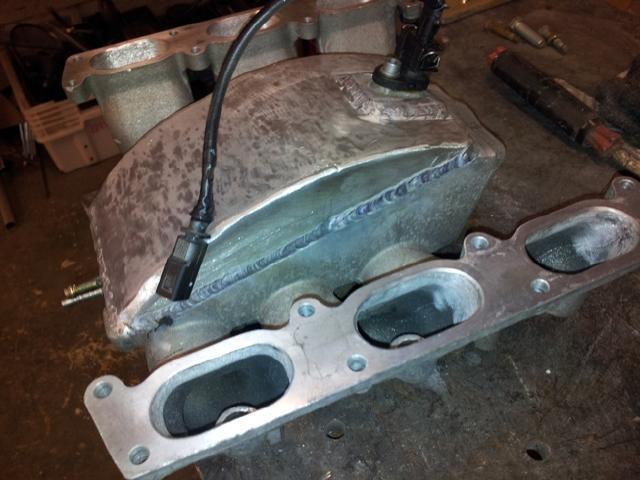

                                          Eli unohdin tuon AE mallin ja hommasin ebaystä BC (2001.5) mallin.
                                          Siitä pohja jyrsimällä irti ja silottelut päälle.
                                          Paikallinen metallipaja värkkäsi kuperan pohjan. Täytyisi vielä saada asennettua phenylipalojen kera, jos edes hiukan saisi lämpöjä kuriin ja jonkun gramman virtausta :)
                                          Yksi kuva on AE vs. BC perä modattuna

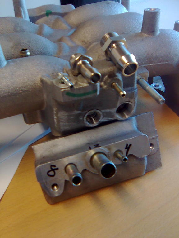

                                            Siis mitä eroja on allroad AC vs. BC (2001,5) välillä noin niinkuin virtauksien kannalta vai onko ainut ero, että AC on bolt-on ja BC modattava?
                                              Muitelen että ero on noissa takana olevissa liitännöissä, AC oli enemmän bolt on.

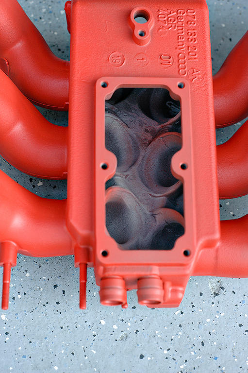

                                                Herätellään tämä taas henkiin. Löysin quattoworldista hyviä kuvia imusarjasta. Kuvista päätellen BC:n ja AC:n välillä on pieniä eroja, AC on vielä siistimmän näköinen. Ja BC kulkee jossain päin myös versiona AK? Mutta kysymys kuuluu; Mistä noita saa? Kohtuu hintaan tietysti. Hyöty ilmeisesti sijoituksen arvoinen vai mitä sanovat vaihdoksen tehneet?
                                                Kuvissa AE vs BC vs AC

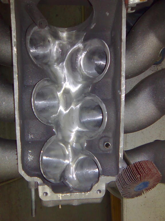

                                                    Eli, mikä on tuossa plenumin suurentamisessa tämän päivän "way to go"? Annan kolme hiukan erilaista kuvaesimerkkiä (viimeinen varastettu mikko p:ltä AudiSRS:ltä, vaikka on kyllä samanlainen kuin tuo Marko77:n imusarja).
                                                    Onko tuosta plenumin suurentamisesta jotain oikeasti havaittavaa hyötyä, ja jos on niin missä teholuokassa? Onko noita plenumin muotojen vaikutusta eri sylintereiden virtauksiin/täytöksiin joku joskus tutkinut? Tuo viimeinen kuva on ilmeisesti se aika yleinen malli/muoto?
