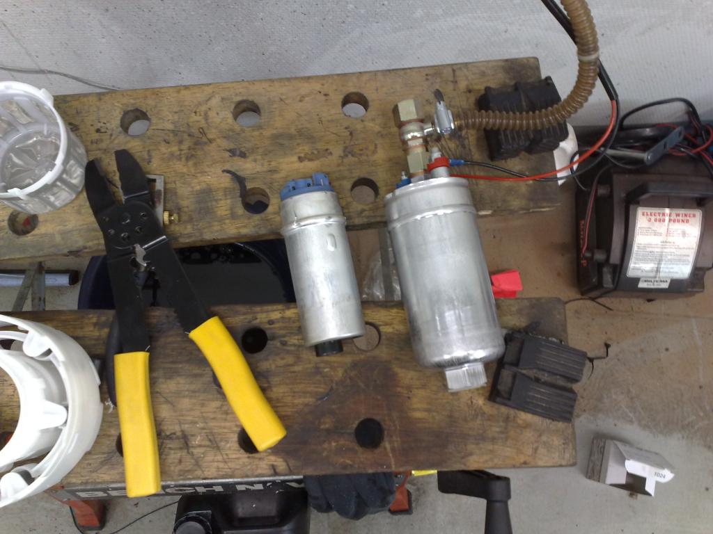

                                  Joo hajosi se munkin pumppu tänään :) 044 lähti tilaukseen samantien.
                                  Eli siis 044 pumpun oma takaisinisku mahtuu S4 tankkiin (ei kuulema mahdu rs4 tankkiin blokaten bensanmääräanturin toiminnan) ?

                                              Joo tulipa vaihdettua, onhan noissa koossa eroa, kuten kuvasta näkyy.
                                              Itsellä kävi niin, että vanhan pumpun jälkeinen bensanpaineensäätimen kohta oli liikaa uudelle pumpulle. Kasteli huolella tulpat ja piti kaikki repiä auki sekä puhaltaa kuivaksi.
                                              Kierroksilla tuo pumppu jaksaa aika eri tavalla kuin vanha kovilla paineilla. Aukiolo aika tippuu +6000 rpm kun vanhalla pumpulla pysyi reilusti 100% :)
