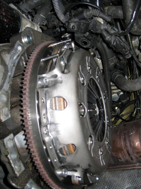

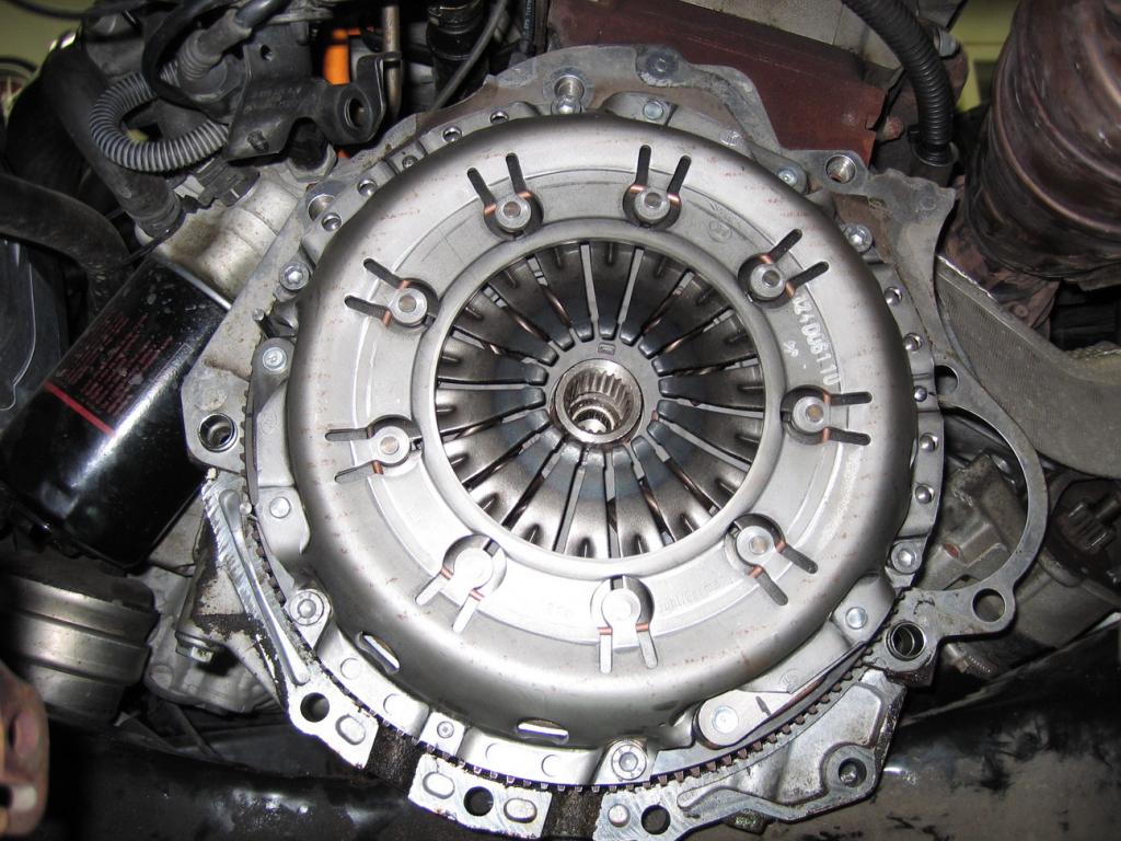

                                            No niin, hyviä uutisia
                                            Paketti sopi ongelmitta B6 1.8t:n jatkeeksi.

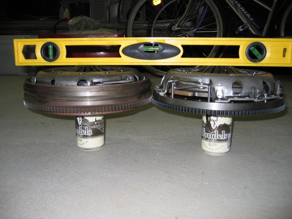

                                            Pasin ensikommentit
                                            offsetti molemmilla levyillä on sama. Molempien vp-kykäpakettien paino käsiarviolla on hyvin lähellä toisiaan. Paketti sopi hyvin paikalleen ja mitään ongelmia ei ollut.
                                            Isolla vaihteella kun vedättää pienillä kierroksilla niin tärisee aika paljon enemmän, mutta se nyt lienee odotettavissa
                                            Valmiiksi koneistetulla vauhtipyörällä paketin hinta asettunee 650eur nurkille.
                                            Tarvitsijat voi pistää mailia teppo.kalske@iki.fi
                                              eli autoon asenettuna 650??
                                                no ei todellakaan, vaan pelkät romut. Asennuksen saa kukin hoitaa miten itse parhaaksi näkee.
                                                  Päästelinpä tuossa vähän kaupunkiajoa ja maantietä ihan testimielessä. Paikaltaan voi lähteä reilulla kaasulla ripeästi luistattamalla kytkintä, ei edes yritä jäädä luistamaan vaan nappaa heti kun polkimen nostaa ylös. Poljin muuttui jäykemmäksi ja vastaa, yllätys yllätys, S2:n kytkinpoljinta. Normaaliajossa tuo yksimassa ei juurikaan tunnu, vaihteenvaihdot ja lähdöt onnistuvat aivan entiseen tapaan. Ainoana miinuspuolena tosiaan on kasvanut täristys alle 1800 r/min, 2000 r/min -> ei mitään eroa vanhaan. Täristys ei kuitenkaan paikkoja hampaista tiputa, joten ei se niin paljoa häiritse.

                                                      Painoon en osaa ottaa kantaa muuta kuin että koko paketti käsivaralta painaa saman mitä vanhakin. Vaakaa ei valitettavasti ollut tarjolla, mutta Teppo voinee tämän kuten muutkin tiedot teille tarjota.
                                                        Vauhtipyörä on terästä, VAG original osa, joskin ihan eri koneeseen alkujaan. Painon saanen lähipäivinä.
                                                        Kytkinlevy on perus jousitettu massalevy, LuK:n valmistetta kuten asetelmakin. Perusversio kestää tuon 500Nm, race asetelmalla sitten 600Nm.
                                                          Noni, palikat paikallaan ja hymy korvissa! Eli toimii. Ne jotka vielä miettii, ni lopettakaa jo se miettiminen ja päivittäkää palikat! ;)
