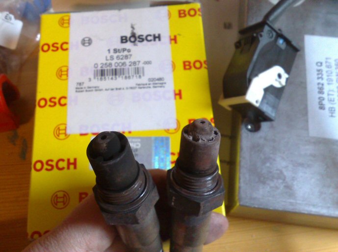

                                Mulla tuli myös vikakoodia Internal Resistance too high.
                                Kuvassa näkyy molemmat etummaiset vaihdetut lambdat, arvaako kukaan, kumpi antoi vikakoodia ja osaako kukaan kertoa syytä erilaisille värityksille.
                                  jätän arvailut sikseen, mutta se mitä tuota omaa AGB:tä on pukissa tullut ihmeteltyä niin aika eriväriset tuntuisi olevan joka pakoporttikin...
