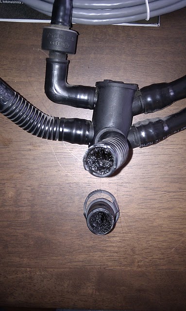

  • Kysästääs nyt vielä varmuuden vuoksi, kun on nyt vihdoinkin tuo huohotinputkisto kädessä. Eli viitaten tuohon ylempänä olevaan kuvaan, hämähäkiltä lähtevän putken 7 voi siis tulpata myös automaattilaatikolla olevassa 2.7 bt:ssa?
    Sivumainintana sellainen, että omassa oli tuo hämäkin keskeltä/alhaalta lähtevä putki (3 kuvassa) ihan tukossa öljymöhnästä.
    Mitäs virkaa tuolla PVC(?)-venttiilillä on, joka on tuossa tulpattavassa(?) putkessa?

    • Sen venttiilin nimi taitaa olla PCV ja se päästää huohotusilman vain toiseen suuntaan. Varsinaista toimintaperiaatetta en tiedä, mutta ehkä tuosta oikeasta nimestä on jotain hyötyä.
      Viimeksi muokannut angra; 10.11.2011, 10:41.
      • Yks-suuntanen venttiili se taitaa olla, kun on kyljessä nuoli hämähäkistä pois päin. Kyseinen venttiili muuten näkyy tuossa postaamassani kuvassa myöskin ylävasemmalla.
        Lähinnä mietin vaan, kun tuo olisi tuon yhden kuvan mukaan se tulpattava putki, että meneekö koneen toiminta jotenkin sekasin jos tuon putken jättää kokonaan pois?

          Sen "seiskaputken" voi tulpata jos laitat öljynkeräyssäiliön. Ja tuo PCV ei ole siinä tulpattavassa putkessa, se tulpattavahan menee imusarjan alta kaasuläpän viereen.
          • Juu, öljynkeräyssäiliötä olen asentelemassa tässä samalla.
            Siis onko PVC se venttiili joka on kiinni hoepan Y-putken kyljessä (osanumero 078 129 101 A)? Pika lukasulla noista linkeistä käsitin näin. Tarkoitukseni oli siis kysyä tuosta venttiilistä joka on minulla tuossa 7 putken keskellä (näkyy tuossa postaamassani kuvassa ylävasemmalla, tuo mötikkä jossa on audin logo). Osanumero sille on 078 103 245 A.
            • Tarkoitat varmaankin takaiskuventtiiliä, kyllä sen voi ottaa pois. Ja pitääkin, eihän se enään siellä mitään tee.
              PCV on siinä isossa Y-putkessa kiinni, se isohko musta pyöreä tötterö.
              • Ok, eli ymmärsin siis oikein tuon PVC:n paikan.

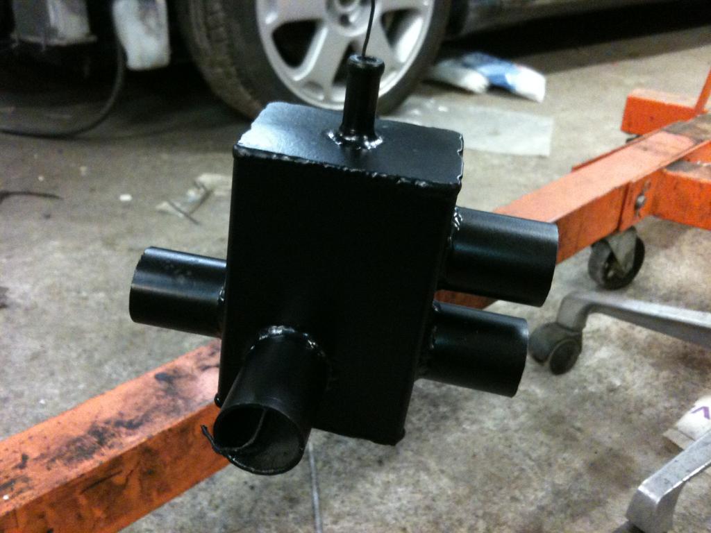

                • Tulipas nyt sitten tehtyä väliaikainen ratkaisu, kun ei tuota säiliötä saanut mahdutettua mihinkään. Varmaan koitan hankkia kapeampaa säiliötä tuon Toyo motorsportin tekeleen tilalla. Ainut mihin sen olisin saanut mahdutettua, oli ECUn viereen, mutta sitten taas olisi palopeltiin pitänyt porata putkille reijät.
                  • Säiliön pähkäily jatkuu, kun ei oikein tunnu löytyvän sopivan kapeaa säiliötä ebaystä;
                    Onkos tuolla huohotinjärjestelmässä millaisia paineta? Lähinnä mietin että jos tekis ite säiliön esim. alumiinipullosta. Mietin siis lähinnä niiden letkuliittimien liitosta pulloon, riittäkö joku sika tiivisteeksi vai pitääkö hitsata (itselle kun tuo hitsaus ei ole oikein tuttua puuhaa).
                    • Ratkaisu löytyy jokusen vuoden vahemmasta kutosesta osanumerolla 046103495A. Tepon hintahaku sanoo 76e.

                                                  • Luulen, että se pitää melkein tyhjentää joka syksy. Mulla putsattiin viime keväänä, nyt oli yli puolilleen muurautunut se kampikammiolle menevä letku.

                                                      • Eikö tuon pystyisi rakentamaan suoraan jostain mistä tahansa tulta, jäätä ja pommeja kestävästä vehkeestä itekin? Onko tuossa keskisäiliössä mitään muuta kuin säiliö sisällä, eli onko siinä jotain venttiilejä tms? Muutenhan tuon voisi tehdä yhdistelemällä taipuisia kumiletkuja ja sitten tuohon imusarjaan tulevaan vain tuo takaisku väliin?
                                                        • Pitää koputtaa puuta kun ei ole jäätynyt sen huohottimen lämmittimen asennuksen jälkeen...
                                                          • Kyllä sen voi tehdä itsekin, itse väsäilin vähän isomman version jossa letkut on muistaakseni 22 mm sisähalkaisijaltaan.
                                                            Vielä pitää miettiä että mitä sille rajoitinventtiilille (ei siis takaisku) tekisi. Se kun on vähän pienempi halkaisjaltaan, ja se siinä yleensä jäätyykin. Josko sen voisi jättää pois? Samalla jätän F-letkulle menevän haaran pois, ja tietty F-letkun.
