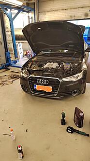

A6 3.0 TFSI öljynsyöntiremontti
  • A6 3.0 TFSI öljynsyöntiremontti
    Pitkään mietin että rupeanko aiheesta mitään raapustelemaan ja kuvia jakamaan, mutta eipä tämä ole itseltäni pois kuin eurojen muodossa mitä tuohon öljyjuoppoon koneeseen nyt uhrataan. Mistään ei löydy oikein juttuja näiden koneiden remonteista mitä olisi Suomessa tehty. Pelkääkö kyseisellä moottorilla varustettujen autojen omistajat kulkineensa eteenpäin myyntiä vai halutaanko sitte vain laittaa kiertoon sen kummemmin asiaa murehtimatta. Uskon kuitenkin ettei oma autoni ole ainoa jossa tämä ongelma on.
    Auto on käyttöönotettu 11 / 2011 ja mittarissa on tällä hetkellä 153 tkm. Öljynkulutus oli viimeisen lisäyksen kohdalla 1l / 1168 km.
    Koitetaan päivittää tähän mitä lysti tulee kustantamaan.

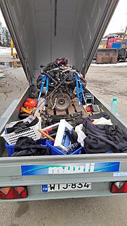

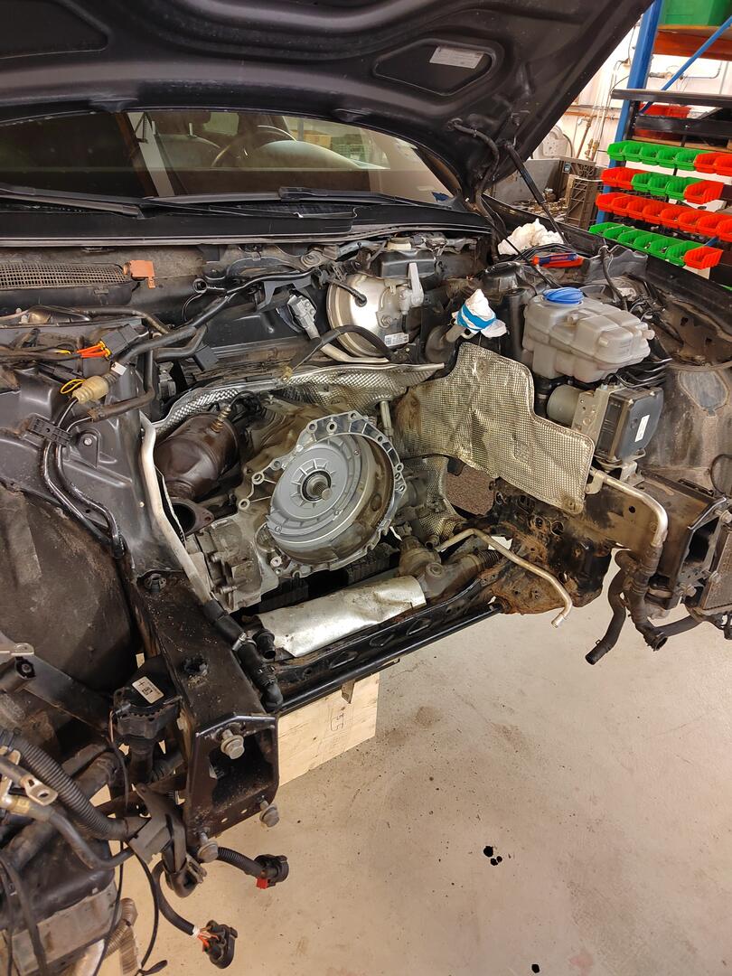

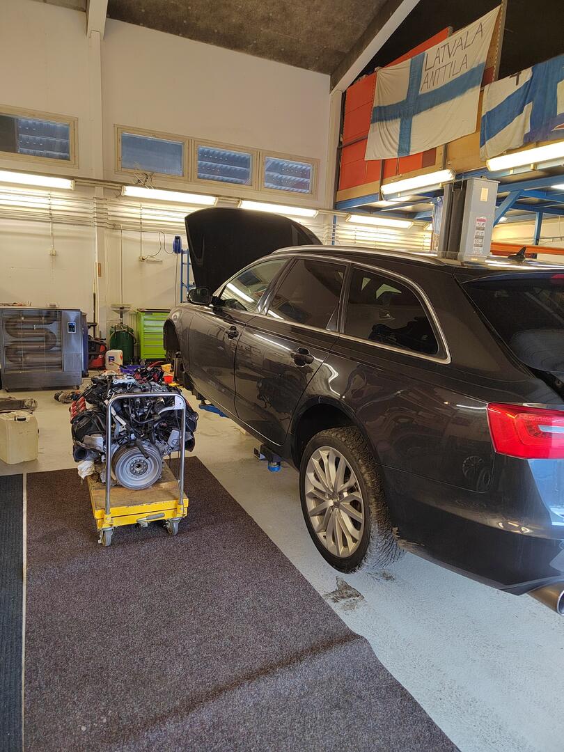

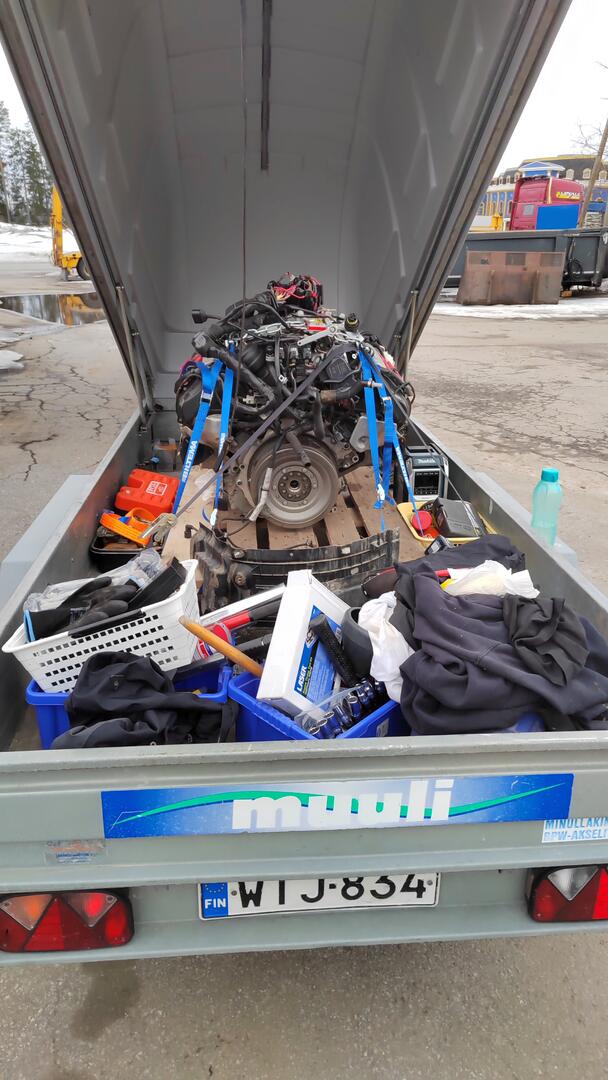

    Moottorin irroitin pääsiäisenä velipojan avustuksella. Pitkänä perjantaina tehtiin pitkä päivä, 13 h, edellisen päivän iltana irroitettin keulakehikko, n. 2 h. Lauantaina sitten otettiin vaihdelaatikon ja moottorin väliset pultit irti, jonka jälkeen moottori saatiin etukautta pois. Kyllä vaan tuohonkin saatiin reilu 3 h käytettyä. Vaidelaatikkoa nostettiin etureunasta hieman jotta saatiin moottori nousemaan ohjaustehostimen yli. Kuskinpuolen vetari irroitettiin jotta saatiin vaihdelaatikon läpi menvä akseli pois, jotta saatiin kaksoismassakin tarkastettua. Pirustihan menee aikaa pelkkään tuumaamiseen, kun purkaa, mutta seuraava menis jo helpommin ku ei tarvitsisi joka pultin kantaa etsiä. Varmasti olisi ollut helpompaa pudottaa moottori ja vaihdelaatikko yhtenä könttinä pois, mutta tällä tavalla tehtynä säästettiin uusittavissa pulteissa jonkin verran.
    Click image for larger version  Name:	IMG_20240330_144114.jpg Views:	0 Size:	168,2 Kt ID:	1968997 Click image for larger version  Name:	IMG_20240330_144636.jpg Views:	0 Size:	161,3 Kt ID:	1968998

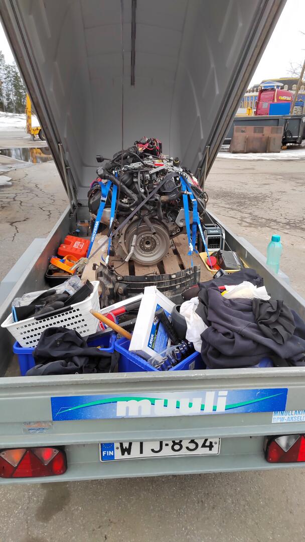

    Moottori matkasi kärryn kyydissä kotio. Olis kyllä pitänyt ottaa vetoautoksi oma ensimmäinen autoni Audi 90 vm.1989. Mittarissa on reilut 360 tkm ja ei ole öljynsyöntiongelmia. Konetta ei ole koskaan avattu. Isäukko on Audin laittanut hienoon kuntoon ja se on museoitu.
    Click image for larger version  Name:	IMG-20240330-WA0003.jpeg Views:	0 Size:	104,1 Kt ID:	1968999 Click image for larger version  Name:	IMG-20240330-WA0015.jpg Views:	1707 Size:	90,2 Kt ID:	1969001

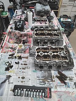

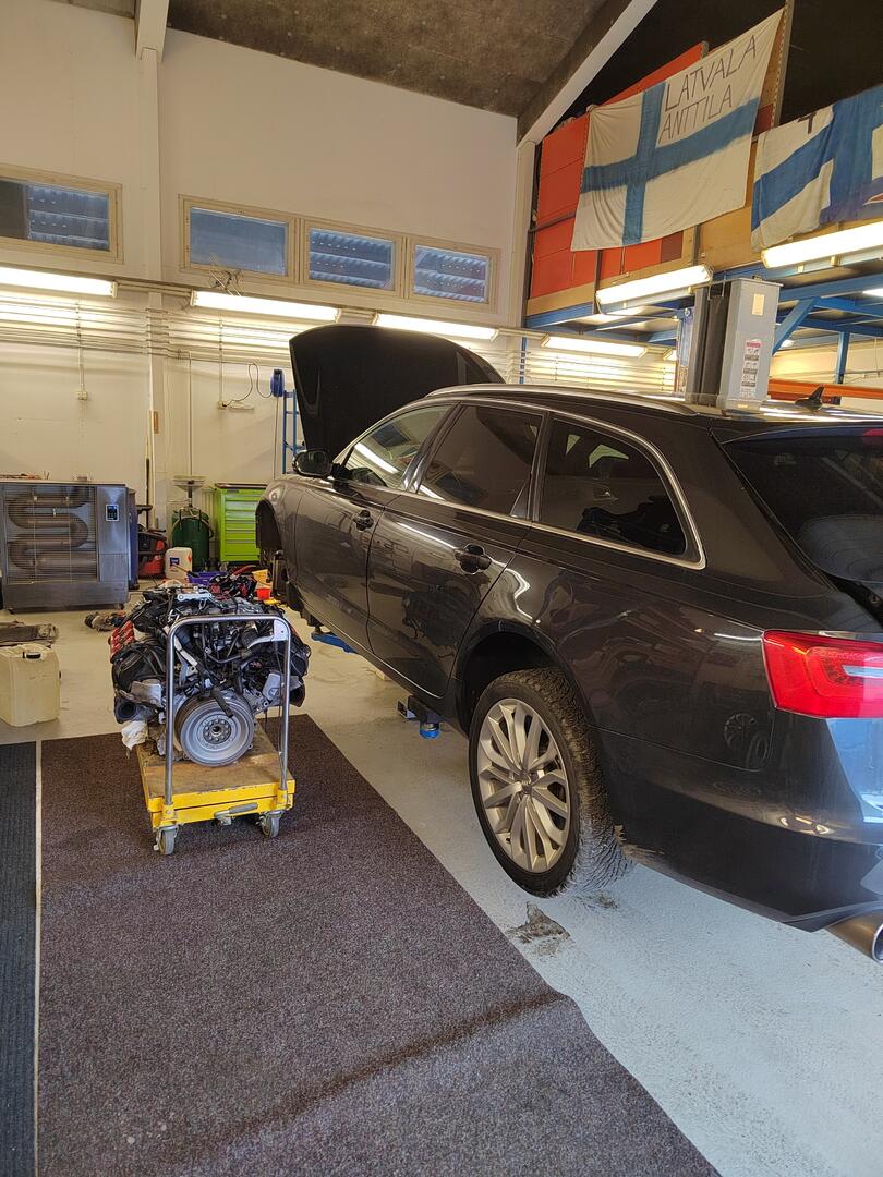

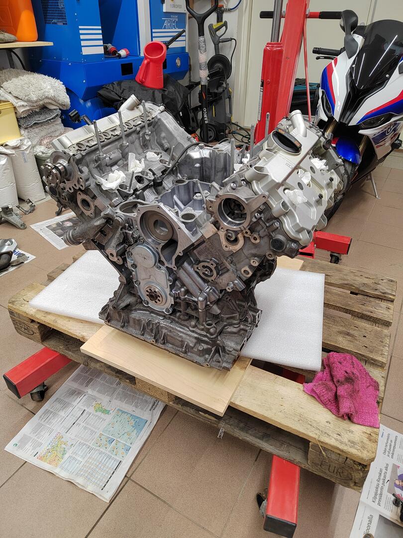

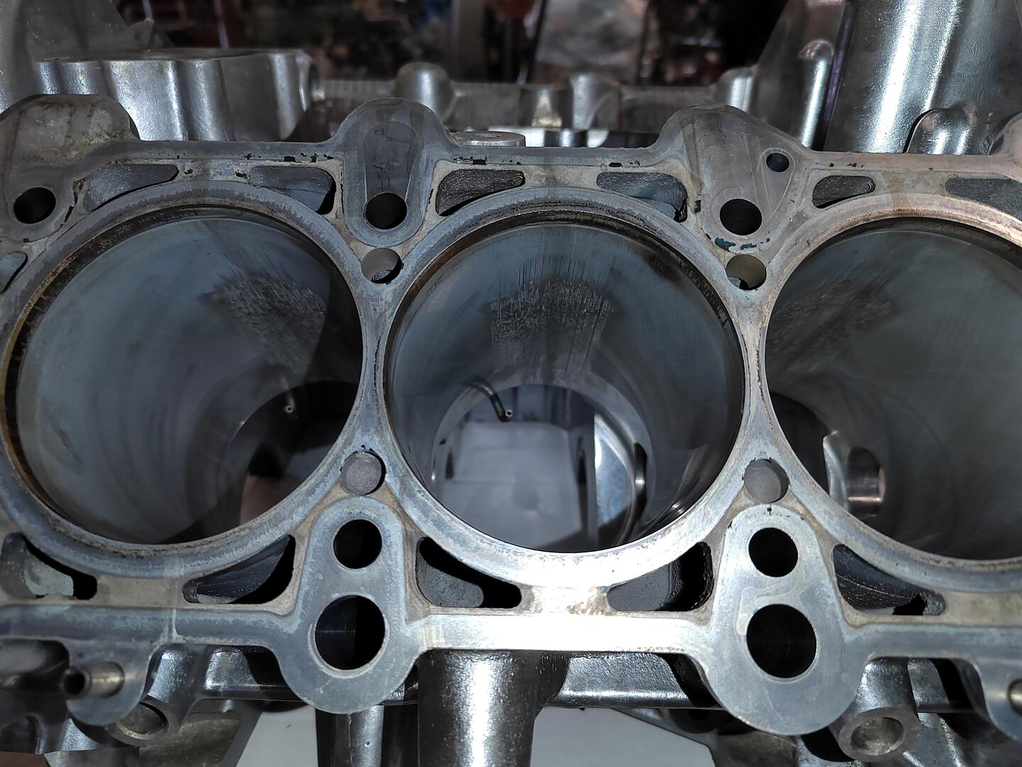

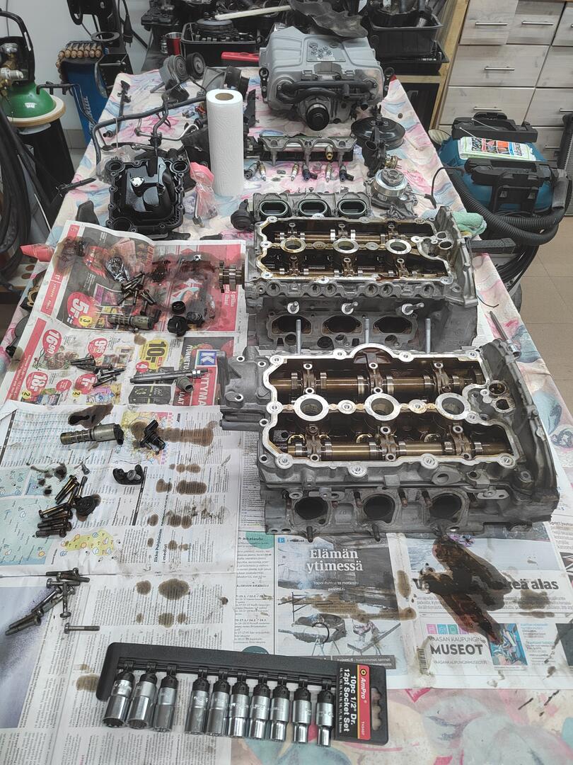

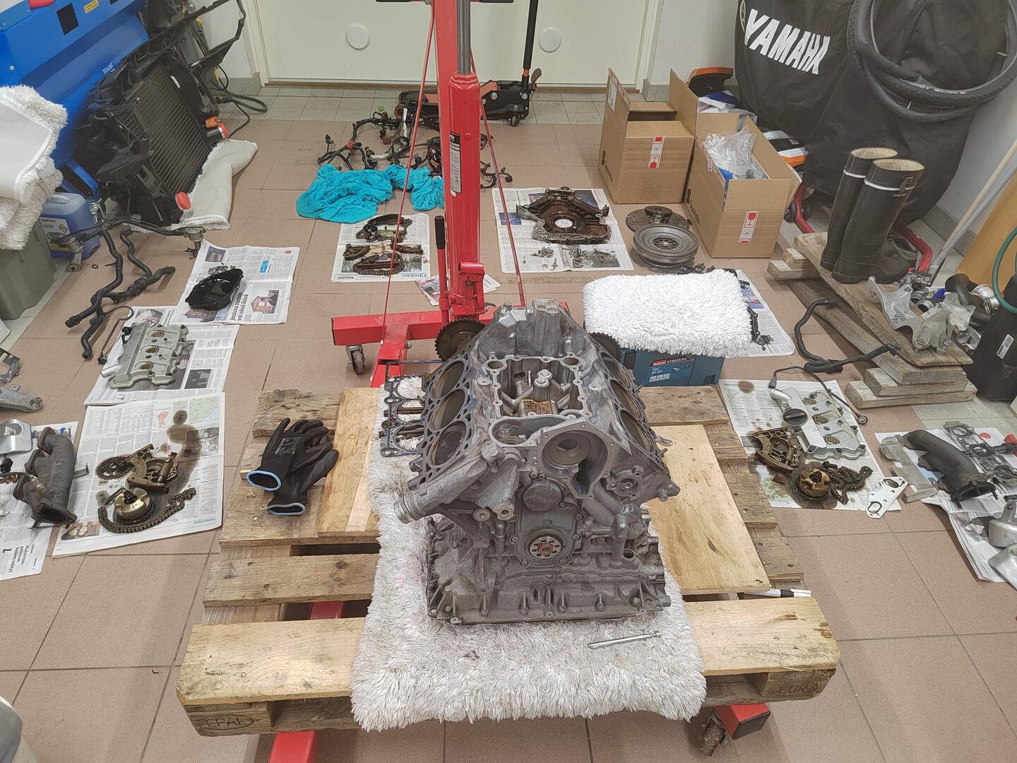

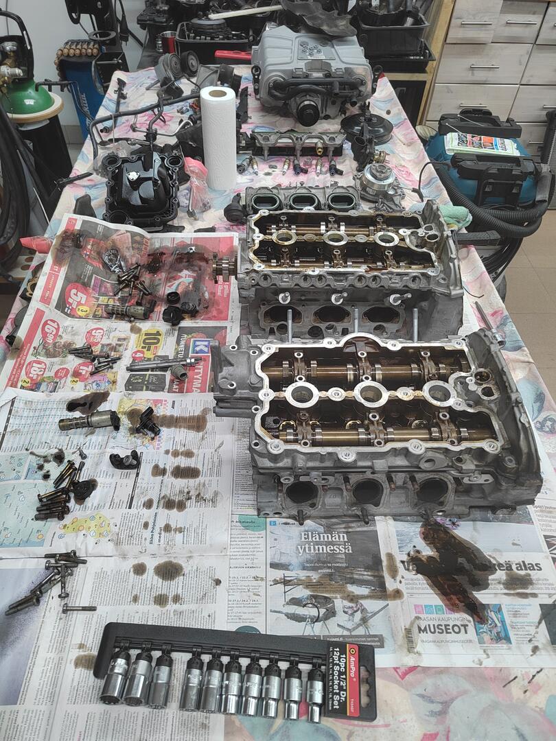

    Koneen purkasin tallissa suurimmaksi osaksi itse. Alakertaa en purkanut, kun en halunnut ruveta öljyn kanssa sotkemaan omassa tallissa.

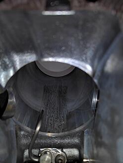

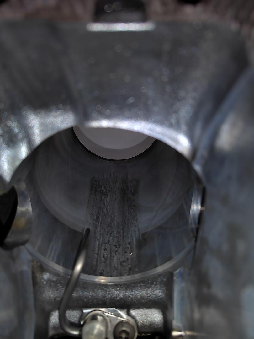

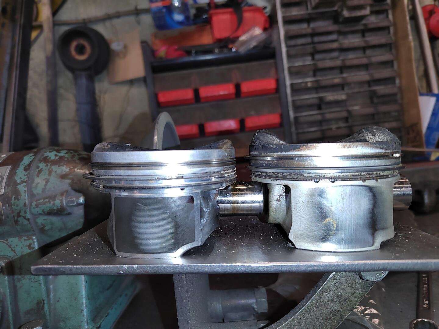

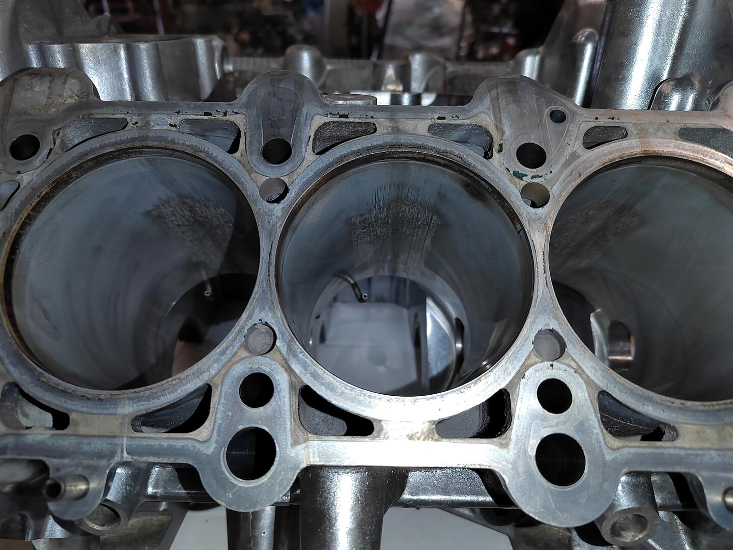

    Kyllähän se syy öljynkulutukselle kävi aika äkkiä selväksi kun konetta pyöräytti. Viidessä sylinterissä semmosetkin kulumat että kyllä on öljy puhaltanut hyvin läpi.
    Pahimmin kulneita on 1 ja 5 sylinteri.
    Koneessa ei onnekksi ole muuten ollut öljynkierto ongelmaa. Kaikki nokkapukit on hyvässä kunnossa ja alakerrassakin on laakerit vielä niin hyvässä kunnossa että tuumiivat pajalla kananttaako niitä edes ruveta vaihtamaan.
    Ölynvaihdot on tehty min. vuoden välein ja kilometrejä on meidän taloudessa tullut 8 - 11 tkm/v. Autolla oli aikanaan ajettu 96 tkm, kun sen olen ostanut.
    APR:n ohjelma on koneessa ollut jo edellisen omistajan laittamana ja ahtimen hihnapyörä on vaihdettu. Itse en ole koskaan autolla ajanut radalla, missä sitä olis pidempään kuormitettu. Siksi on kyllä hivenen kysymysmerkki mikä on tuon melkoisen tuhon saanut aikaan.

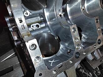

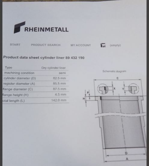

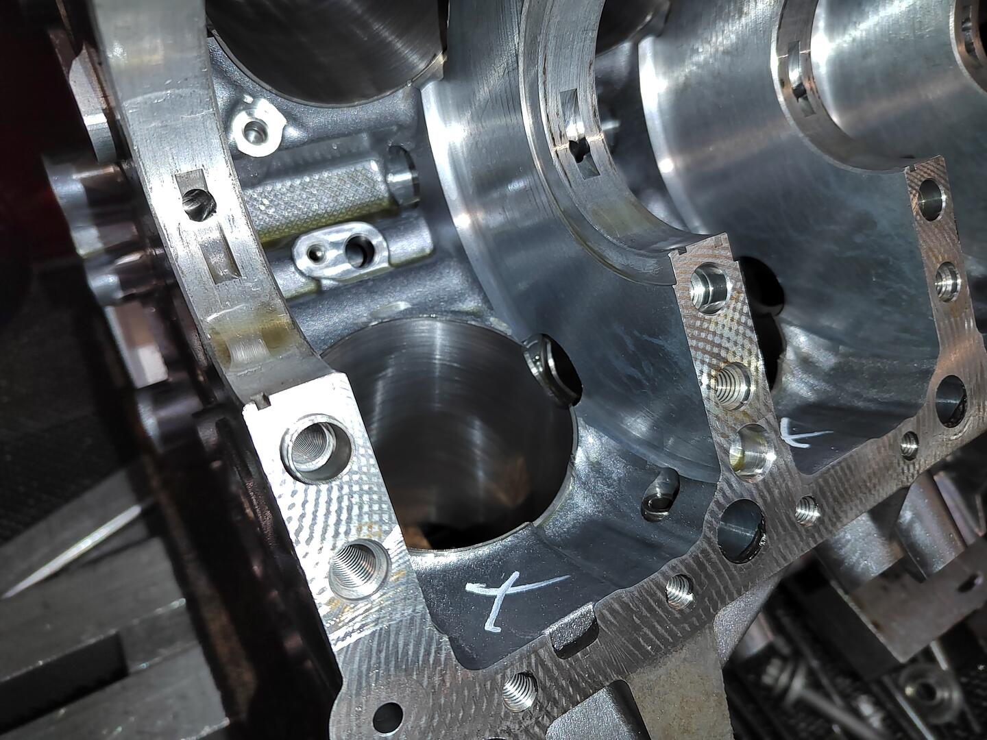

    Lohkossa on "Nikasil" pinnoite, joka on kyllä todella heikko, koska se ei kestänyt hoonausta yhtään kun kokeilimme kuinka se käyttäytyy. Lohkohan ei tuollaisenan enää ole käyttökuntoinen ja männätkin ovat tiensä päässä. Oikeanpuoleinen mäntä on 3.0 Tfsi ja vieressä on mahdollisesti koneeseen istutettava 1.8 Tfsi koneen mäntä.

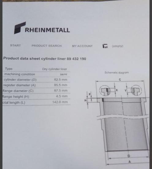

    Kolbenscmithiltä löytyi sopivat sylinteriputket jotka istutetaan syintereihin. Sylinterkinhalkaisija tulee pienenemään 84.5 -> 82.5. Koneen tilavuushan tuossa pienenee n. 138 cm³. Tuon kanssa pystynen elämään. :)
    Kansiin joutuu vaihtamaan myös kolme imuventiiliä.

                No ei tuo nyt "ihan tuosta noin vaan" varmaankaan mene. Mutta onhan näitä maailmalla tehty muillekkin kuten jo aiemmin kertoilin. Tällä pajalla on kuitenkin kokemusta sylinterien putkituksesta niin siksi siihen päädyttiin. Parempihan siitä nyt tulee mitä se on ikinä ollut.
                Tuossa V6 lohkossa oli sylintereiedn seinämä paksuus 5 mm luokkaa ja putkituksen jälkeen siihen jää 4 mm. Sylinterin yläpäässä ei sitten putkien väliin hirveästi tule jäämään kun putken olakkeen halkaisija on 87.5 mm.

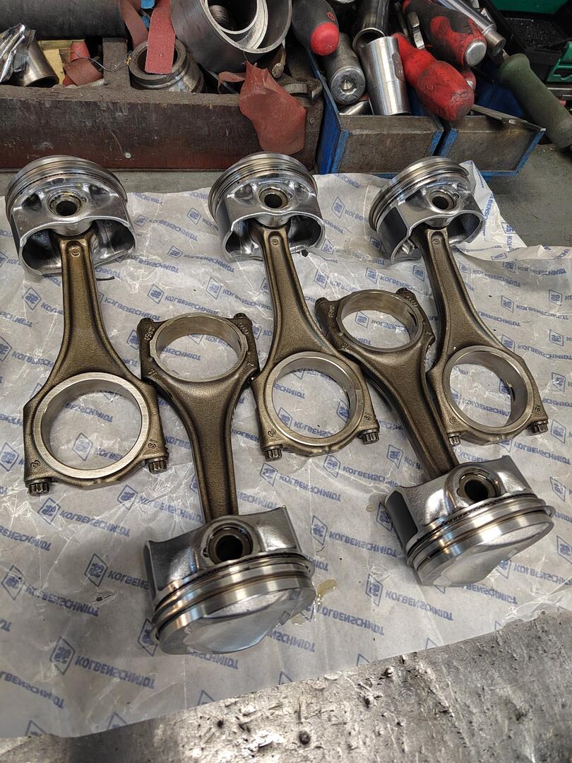

                Kiertokankien helat joutuu työstämään jotta ne soveltuu 1.8 Tfsi männille. On tuossa vähän sepitettävää, mutta ei pitäisi olla mitään ongelmaa etteikö ole tehtävissä.

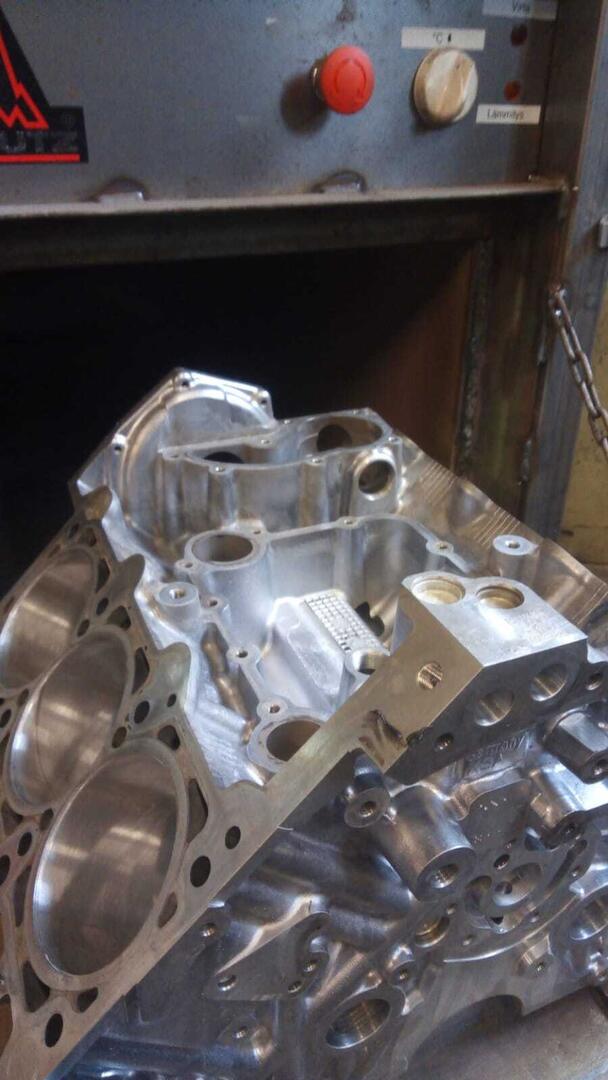

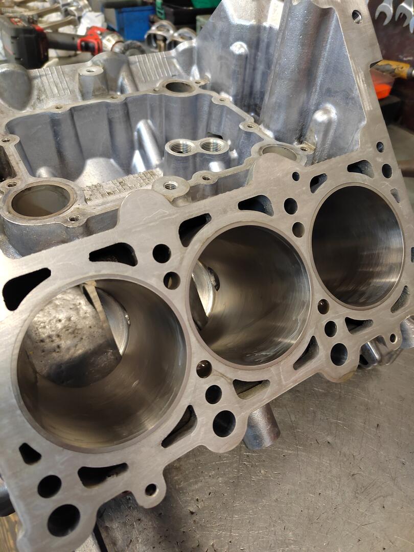

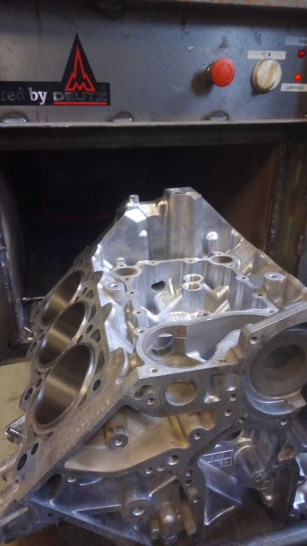

                    Viime perjantaina sain sylinteriputket ja tänään tuli kauvamateriaalia istutuksesta. Ekassa kuvassa on matka uuniin alkanut ja toisessa on putket paikallansa.
                    Spareton viimeistä tilausta odotellaan saapuvaksi ensi viikon puolella. Päätin kuitenkin että vaihdetaan alakerran laakerit kun tuo kone nyt on auki ja ne tietty oli tehdastilaus tavaraa.

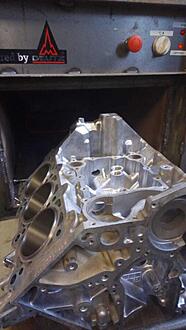

                      Eilen sai loput osat ja kävin männät kiikuttamassa pajalle. Lohko rupee olemaan valmis. Ei ole mikään tuosta vain homma. Jokaisen sylinteriputken alapäähän on saanut kairata jos jonkunlaista koloa, kuten on alulohkossakin. Kaikki on toteutettu jo alunerinkin pienillä toleransseilla. Keskiviikkona tai torstaina pitäisi olla kaiken valmista, niin päästään aloittamaan koneen niputtaminen. Viikon 18 viikonloppuna pukataan kone sitten takaisin paikallensa.
                      Eivät olleet kovin ihastuneita tämän koneen putkittamisesta, toki tämä oli nyt ensimmäinen 3.0 Tfsi, kone mihin kyseisen operaation tekivät. Seuraavat varmasti jo helpompia, mutta tuskin näitä ihan jonoksi asti tulee olemaan.

                          Mielenkiintoinen projekti. Mistä nuo sylinteriputket tuli, ja maksoiko ne tosiaan 211€ 6 kpl?
                            Sylinteriputket tuli Sparetolta. Hinta oli 25,94 €/kpl + rahti jossa olis voinu säästää jos olis ottanut DPD:n. DHL Express oli turha ostos, kun Spareton omasta varastosta löytyi vain 4 putkea ja joutuivat tilaamaan 2 niin siinä meni muutama päivä ylimääräistä.
                            Täytyy kyllä kehua Sparetoa palvelusta. Jos ei sivustolta löydy osanumerolla osaa, niin sähköpostia kun laittaa niin kaverit lisää osat järjestelmään ja sitten ne on mahdollsita tilata. Tilauksen seuranta on myös tosi hyvä, kun osan osista he joutuivat mullekin tilaamaan tehtaalta. Sitä mukaa kun osat ovat Sparetolta päivittyy tilauksessa prosentit osien kohdalla. Omat paketit ovat aina lähteneet samana päivänä kun kaikkien osien status on ollut 100%. Paketiti on tulleet 2-3 vuorokaudessa kotiovelle.

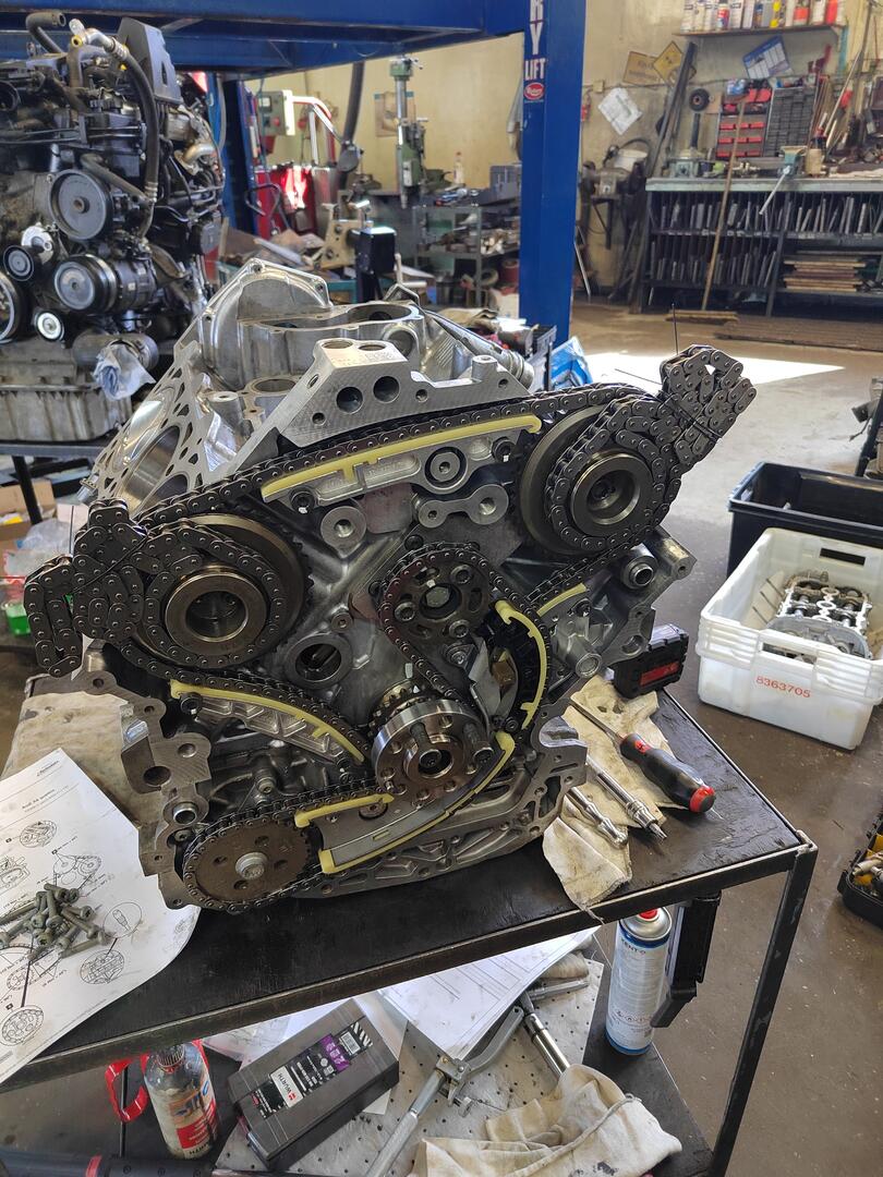

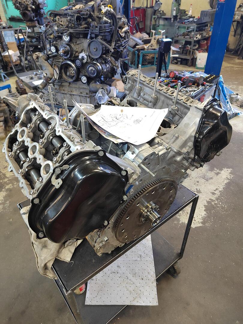

                                Ei mennyt vappupäivä hukkaan. On se vähä erilaista tuo moottorin kasaaminen, kun ammattilainen tekee. Itse olin tällä kertaa vain apumiehen roolissa. Itsellä menee ihan liikaa aikaa tuumaamiseen, kun pitäisi keskittyä tekemiseen.
                                On tuo jakopää kyllä melkoinen syherö. Näytti olevan alkuperäiset kiristimet INAn valmistamia ja laahaimissa oli IWIS. Elikkä näitäkin saisi huomattavasti halvemmalla, kun ei ostaisi alkuperäistä.
                                Konetta pyöriteltiin useamman kerran ympäri ja todettiin että ei sielä ainakaan venttiilit ja männät kohtaa. :)

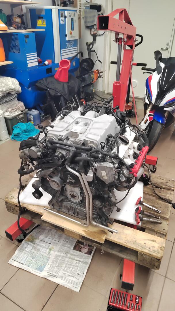

                                  Viimeinkin tuli moottori nippuun ja kävin velipoijan avustuksella sen jo tyrkkäämässä paikallensa.
                                  Jälkiviisaushan on tunnetusi parasta viisautta. Olisi kannattanut irroittaa kaksoismassa vetolevystä heti. Olisi saanut moottorin nostettua pois katteineen. Ovat melko veemäiset irroitettavat autoonpäin. Takaisin konetta laittaessa pukattiin kaksoismassa valmiiksi vaihdelaatikkoon ja katit kiinnitettiin pakosarjoihin. Meni todella kivuttomasti näin paikallensa. Kaksoismassan ja vetolevyn saa ruuvatu yhteen vaihdelaatikon alaosassa olevan "luukun" kautta.
                                  Torstai kun on pyhäpäivä, niin käytetän se loppujen kasaamiseen ja perjantaina viimeistään koitetaan Startti nappia.

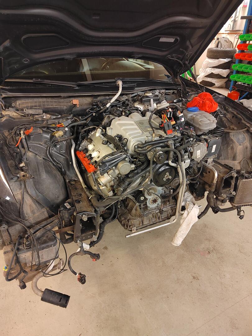

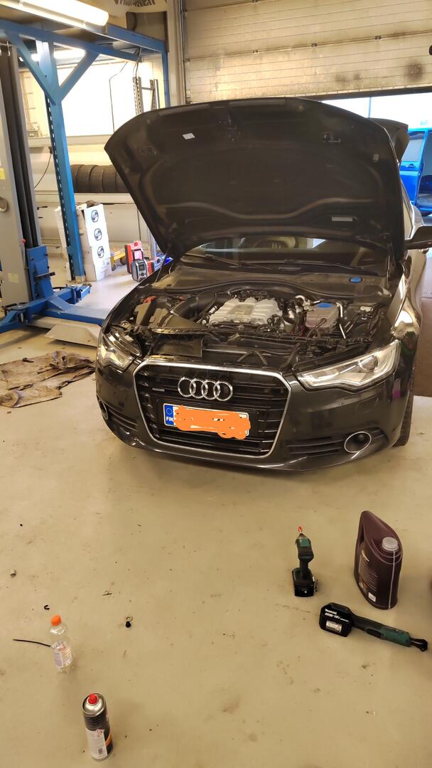

                                        Niin se Audi vain lähti ekalla yrityksellä käymään. Jäähdytysjärjestelmäkin ilmaantui itsessään kun ajoin Tuurista Seinäjoelle. Kerran lisäsin jäähdyttäjän nestettä ja kotona vielä vähän lisää.
                                        https://www.dropbox.com/scl/fi/ju5ha...jicm8j5e5&dl=0

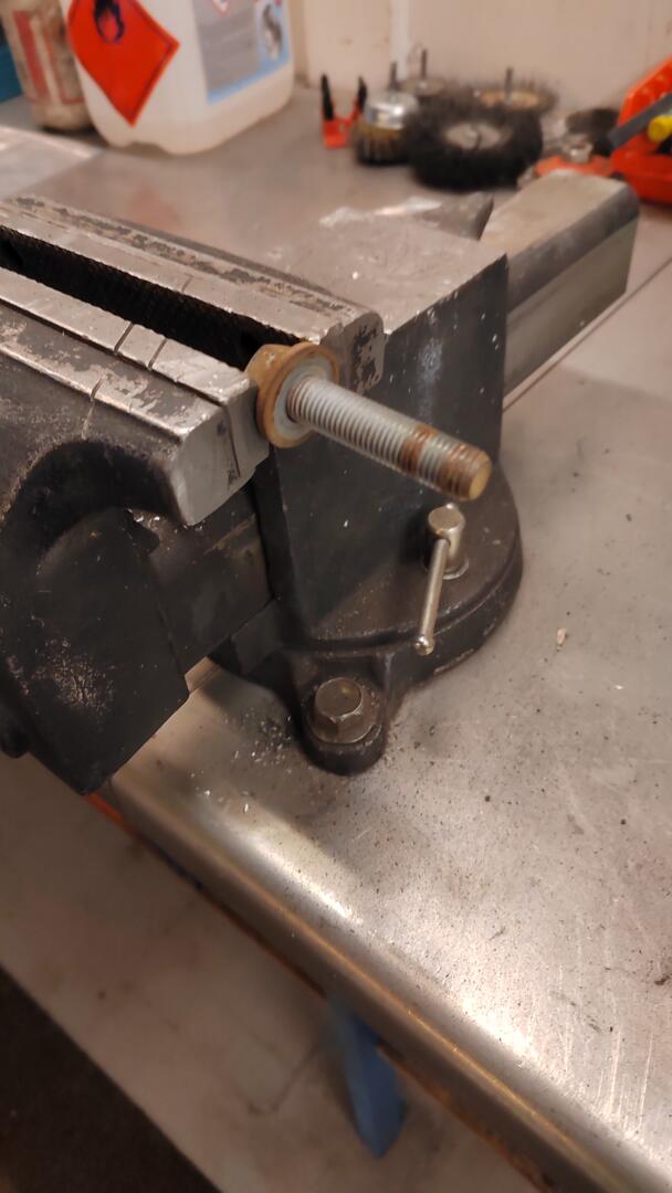

                                        Remontista jäi yksi M12x55 pultti. Sillekin toki on jo paikka tiedossa. Moottorin alle tulee jäykisteeksi metallilevy joka on 8 pultilla kiinni. Ennen levy asennusta putsasin harjateräslaikalla pultit, niin se toinen pitkä pultti jäi tietenkin siihen ruuvipenkkiin kiinni. Sitä etsittiin velipojanki kanssa, mutta eipä sitä kumpikaan huomannut. Illalla kun isäukon kanssa latettiin loppuja muoveja pohjaan ja rupesin tasoja siivoaman niin huomasin että siinähän se hukkunut pultti olla möllöttää.
