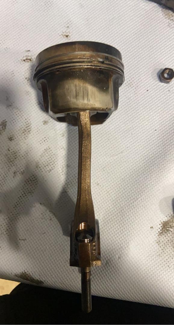

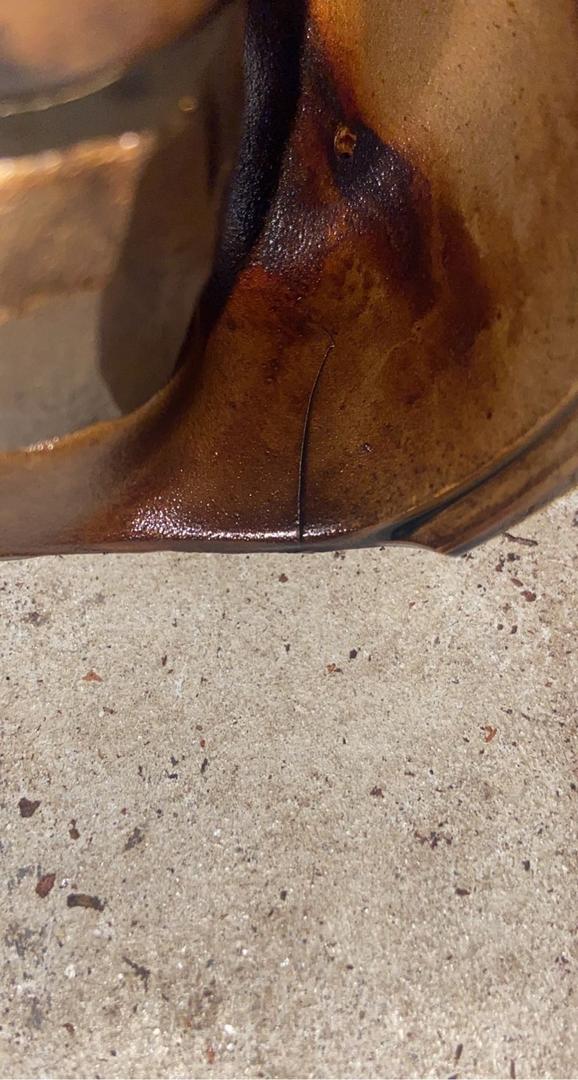

                                  Noniin nyt ois männät irrotettu ja ei hyvältä näytä. Männissä suuria halkeamia ja kiertokanget mutkalla. Uskomatonta kyllä että auto toimi täysin normaalisti ennenku sammutin ja ei lähteny käyntiin enää. Pitänee siis vaihtaa h-veivit ja männät. Vakio mäntienhän pitäisi kestää helposti tuo minun 360hp/430nm ja enemmänkin? Veivejen hajoaminen olikin odotettavissa ja sen takia männätkin varmasti meni.
                                    Kestäähän ne jos ei nakuttele. Tuo vaikuttais siltä ettei ihan oo osunu säädöt kohilleen.
                                      MikaSS, joo vähän rikkaalla kävi. Säädätykseen menee heti kun vaan saa ajoon.
