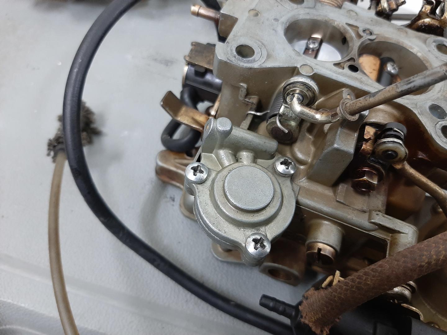

        Kiitoksia vastauksista. Näyttäis että vuotais tarkemmin sanottuna matkustamon puolelta, 3 kpl ristipää ruuvilla (kanta tulee alapuolelta kiinni) olevasta palikasta. Oisko tää nyt sit se kiihdytyspumppu? Aika paskasti ilmaisin tuolla aloitusviestillä, pahoittelut siitä. Kylmänä saa kyl sahata jonkun aikaan johtuen mahdollisesti tuosta vuodosta. Muuten käy ihan ok kunhan saa käymään.
          Kiihdytyspumppu on kyllä neljällä kiinni. Tiivistesarjassa ei ollut yhtään tiivistettä kolmelle ruuville. Mutta jos se on solex/pierburg sekoitus niin sitten voi kiihdytyspumppu olla kolmella.

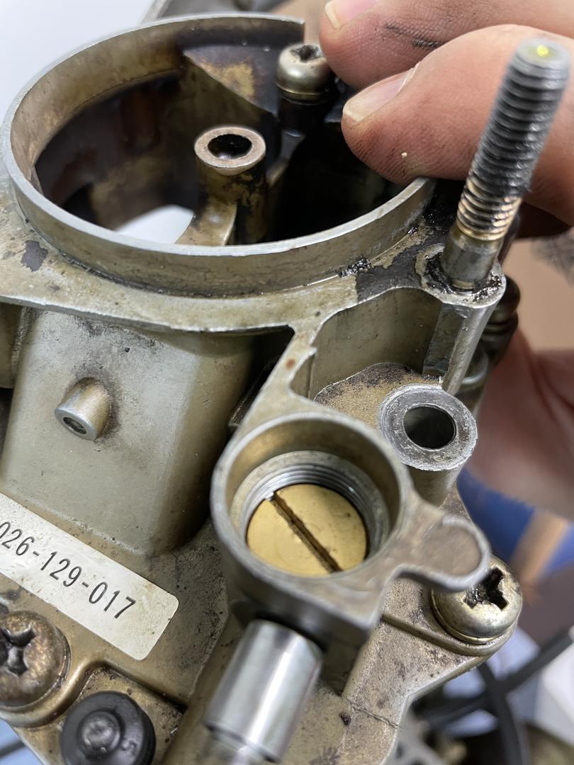

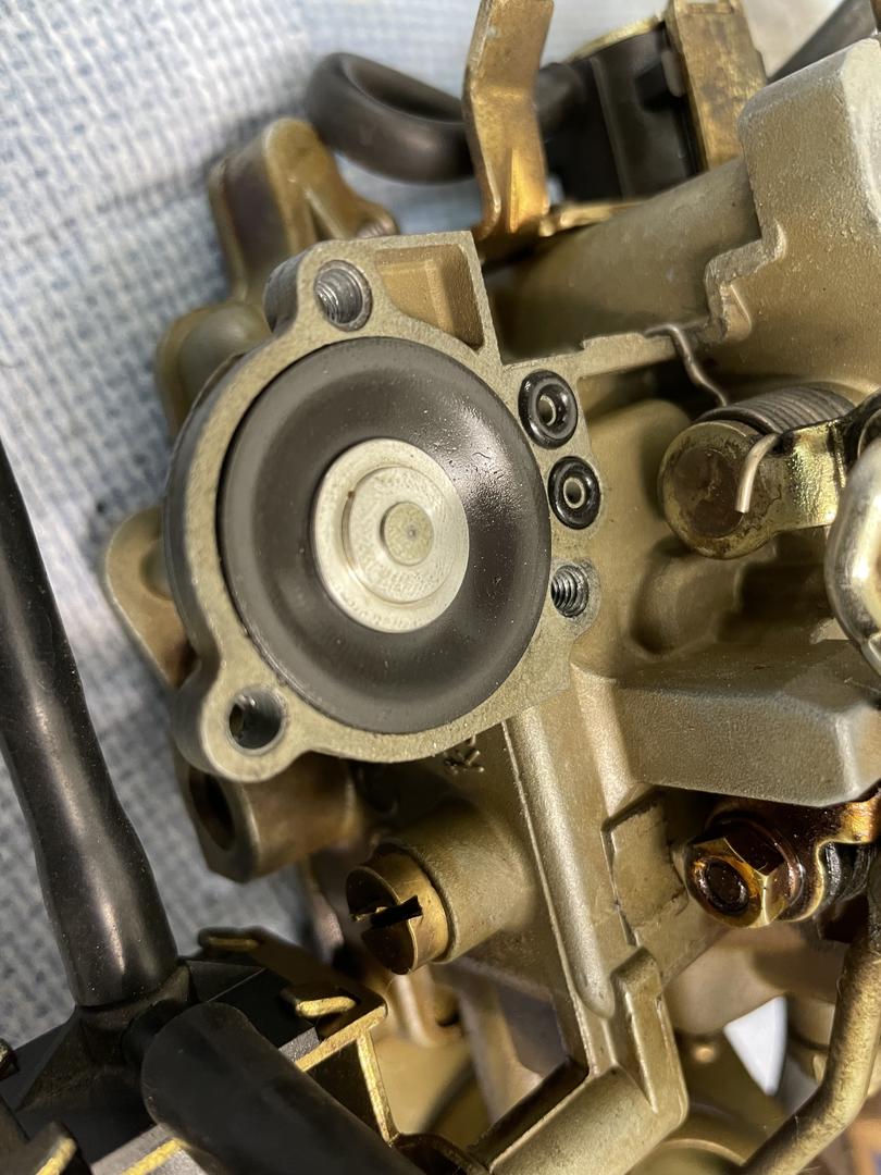

              Noniin, sain otettua kaasarin irti. Olin ostanut valmiiks tiivistesarjankin tuohon hommaan. Kyl se vuotaa tuosta kiihdytyspumpun kalvosta, laitan kuvan liitteeksi vielä. Jotenkin tuo kiihdytyspumpun kansi ei istu tasaisesti vaan jää raolleen ja vuotaa vieläkin. Onko tuolla kohon neulaventtiilillä joku tarkempi kohta mihin kannattaa säätää ? Tiivistesarjan mukana tuli uus venttiili mutta se on pitempi ja muutenkin erilainen kun tuo vanha. Click image for larger version

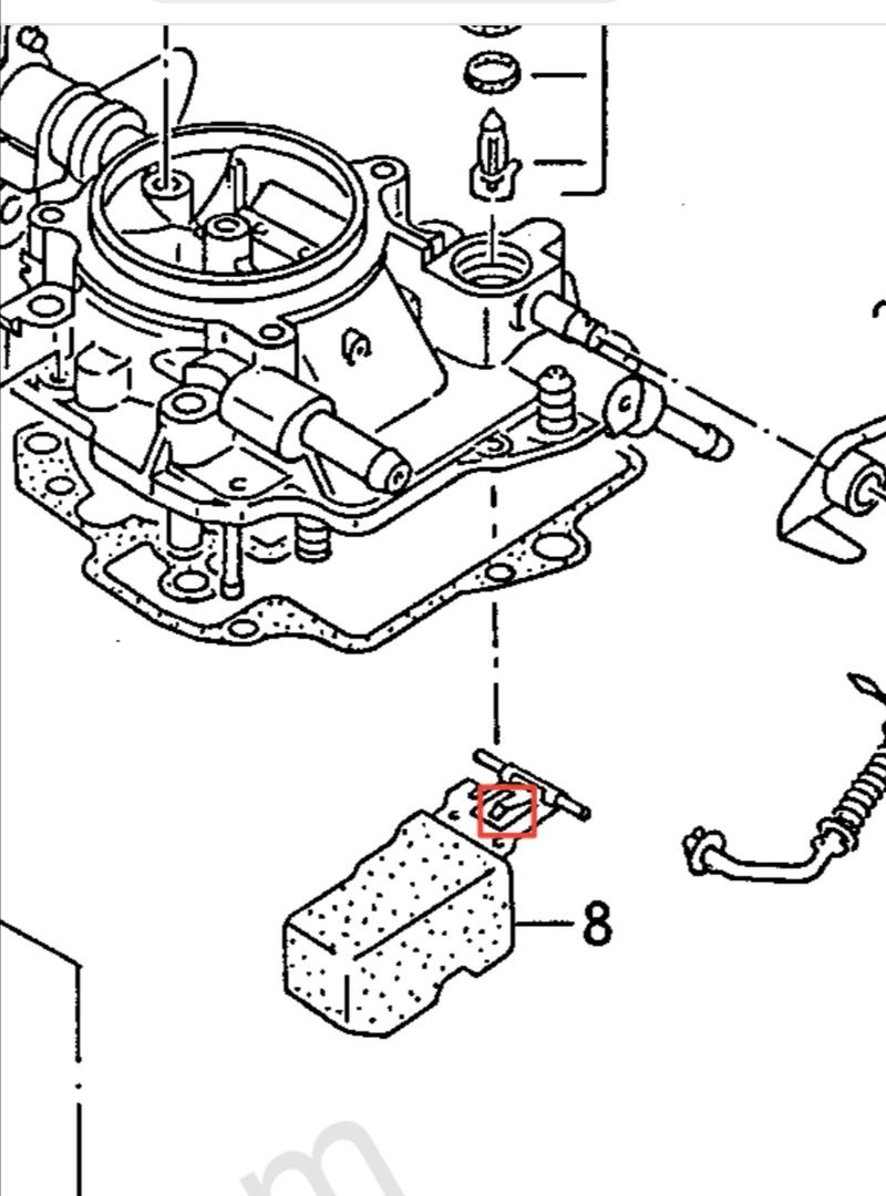

                                Ei näin. Bensan pintaa säädetään taivuttamalla kohossa olevaa neulan nostovartta.

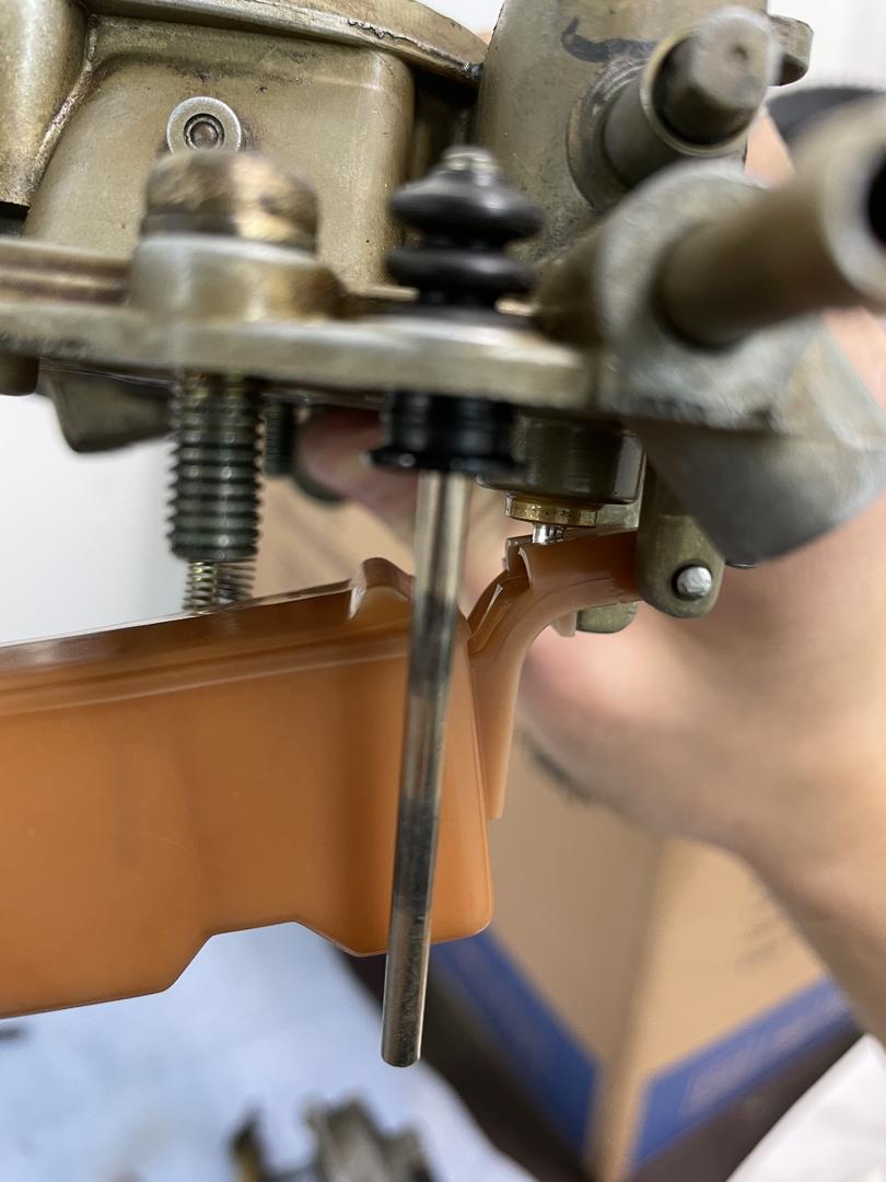

                                  Kohoa ei kyllä pysty mitenkään taivuttamaan. Eikös tuo säätö tapahdu neulan korkeutta säätämällä?
                                  Click image for larger version  Name:	54CD59EE-BC52-40F2-A767-DCD6D7DE3388.jpeg Views:	0 Size:	115,0 Kt ID:	1928089
                                  Viimeksi muokannut Killeri; 16.10.2021, 16:42. Perustelu: Tarpeeton lainaus poistettu.
                                    Ei kohoa vaan tuota liparetta. Eikö siinä tuollainen ole?
                                      Click image for larger version  Name:	1FCC6898-C139-4B06-8B8C-C9BEDE68E808.jpeg Views:	0 Size:	72,4 Kt ID:	1928097
                                      En tiiä näkyykö, mutta siis ei ole mitää liparetta mitä voisi taivuttaa. Ihan muovia kokonaan on.
                                      Laitoin äsken läjään. Eli alkuun oli tuo neulan ruuvi täysin kiinni asennossa. Ei millään lähtenyt käymään, avasin n. 1 kierroksen niin käynti iha ok. Ainut vaan että edelleen bensaa vuotaa tuosta kalvon välistä. Uskoisin että kalvon kansi on joskus kiristetty niin tiukkaan että sen on päässyt vääntymään ja näin ollen ei pidä. Täytyy jostakin etsiä ehjä kansi tai jos sitä koittais hioa tasaiseksi ?.

                                        Sillon se kaasari tulvii,ei pitäisi koskaan pinta nousta kannen korkeudelle. Löyryykö uutta neulaa,jos vanha ei ole tiivis? Eihän koho vuoda?
                                          Tiivistesarjassa tuli uusi neula myös. Kokeilin aikaisemmin puhaltamalla että neula pitäis olla tiivis. Ei näyttänyt kohossa mitään halkeamia olevan. Uskoisin että se on ehjä…
                                            Kattelin tota kuvaasi.Mitäs jos painat se kohon yläasentoon,eli neula menee kiinni,niin eihän jää tuo kohon varsi kantaamaan tohon neulaventiilin runkoon? Näytti vaan olevan todella pieni väli siinä,voi tietty kuvakin hämätä?
                                              Ei kyllä vaan ymmärrä miten bensan pinta nousee niin ylös. Kiihdytyspumpun kalvon välistä se vaan tihuttaa. Alkaa pikkuhiljaa tänne eteläänkin puskemaan pakkasta, niin olisi kiva saada kasikymppi kuntoon. Laitan vielä kuvan kalvosta mistä vuotaa. Sen päälle tuleva levy ei kovikaan tiiviin oloinen ja lisäksi vääntynyt.

                                                  Juu vaihdoin, ei vaan tunnu järkevältä miten toi levy istuu tuohon kalvon päälle.

                                                      Palaan asiaan viikon päästä. Varmistan tuon kohon kunnolla ettei siinä ole mitään. Neulaventtiilin toiminnan testasin nostamalla kohon ylös ja puhaltamalla, ei fuskannut. Autossa on pelkästään alkuperäinen mekaaninen bensapumppu. Edit: Pitäiskö tuon kiihdytyspumpun kalvon alla olla jokin jousi ? Netistä mitä lueskelin niin osassa on ainakin jousi painamassa kalvoa.
