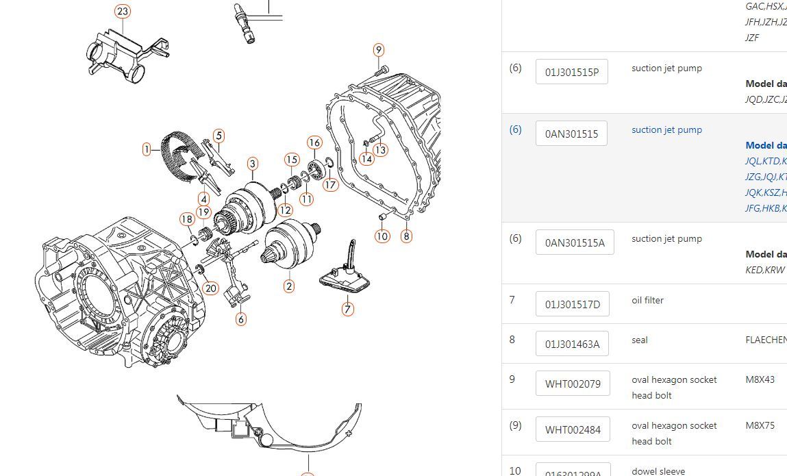

                En kyllä osaa tuosta suodattimesta mennä sanomaan... sellainen metallisiivilä tjsp. kyseessä (01J301517D). Vähän on samanoloinen kuin mitä oli edellisessä TDIq Tippilaatikossa. Pitää mennä oikein paikanpäälle kyselemään tarkemmin mitä tuohon hintaan kuuluu.

                                          • Kysymys kuuluu että onko Multitronic laatikossa öljynsuodatin jossain laatikon sisällä? Olen jostain kuullut että kun ottaa laatikosta öljypohjan pois niin sieltä se löytyy, pitääkö paikkansa ja jos siellä sellainen on niin onko se tarkoitettu joskus vaihdettavaksi? Mitään ulkoista vaihdettavaa suodatintahan Multitronic laatikossa ei ole. Voisko joku viisaampi ystävällisesti antaa faktatietoa asiasta, olis öljynvaihto ajankohtainen.

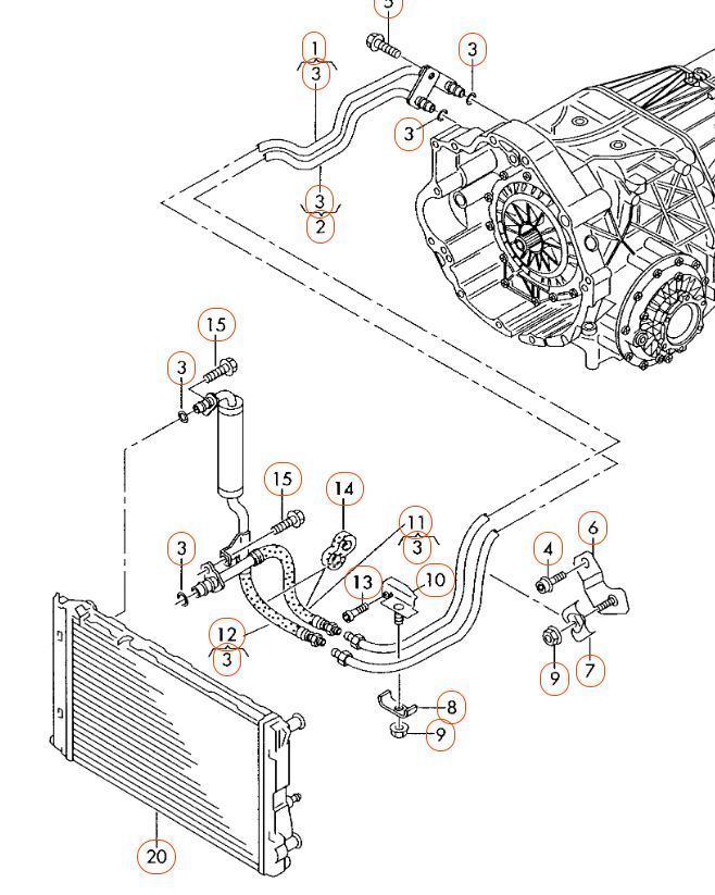

                                              Öljynjäähdyttimelle tulevassa öljylinjassa on suodatinpatruuna. Sille ei näytä olevan osanumeroa, mutta sen tiedän, että vanhempiin noita on vaihdettu. Omaan 02 vuosimallin multitroniciin sitä ei, sen 360 tkm aikana kun se minulla oli, ei vaihdettu kertaakaan.
                                              Uudemmissa näyttää olevan myös laatikossa suodatin (osanro 7; 01J301517D), kannattaa asia varmistaa vaikka marmorilta, että onko sinun multitronicissa myös.
                                              • Käsittääkseni ainakin vanhemmissa multitronikeissa laatikon suodatin sijaitsee öljyn jäähdytysputkistossa auton keulassa. Tätä asiaa on käsitelty tässäkin säikeessä useamman kerran.

                                                            • Tuon ikäisessä ei ole laatikossa suodatinta. Ainoa suodatin on syylärin vieressä öljylinjassa oleva. Multitroniciin ei sitten kannata laittaa mitä hyvänsä tarjolla olevaa öljyä, vaikka luokitus olisikin multitronicille. Joko marmorilta tai Febiä, jota saa useimmista autotarvikeliikkeistä. Muitakin laatuöljyjä on hyvällä menestyksellä käytetty, foorumilta muistaakseni niistäkin löytyy juttua. Eli öljynvaihtoon tarvitset öljyä G 052 180 ja mahdollisesti uudet proput, niissä ei muistaakseni ole vaihdettavaa tiivistettä. Niin ja vcds:n lämpötilan seurantaa ja sopetusta varten. Minulla on ollut aina täysversio, joten en tiedä onnistuuko sopeutus litellä.
