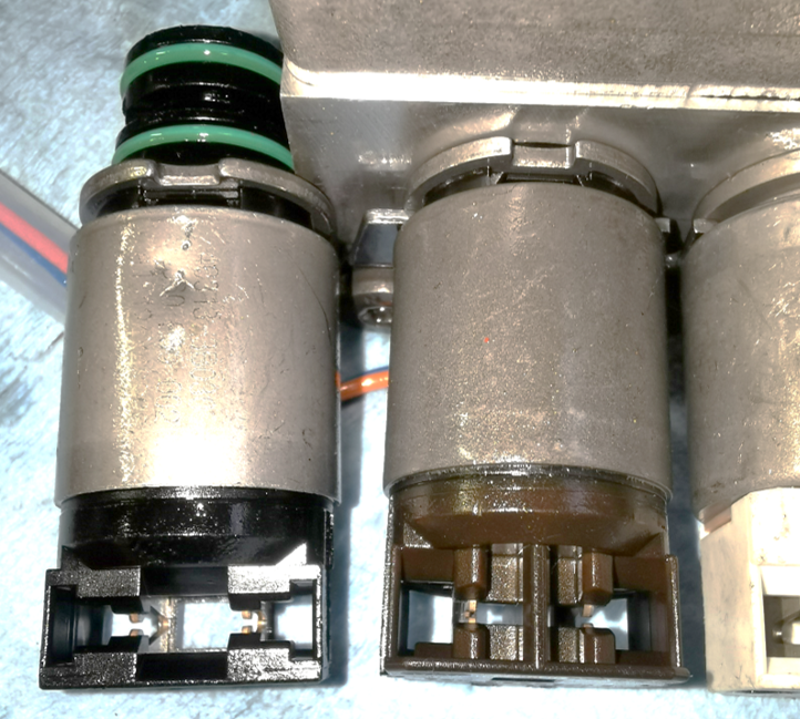

            Pieniä ongelmia meinasi tulla, kun venttiilipöytäkin oli pöydällä irti ja aloin solenoideja vaihtamaan, niin Siekkiseltä tullut paketti ei ollutkaan täysin käypäinen. Oransseja oli liian vähän ja mustan sähköliitin ei ollut sopiva. Onneksi mulla oli olemassa alunoerin ebaystä tilaamani sarja, jonka Siekkiseltä olivat katsoneet, että olisi väärä malliset liittimet eikä niitä koskaan laitettu. Vertailin ja tutkin, niin ihan sopivat ne nyt kuitenkin olivat. Ainoastaan vanhoista piti irrottaa musta muovinen holkki sähköliiittimen päädystä ja painaa näihin kiinni. Musta solenoidi oli myös tässä sarjassa väärä, joten sen jätin vaihtamatta. Ohjaa vain parkkia, joten en menetä yöuniani sen vuoksi.

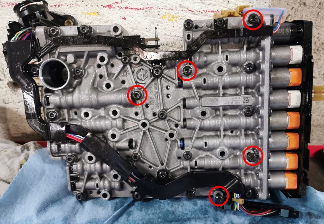

            Laitan kuvia mitkä pultit pitää irrottaa saadakseen solenoidit vaihdettua, kunhan saan ne koneelle. Puhelimesta ei onnistu helposti. En ainakaan itse mistään löytänyt ohjeita ja löysäsin yhden turhaan. Ne kuitenkin pitää mekatroniikan lohkot yhdessä toisiinsa, joten ihan hyvä vinkki tietää mitä avata ja mitä ei. Kaikkia ei voi täysin päätellä katsomalla.

            - Pultit, jotka pitävät piirilevyn paikoillaan ja pitää irrottaa solenoideja varten. Merkattu punaisella ympyrällä. Kiristys 10Nm.

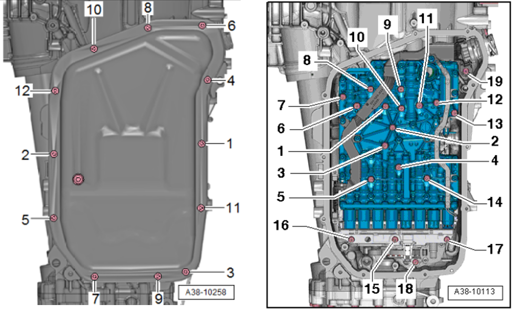

            - Kiristysjärjestykset öljypohjalle (4Nm+45˚) ja mekatroniikalle (10Nm). Avaus 19->1, kiristys 1->19.
            - Erot parkkisolenoidin liitinpesän muodossa (vas. väärä)

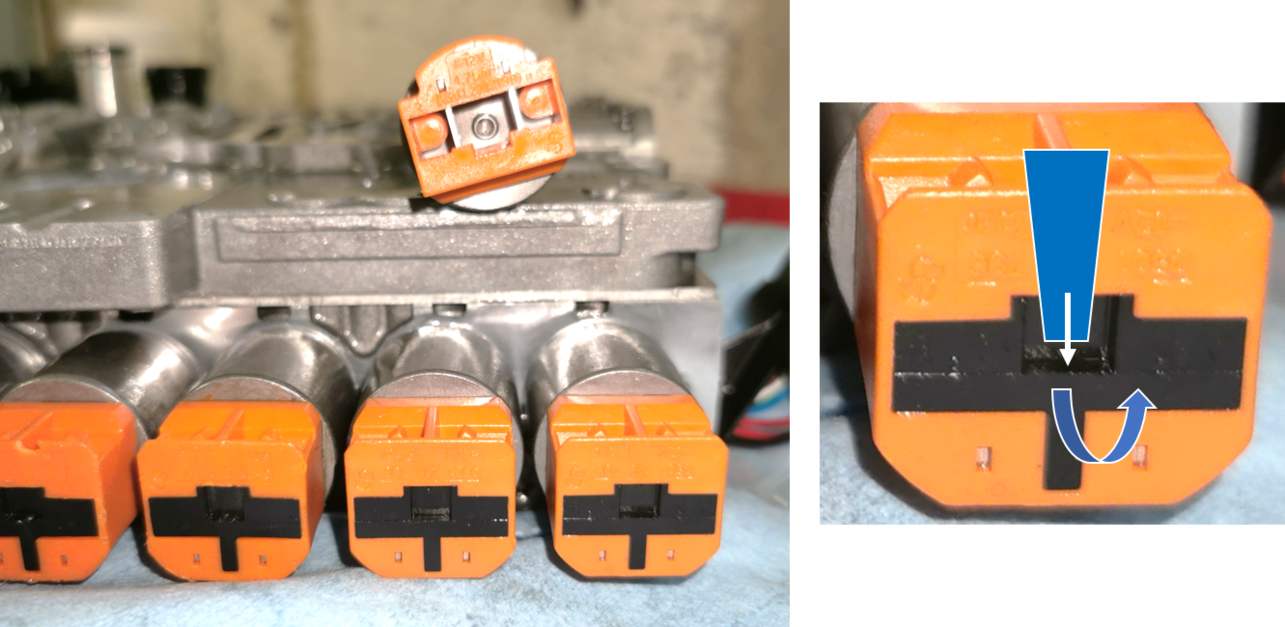

            - Solenoidien muoviholkki, joka pitää vaihtaa jos ei uusissa ole. Suht tiukassa, mutta irtoaa kampeamalla sopivan terävällä tasapääruuvarilla ylös nuolen osoittamasta kolosta keskeltä. Ruuvarin kärki pitää siis upottaa vähän muoviin, että saa otteen. Reunoista "siivekkeistä" ei pidä yrittää kammeta, sillä napsahtava poikki helposti.
