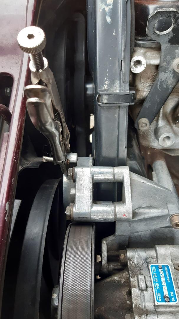

8. Purista vaikka lukkopihdeillä tai jakarilla moniurahihnan kiristintä ja käännä sitä ylöspäin, jotta hihna löystyy ja laita sen etuosassa olevaan reikään 6mm poranterä, jonka pujotat kirisimen rungon reikään (kuva kiristin). Irrota kiristimen 3 10 mm pulttia ja ota osat jemmaan. Jokaisessa pultissa on kaksi prikkaa, älä hävitä.

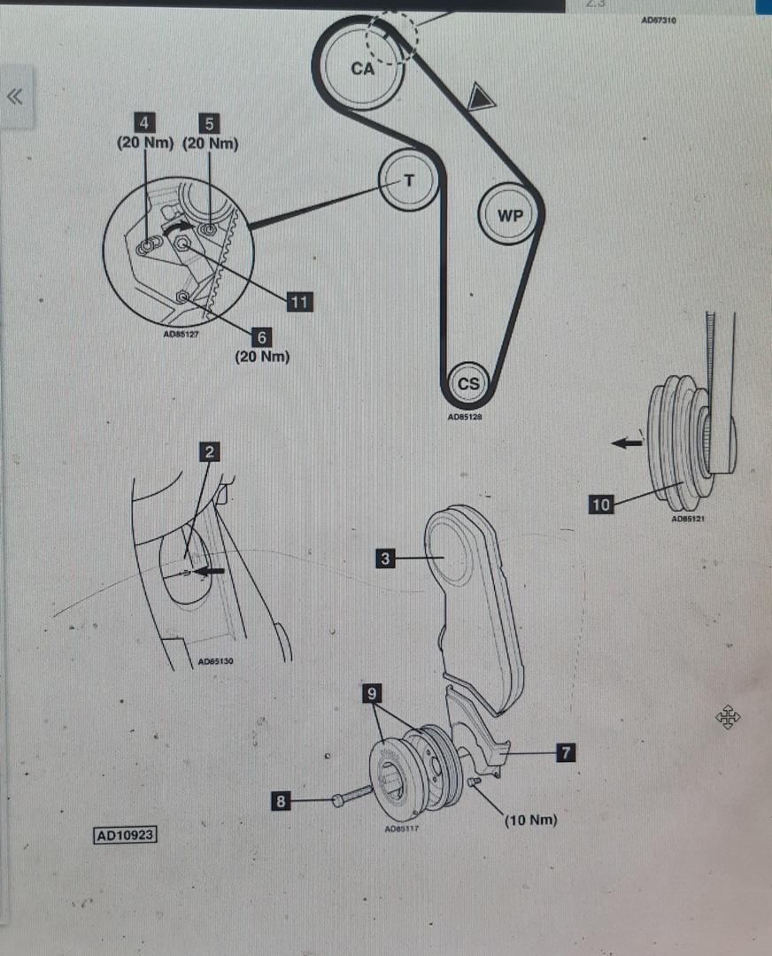

11. Suurin työ: Kampiakselin hihnapyörän mutterin irrotus. Pyöritä hihnapyörän mutterista vaihde vapaalla myötäpäivään kunnes hihnapyörällä oleva piste non alaosan suojan pisteen kohdalla. Samalla yläpään pisteen pitäisi olla sen takaosan kolmion kohdalla ja vauhtipyörässä oleva 0-merkki viisteen kohdalla (numero 2 oheisessa kuvassa, näkyy kuskin puolelta) Älä käytä ala-arvoisia halpisvehkeitä. Lainaa joltain 3/4 tuuman hahlolla oleva väännin ja 27 mm hylsy. Laita metrin putkenpätkä vääntimen päähän ja aseta se lattiaa vasten kuskin puolelle. Tue hylsyä, että se pysyy paikoillaan esim. 5 tuuman lankunpätkällä etupuskuria vasten. Sitten eikun lyhyesti starttaamaan ja jopa avautuu. Itse kokeilin kaikkea pulttipyssystä itse vääntämiseen, enkä onnistunut.
12.Kierrä nyt kampiakselin hihnapyörää, kunnes siinä oleva merkki on hihnan alapuolen suojapellissä olevan merkin kohdalla. Samalla yläpään venttiilikoneiston hihnapyörässä oleva piste pitäisi olla taustamuovin merkin kohdalla. Tarkasta kuskin puolella olevan vauhtipyöran aukon kautta (kohta 2), että siellä 0-merkki on myös tasoviisteen kohdalla. Nämä ovat ajoitusmerkit.
