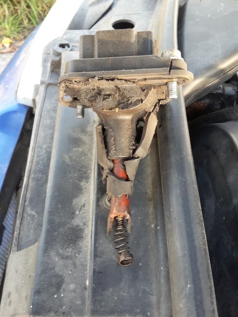

          Eilen lähti tulppa irti kesken kiihdytyksen ja samalla suli kierteet kokonaan pois kannesta. Puola näytti aika mielenkiintoselta mutta oli ilmeisesti antanut edelleen kipinää kuitenkin. Aiemmin olin ihmetellyt satunnaista rötäämistä ahdoilla mutta enpä osannut arvata että tulppa oli päässyt löystymään. Oli ilmeisesti puhaltanut välistä jo jonkin aikaa.
          Onko kellään kokemuksia noista tulpan kierteen korjaussarjoista? 1.8t:ssä tulppa on aika syvällä poterossa, joten onko mitään mahdollisuutta saada tuollaista sinne työstettyä? Pari kantta löytyy tallista mutta jos tuollaisen korjaussarjan avulla saisi edes ajettua auton pois työpaikan pihalta..
          Allroadista on venttiilit solmussa, B5:sta hävisi tulpan kierteet ja V8:ssa on jarruputki poikki. Onneksi emännällä on Sitikka niin pääsee jollain vielä liikkumaan.
          • #95
            helicoili lujalla kierrelukitteella kiinni ja toivoo että pysyy ja koko homma ilman kantta purkamatta, sylinteriin ei kannattais paljoo puotella mitään, tosin kansi on alumiinia että pikkuhilut ei luulis haittaavan. (vaseliinia paljon kierretappiin) pölynimurilla ja siihen liitetyllä supistajalla hilut männänpäältä pois.
            noin minä tekisin (DIY tyyliin), ei varmasti paras konsti mutta väittäisin että helpoin ja nopein.

                Tuo ylempi ongelma tuli ratkaistua motonetin "Tulppakierteen korjaussarjalla" http://www.motonet.fi/fi/tuote/76507...aussarja-o14mm
                Hylsypää on tarkoitettu 21mm tulpalle, joten sen joutui pienentämään laikalla 16mm kokoon että työkalu mahtui 1.8t kannen poteroon. Tappiin reilusti vaseliinia ja pikkuhiljaa työstämään. Välillä putsaus ja uudet rasvat. Väittäisin että 99% lastuista jäi tappiin ja loput sai imuriin teipatulla letkun pätkällä putsattua pois. Kierre pitää myös putsata huolellisesti rasvasta ennen holkin asennusta.
                Kierreholkki kiinni Loctite 270:lla uuden tulpan kanssa. Tuo ei ole siis helicoilin tyyppinen irtokierre, vaan kokonainen kierreholkki, mikä kiristetään tulpan kanssa paikalleen. Nyt on sen verran tullut koeponnistettua että uskaltaisin sanoa kestävän.
