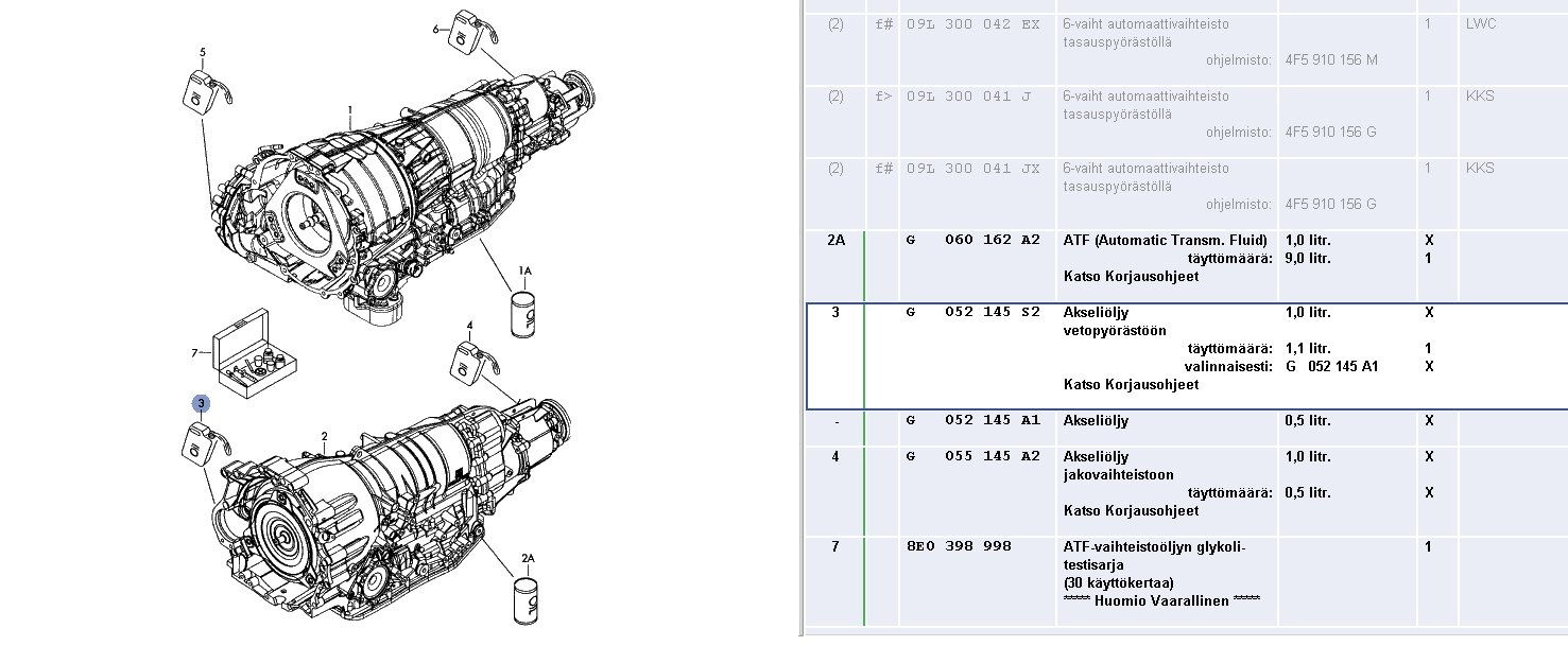

  • Kyllä näyttäis ainakin tuossa omassa automaattilaatikossani (quattro) olevan omat öljyt "etuperälle" ja torsenille. Etuvedossa ei öljyä erikseen.

      • Automaateissa on omat öljyt torsenille ja laatikolle. Manuaaleissa molemmat ovat samassa öljytilassa.
        • ja tippi torseneissa on erillinen etuperän öljy, ei muissa.
