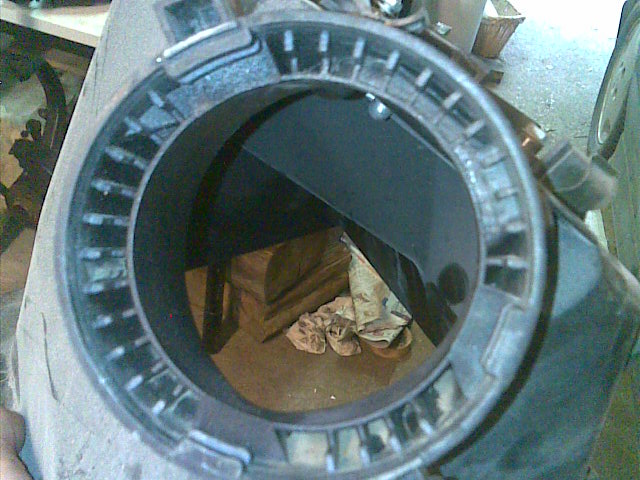

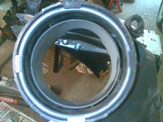

RS4 MAF on kiinni ruuveilla, S4 MAF taas klipsuilla. RS4 MAF menee S4 koteloon kun katkaisee kotelosta nuo tapit. Silloin O-rengas ei muistaakseni mahdu paikalleen. RS4 MAF menee vähän eri asentoon kuin ässässä jos sen kiinnittää samoihin klipsuihin, liitin ottaa silloin vähän kiinni konepeltiin.
Ässän haitariputki menee RS4 maffin päälle jos siitä ottaa sen kumitiivisteen pois ja venyttää putken siihen päälle. Tiukka, mutta menee. Y-putken ero halkaisijoissa on vain 1.5 mm. RS4 Y-putken ulkohalkaisija on 89 mm.
RS ilmanputsarin kansi luultavimmin sopii ässän kotelon pohjan kanssa yhteen. Risan ilmanputsarin alapohjassa on vielä lisäventtiili joka aukeaa kun kaasua on tarpeeksi.
RS4 kotelon ulkopuoli, sisähalkaisija 94 mm, jos ei oteta huomioon tuota imutorvea. Sen ohi virtaa myös ilmaa.
S4 kotelon ulkopuoli, sisähalkaisija 78 mm. Kuvasta puuttuu O-rengastiiviste.

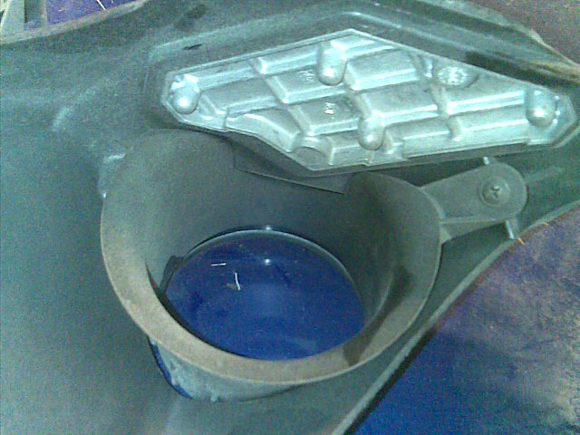

RS4 sisäpuoli, huomaa imutorvi, ässässä sellaista ei ole.

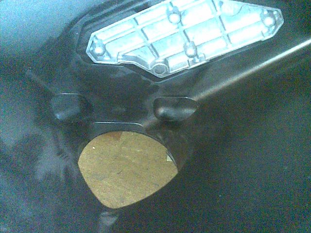

S4 sisäpuoli:

S4 Y-putki, tulo sisä/ulko, lähdöt sisä/ulko. 80/87,5 mm 51/57 mm. RS4 Y-putki, tulo sisä/ulko, lähdöt sisä/ulko. 85/89 mm 65/68 mm
S4 sisäpuoli:
