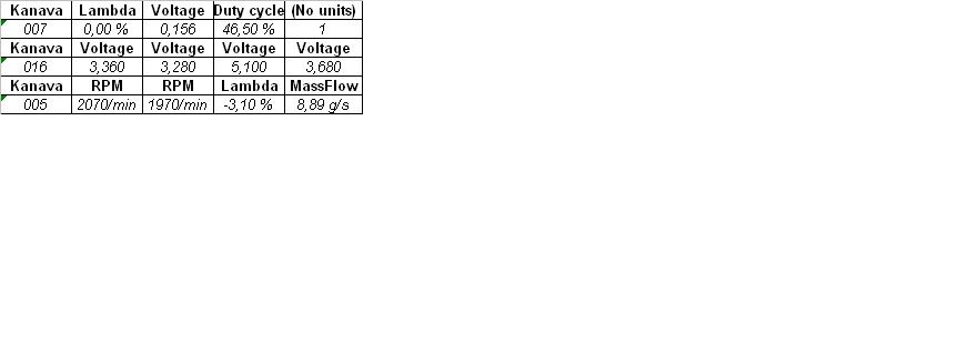

        Eilen kävin loggailemassa iltasella, mutten ehtinyt muokata tietoja käppyröiksi. Tässä yhden printscreenin tulokset. Vitosvaihde ja vakkarilla nopeus säädetty mittarin mukaan 80km/h. Sain läppärin jumiin, joten tässä printscreen toteutettuna manuaalisesti ecelillä:
        Saako noista tiedoista mitään irti. Alla tuo loggaus kuvana, kun ei tykännyt oikein Excelin taulukosta...

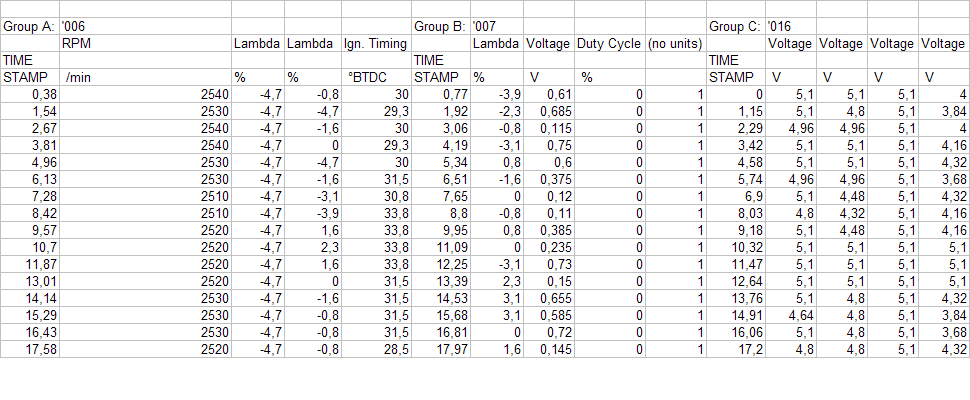

          Vihdoin ja viimein ehdin saada vähän enemmän tietoja laiteltua. Mitään järkevää käppyrää en noista saa, joten ihan vain tulee numeroina liitteenä...Pitää vielä koittaa tuollainen täyskaasukiihdytys tasakaasun sijaan. Kolmosella se alkaa pahiten pätkimään alkaen n.3500rpm-4000rpm.
          Auto kävi eilen Leppäsuolla ja laittoivat putken kannattimet kohilleen, oli kuulemma putki päässyt vääntämään aivan liikaa sivulle johtuen huonoista kiinnikkeistä ja paukutti auton pohjaankin suhteellisen miehekkäästi. Tuon jälkeen kulkupuoli mielestäni parani tai sitten tapahtui jotain korvien välistä. Tuli vain mieleen, että jos putki pääsi vääntämään liikaa sivulle päin ja tuon vuoki alkaisi vuotaa heti turbon jälkeen, niin sehän sotkisi lambdan saamia arvoja vai meneekö jo vähän utopian puolelle?!? Pitää kokeilla uusia vetoja viimeistään viikonlopuna...
          Saakohan jännitteet heitellä kuten tuon liitteenä viimeisessä sarakkeessa?

            Nuo jännitteet mitä näkyy oikealla on nakutus anturin jännitteitä. Enenpi aiheesta tuolla-> http://www.audiclub.fi/audifinns/showthread.php?t=52918
              Kiitos vinkeistä, helpottaa varmasti tuloksien tulkitsemista rutosti. Täytyy paremmalla ajalla hakea oikea label, nopeasti kun katsoin, nin omaani ei löytynyt mitään eli tuohon 8D0 907 558 DA ja AJL. Lähin oli 8D0 907 55x-AEB.
                Noniin pienen kikkailun jälkeen sain nuo label-filet näkymään. Tosiaan, lähin oikea oli tuo yllä oleva label, mutta kun sen muutti oikean tyyppisesti, niin vag-com suostui tunnistamaan sen. Tässä tapauksessa oikea tiedoston nimi oli 8D0-907-558-DA.lbl ja tuntui tiedot olevan oikein noissa blokeissa. Ei muuta kuin loggailemaan taas...
