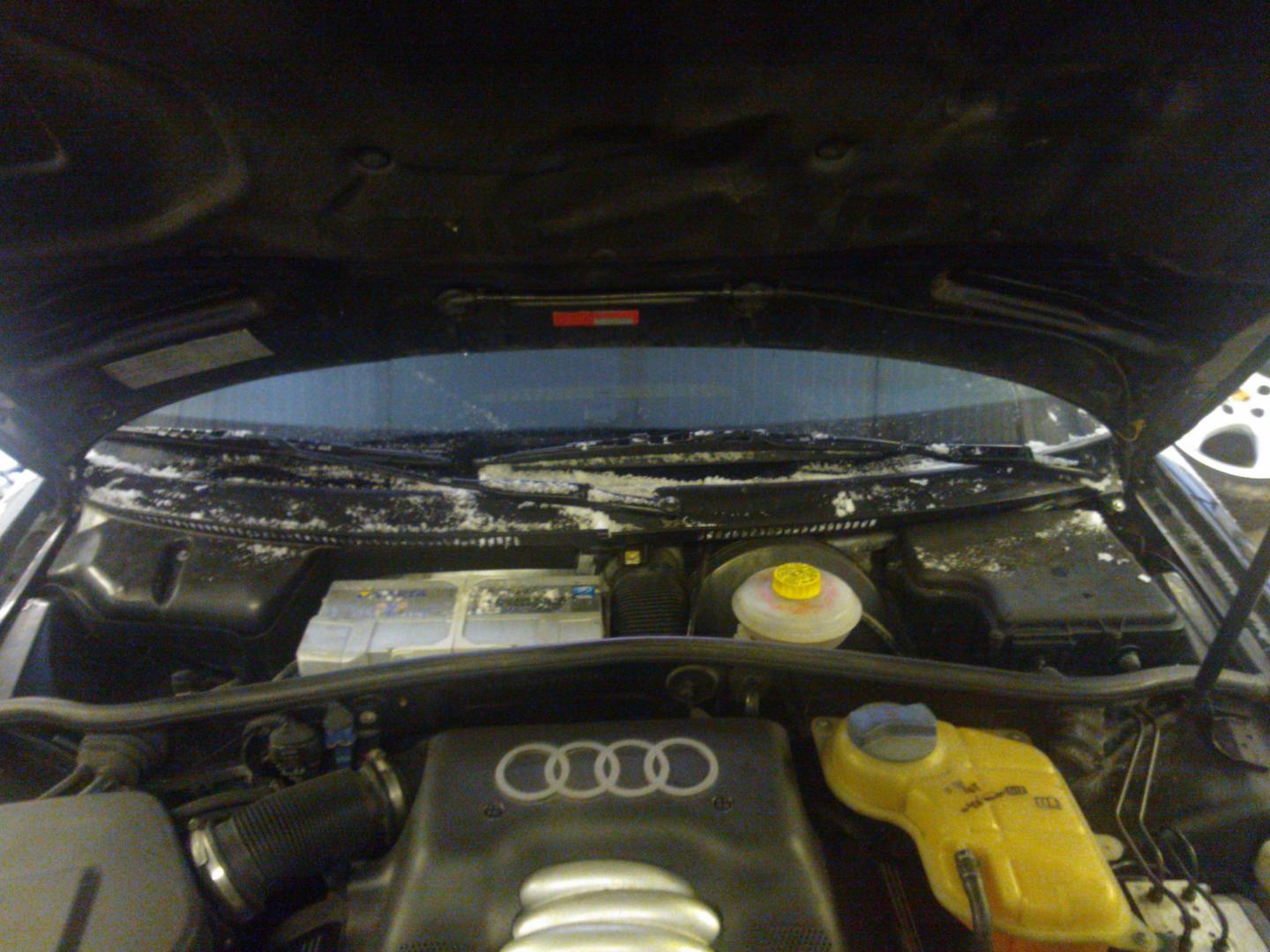

                      Löytyisikö joltain varaosanumeroita B5 faceliftin vastaaville suojamuoveille? Ajattelin tuohon omaan laittaa jos hinta ei ole kuin tuon n. 20?
                        Kaivellaan vanhaa ketjua.. kiinnostaisi itseänikin nuo B5:n suojat. Tuo akku nyt näyttää niin suojattomalta tuossa ja yläpuolella reiät vedenpoistoon. Tiputtaa varmasti suoraan akulle.

                              Muistaakseni kuitenkin nuo tuulilasin alareunaan tulevat muovit ovat erilaiset prefacelift-B5:ssa ja faceliftissä, eli vanhemmassa ei ole kiinnikkeitä noihin akkukaukalon muoveihin? Myös tiiviste saattaa olla erilainen, etureunastahan tuo tulee vain sen tiivisteen alle kiinni tuo koko akkukaukalon muovi.
                                Vanhaan aiheeseen palatakseni, kun itelläkin on pre-facelift B5 ja näin ollen akkukaukalo on avoimena. Saiko / laittoiko Jouni noita suojia akun ylle? Kävivätkö nuo mainitut varaosakoodit suoraan paikoilleen? Vai onko pre-faceliftiin sopivia nimikkeitä olemassa?

                                      Jos haluaa ison suojan istuvan siististi. Ei ne ny sentäs niin kalliit oo et sen takia pitäs jättää ostamatta :) Täälä foorumilla on joskus ollu kuva mihin vanhan mallin muoveihin on pantu tuo suoja. Suojaa toki mut ei mitenkää kauniin näkönen oo.
                                        Kaikki neljä tarttee ja halvat suomen marmorilta ostettunakin. Menee suoraan pre-faceliftiin.

                                          Vaihto on helppo homma. Hieman hankala oli saada pyyhkimien varsia irtoomaan ja "etureunan" kumi, joka menee koko konetilan poikki, asettumaan paikalleen.
                                          Ohessa myös kuva ennen ja jälkeen vaihto-operaation.
                                            Puhditusspraytä ku ruiskasee tohon etureunan kumiin ni menee helposti paikalleen.
