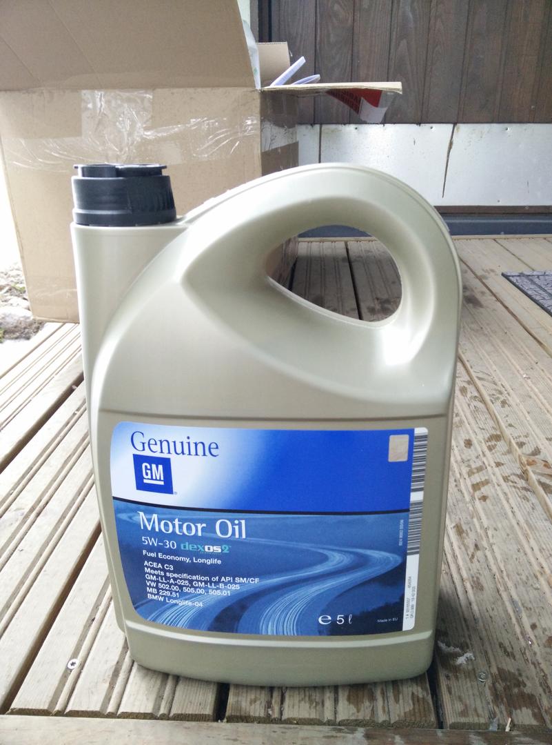

                                                        • Mitähän se tällainen ööli on? Tilasin edgeä ja laatikossa oli 5 pönikkää näitä.

                                                          • Mistä tilasit? Itsellehän tuli oeldepot24:stä väärät peräöljyt, ja reklamoituani lähettivät kyllä oikeat. Väärät sai pitää. Tosin reklamaation käsittelyssä meni pari viikkoa + toimitusaika...
                                                            • Heh, tuo GM:n öljy ainakin on huomattavasti halvempaa.
