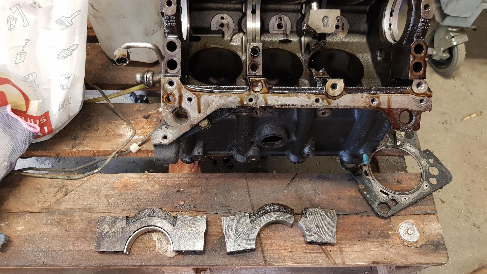

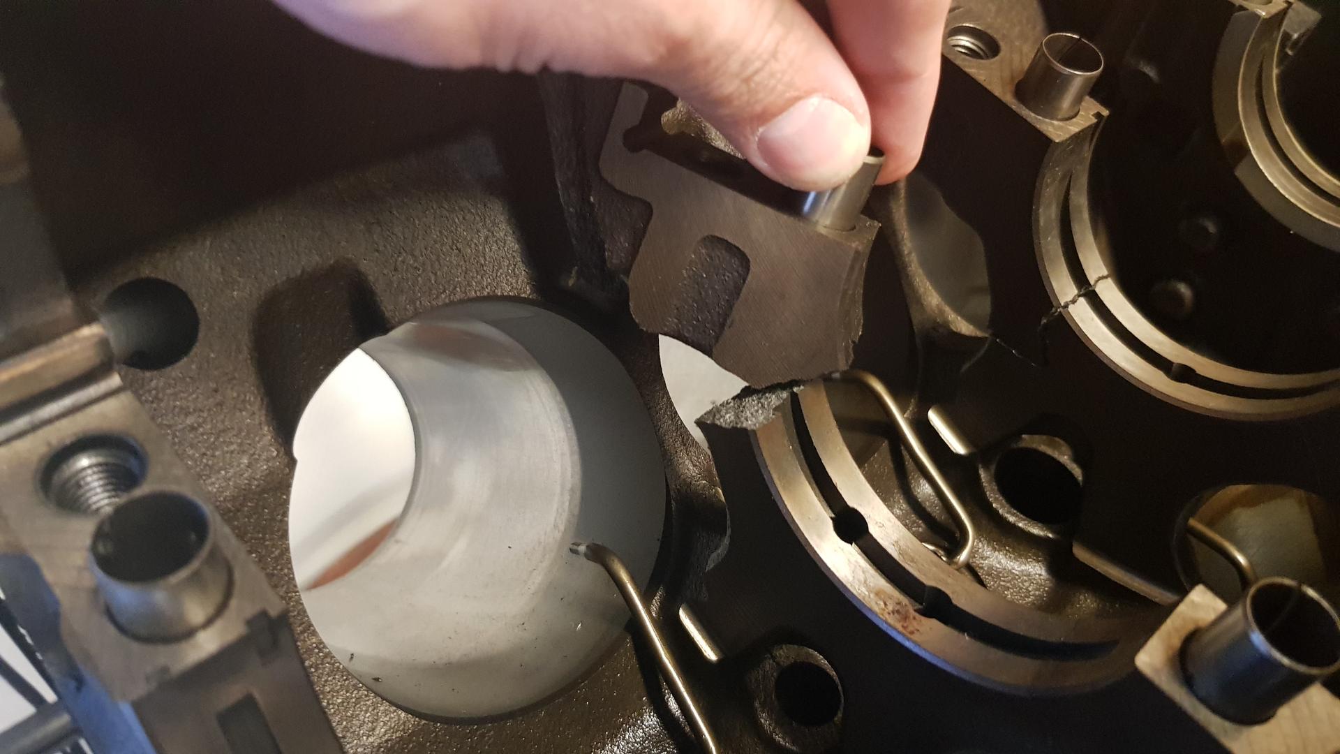

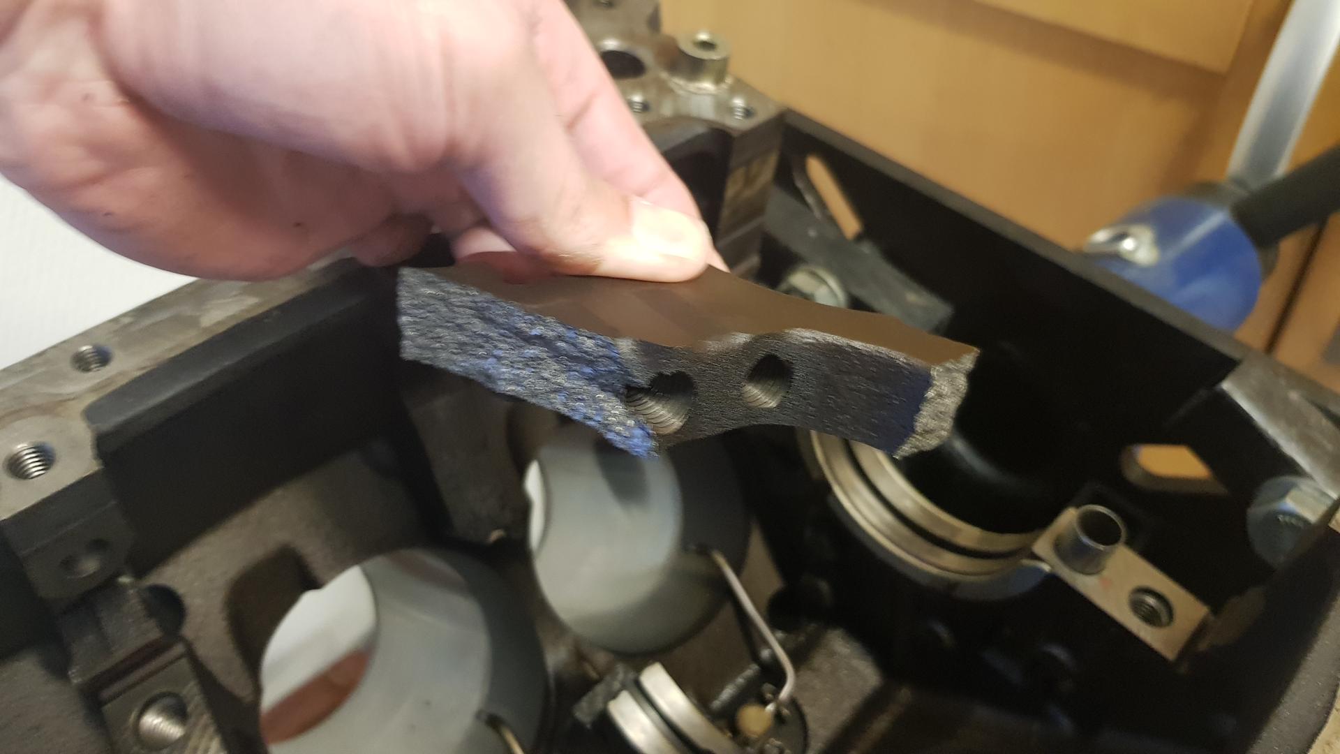

    Sekä lohkon puolelta halkeaa, sekä myös pukit. Lohkosta halkeaa sen aivan liian ison kevennysaukon kohdalta, missä menee kierteet vielä sisällä eli erittäin ohut.

        Ohessa muutama haljennut, toinen ei osu kierrealueelle ja toinen hiukan. Lisäksi on mennyt pukki ja myös kierrealueella oleva lohkon osa.
        Viimeksi muokannut vayne; 3.5.2019, 21:02.
          ei hyvää päivää kuinka haperon näköistä muutenkin tuo valu
            Sanoppa muuta joo, lisäsin vielä yhden hajonneen pukin, niin alkaa olla värisuora kohdallaan :)

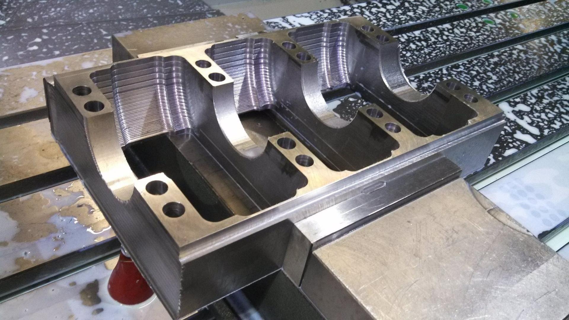

                                        Nyt tosiaan tulossa uudempi ässän lohko (A6 allroad 2004) The-tunerin ("modatuilla", okkim huom:)) teräspukeilla ja ARPeilla. Ja kone tasapainotetaan tällä kertaa, vaihdetaan JE männät vakioiden tilalle myös. Tulevaisuus näyttää pysyykö tämäkään nipussa vai pitääkö sit metsästää Risan lohko jostain. Nekin alkaa varmaan loppumaan pian ja hinta on silti vähintään kolminkertainen verrattuna uudempaan ässänlohkoon (500e) teräspukeilla (500e) koneistettuna (500e).:(

                                              Bedplaten kanssa voip jättää billetti pukit poijes, sikälimikäli nyt oikein ymmärsin Mikon idean siihen.

                                                    Joo sellaista bedplatea meinasin missä on runkolaakeripukit samaa ”puuta” korsetin kanssa. Eli about kuvan mukainen.
                                                      Tuo malli tosiaan tukee jotakin, niiden muiden lärpyköiden sijaan. En kyllä enää uskaltaisi kasata S4 lohkoa (uusi tai vanha) ilman bedplatea eli kyllä sille tarvetta on. Rs4 lohkoja ei löydy juurikaan.
