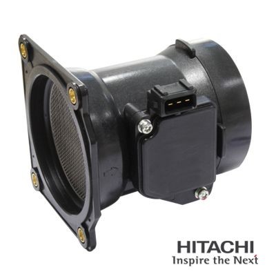

              Ok. Ei liity enää tähän aiheeseen, mutta osaisitko näin äkkiseltään sanoa mistä kyseistä vikaa kannattaisi lähteä etsimään? Ei vikakoodeja.
              Mm. lambda, ilmamassamittari, tulpat, tulpanjohdot, suodattimet vaihdettu hiljattain.
                Onko tuossa millainen ilmanotto, voiko olla ilmamassamittarin jälkeen imuvuoto?
                  Läheltä liippaa! Imuvuotoja en oo havainnut, mut kokeilin huvikseen ottaa ilmamassamittarin johdon pois, niin paremminhan se mäestä lähti ku vertailin.
                  Tosiaan ilmamassamittari uusittu pari tuhatta kilsaa sit, nii tullu mieleenkään et vika vois olla siinä. Ilmamassamittarin merkki on Stark, onko edes alkuperäistä vastaavaa. Varmaa täytyy sit se alkuperäinen hommata. Olisi kiva tietää että onko jotain seikkoja mitkä noita mittareita hajottaa?
                  Viimeksi muokannut japee91; 23.7.2018, 15:25.
                    Siitä OEM massamittari. Audi käyttänyt tuossa moottorissa Hitachia, ei Boschia. Marmorilla reilut 300€.
                      Ok! Onkohan tuo 4-pin
                        On. 3-pinnisessä on neliömäinen liitin, myös Hitachin numero on eri.
