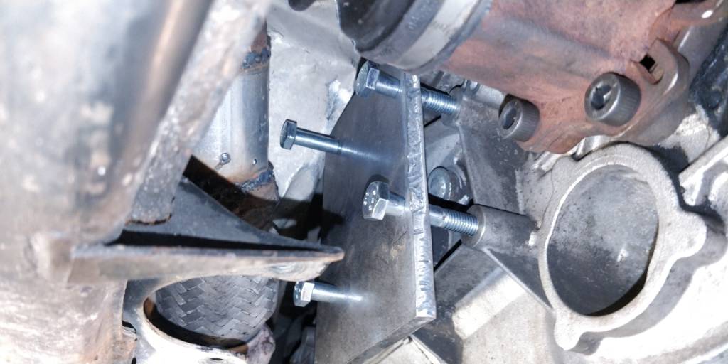

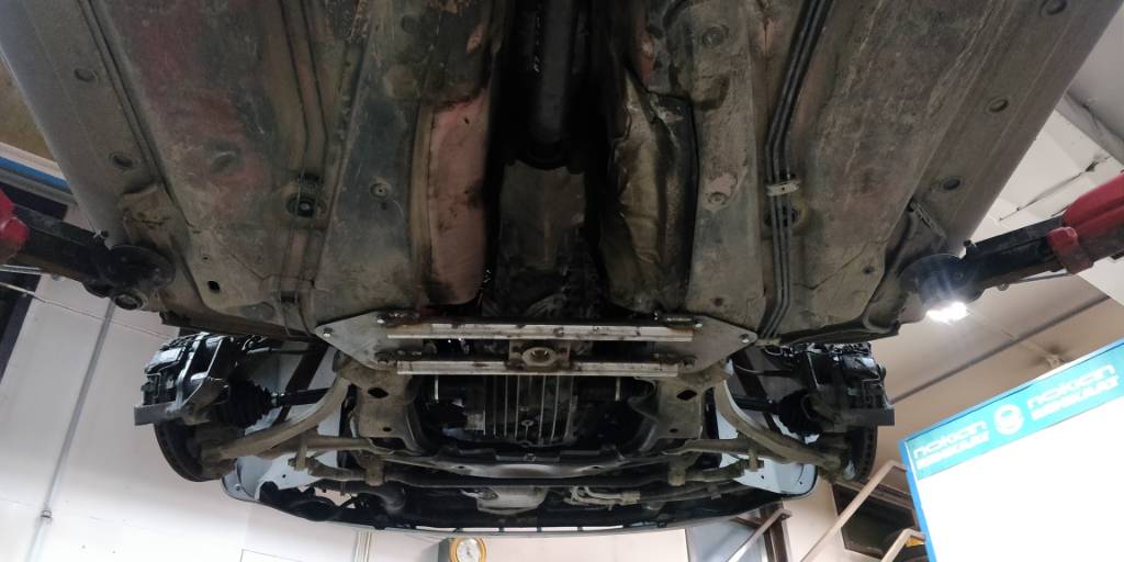

    Edit. B6/7 kannake ei onnistu ainakaan b5 koriin. Kannake vastaa tunneliin ja kannakkeesta pitäisi poistaa aivan liikaa materiaalia, että homma olisi enää järkevä. Lisäksi 6 pultista vain 2 osuu kohdalleen.

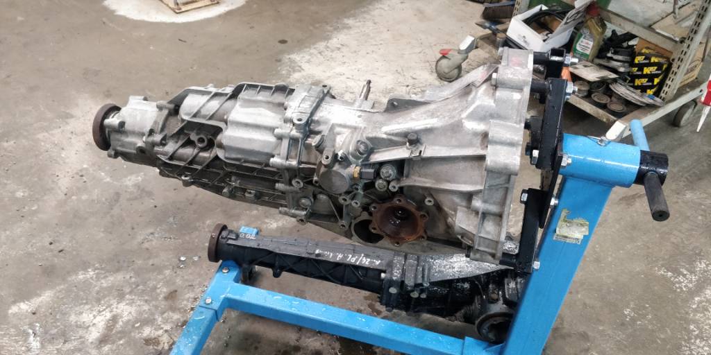

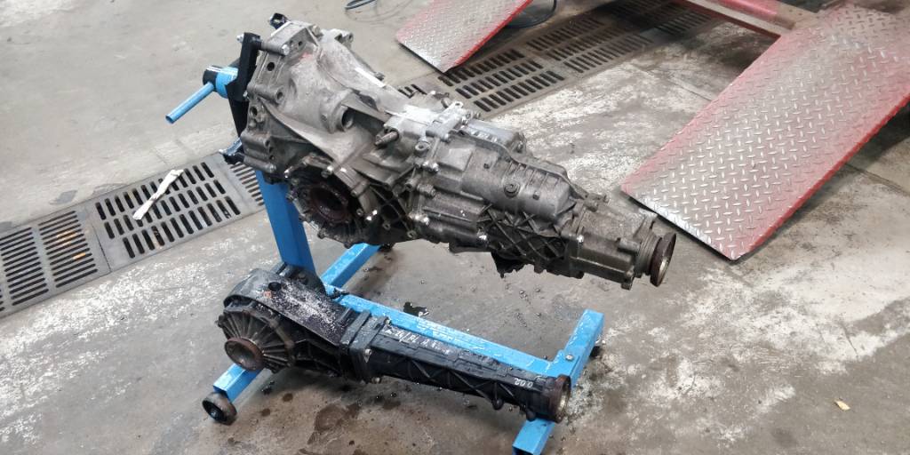

    Tänään saapui vaihteisto ja kartaani. Takaperä, vaihdekeppi ja yksi vetoakseli saapui viimeviikolla loppuviikosta, joten enää puuttuu vaihteiston kannake ja toinen vetoakseli.
    Ehkä jo loppukuusta saa sovittaa paikalleen, että pääsee pettymään osien sopimattomuuden kanssa.
    0A3 vaihdelaatikon pituus kiinnityspinnasta kiinnityspintaan noin 854,5mm

        Kartaani oli sitten aivan päin honkia. Automaatin kartaania piti jatkaa 40mm aiemmin odotetun 10mm sijaan. Tuli sitten laitettua 10mm takaperän laipan ja 30mm laatikon laipan väliin.

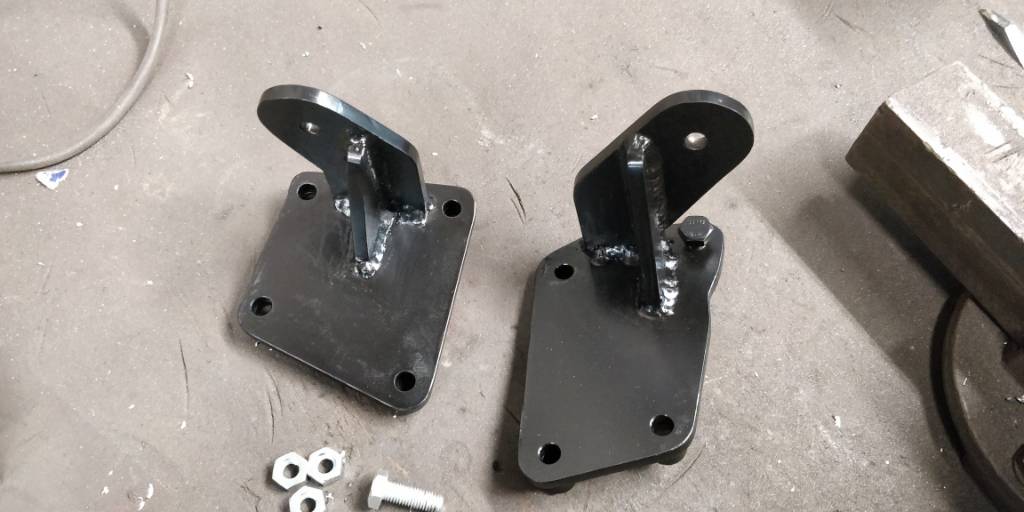

        Myös vaihdelaatikon kannake piti tehdä täysin customi, sillä tuo b6/7 kannake vastasi tunnelin pohjaan ennenkuin kiinnikepaikat. Lisäksi 6 pultin reiästä 2 osui kohdalleen, joten ei hyvä senkään puolesta. Tuli sitten tehtyä evo 1 kannakkeesta ja tehdään siihen parannuksia ajan myötä muuttaen koko kannake kahdeksi "tavalliseksi" laatikkoa sivuilta kannatteleviksi.

            Pilkullinen virhe korjattu. Eipä tullut punnittua laatikkoa, mutta audin ssp325 mukaan 0a3 painaa 72.7kg

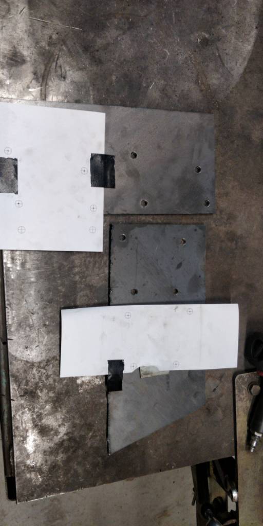

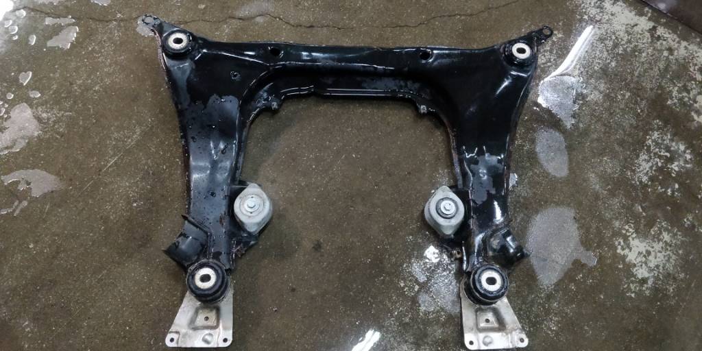

            Eipä tuon alapuolisen kannakkeen käyttö ole mitenkään järkevää tässä b5 korissa. Se on nyt auton alin kohta ja roikkuu noin 40mm auton alla. Tuli sitten kopioitua nuo laatikon sivujen pulttijaot paperille ja siitä raudalle, että saadaan evo2 kannakkeet tehtyä. Tämän johdosta itsellä menee vaihtoon myös apurunko, että saadaan samanlaiset kannakkeet molemmin puolin laatikkoa.

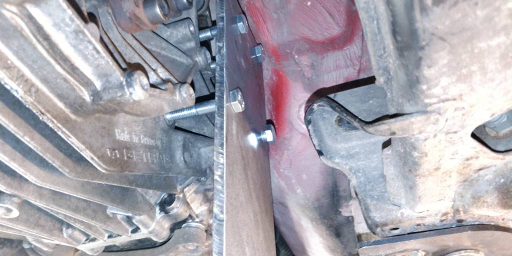

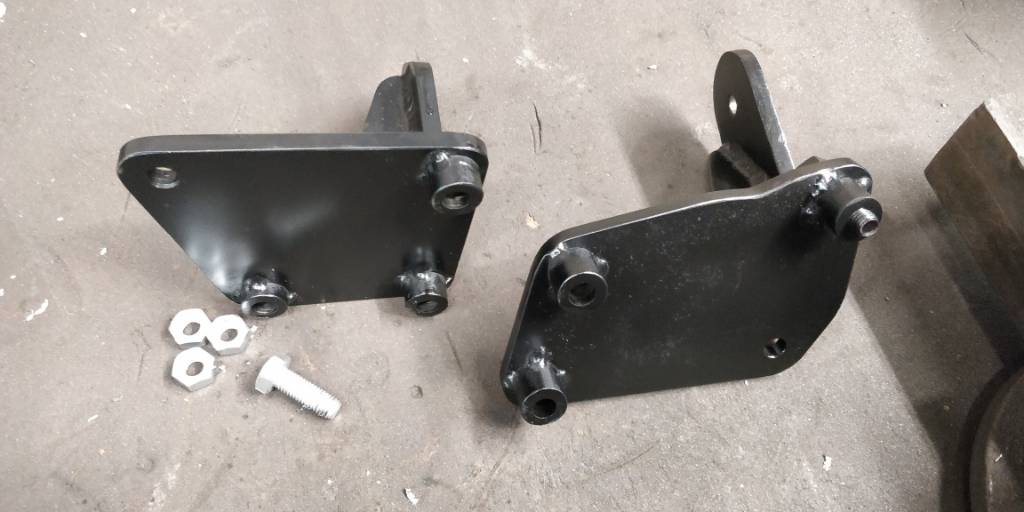

                Jäänytkin tänne laittamatta talteen nämä kuvat laatikon kannakkeista. Nämäkin meni hieman pieleen siinä mielessä, että kartaani jäi näidenkin kanssa vähän hulluun kulmaan, mutta sai korjattua nostamalla 12mm ylöspäin. Näistäkin on olemassa pahvimallit tallella, jotka pitäisi vain jossain käydä skannaamassa, että saadaan nekin kunnolla talteen. Toki laipat jotka tulee laatikon kylkeen löytyy myös cad tiedostona. Click image for larger version
