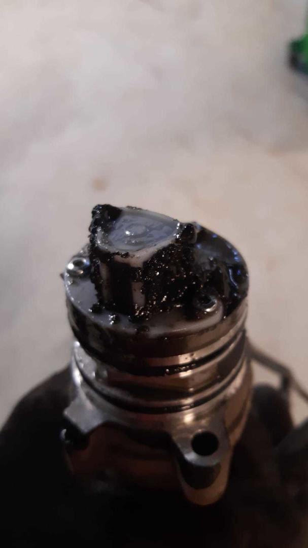

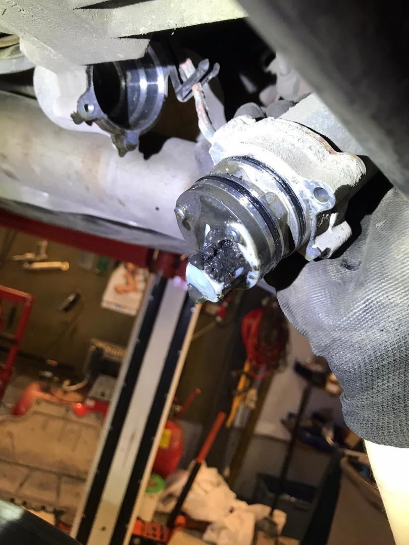

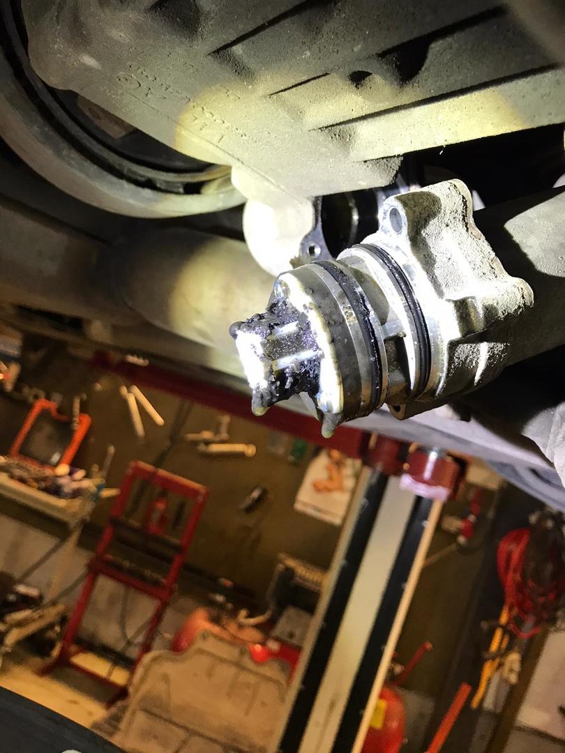

                            Otatin pumpun irti öljynvaihdon yhteydessä. Ensimmäinen vaihto tehty siis noin 90 tkm kohdalla, nyt toinen 120 tkm kohdalla. Kyllähöän se taas moskassa oli, joskaan ei ihan niin pahasti kuin viimeksi. Seuraavassa taas pumppu pois ja tarkastus. Mikäli on puhdas, voi harventaa pumpun irrotusväliä.
                              Mitähän pitäisi sanoa Audi Centerillä, että ne tajuaisivat mistä on kyse, kun pyydän puhdistamaan sihdin. Espoossa kaksi huoltoneuvojaa etsi koneelta tietoa asiasta, ja totesivat, ettei siellä mitään suodatinta ole. Kiitin vastauksesta ja poistuin. Omassa autossa Audi Approved plus vielä päällä, joten vähän mietityttää viedä muualle haldeksin öljynvaihtoon. 3 vuotis huolto siis tulossa.
                                Audi Center Espoo kyllä tekee sihdin puhdistuksen ja veloittaa siitä 150€. Tämä tosin on heidän mielestään TÄYSIN tarpeeton toimenpide, sillä tämä uusi Haldex on sellainen, ettei se kerää mitään likaa mihinkään. Tämä minulle sanottiin tänään puhelimessa.
